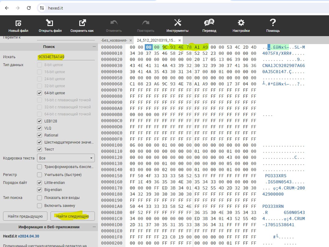

Так же если кому интересно, можно легко отредактировать MAC адрес в дампе. (9C934E78A1A9). Лежит он в чистом виде в нескольких местах дампа.
Серийный номер редактировать нельзя - слетает фикс.
Так же отмечу, что прошивка спокойно ложится поверх 06 версии без предварительного понижения.
