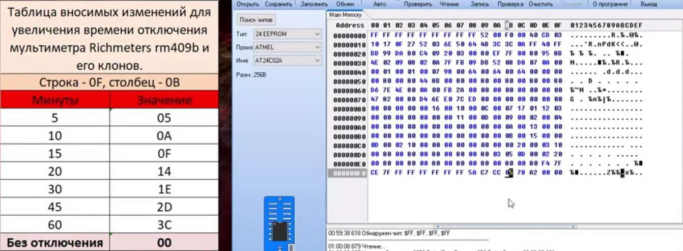

Прошивка для RICHMETERS 409B, он с завода отключается через 5 минут, а этой прошивкой будет отключать питание через 15 минут.

Гениально... И затереть свои калибровки :( 23 оленя...
В погоне за временем преврати свой прибор в показаметр...
Достаточно в своём дампе один байт поменять, см. картинку:
У "капли" есть имя (и даташит). Ищите DTM0660---, в даташите есть описание калибровок. Можно настроить при желании.
