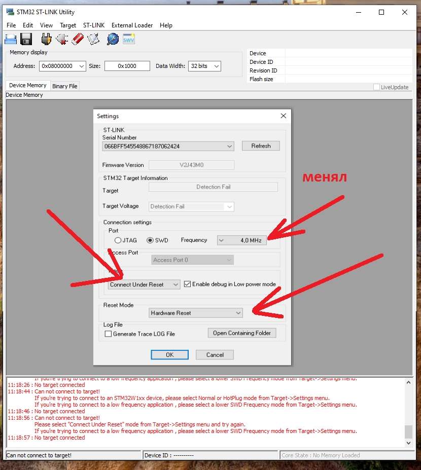

Приветствую, пытаюсь вычитать дамп с Philips EP4349 (полностью исправна), платы и МК одинаковые, но STLink не может обнаружит МК. пробовал разные настройки и частоты и два разных stlink. соединял DIO SCK +5 GND, отключал шлейф к дисплею. Подскажите, может есть ещё чтото? reset нужно подключить? Спасибо!

electrobitstorm, я ресет не подключал, протол выбирал jtag

я пользовался китайским и weact stlink v2.1, jtag также не сработало. питался и от stlink и 220 подавал, но во втором случае обязательно гальваническая развязка

Столкнулся с такой же проблемой с прогрмматором ST-Link V2
варианты решения:
1. Пробуем запитать проц от внешнего источника питания - иногда помогает, если это основная плата - от родного БП не питать - у кофемашин серии EP - нет гальванической развязки от сети.
2. Не знаю почему но иногда прога STM32 ST-Link - не видит проц и не конектится, а с STM32 Cube все ОК
