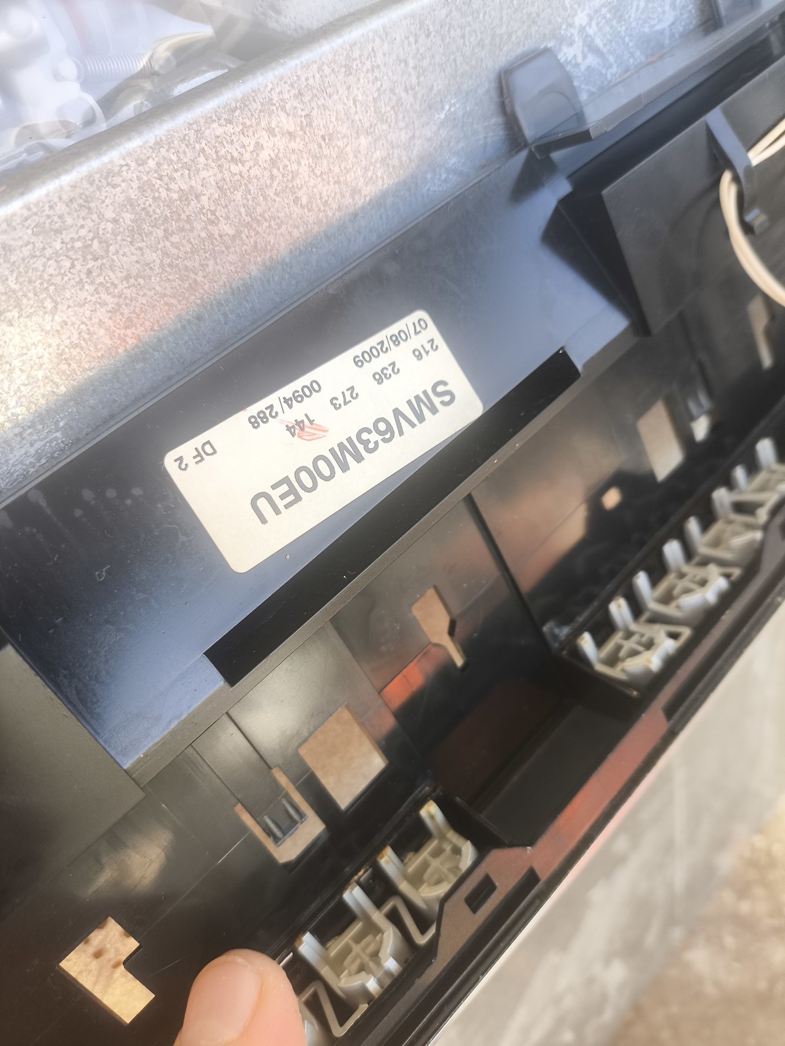

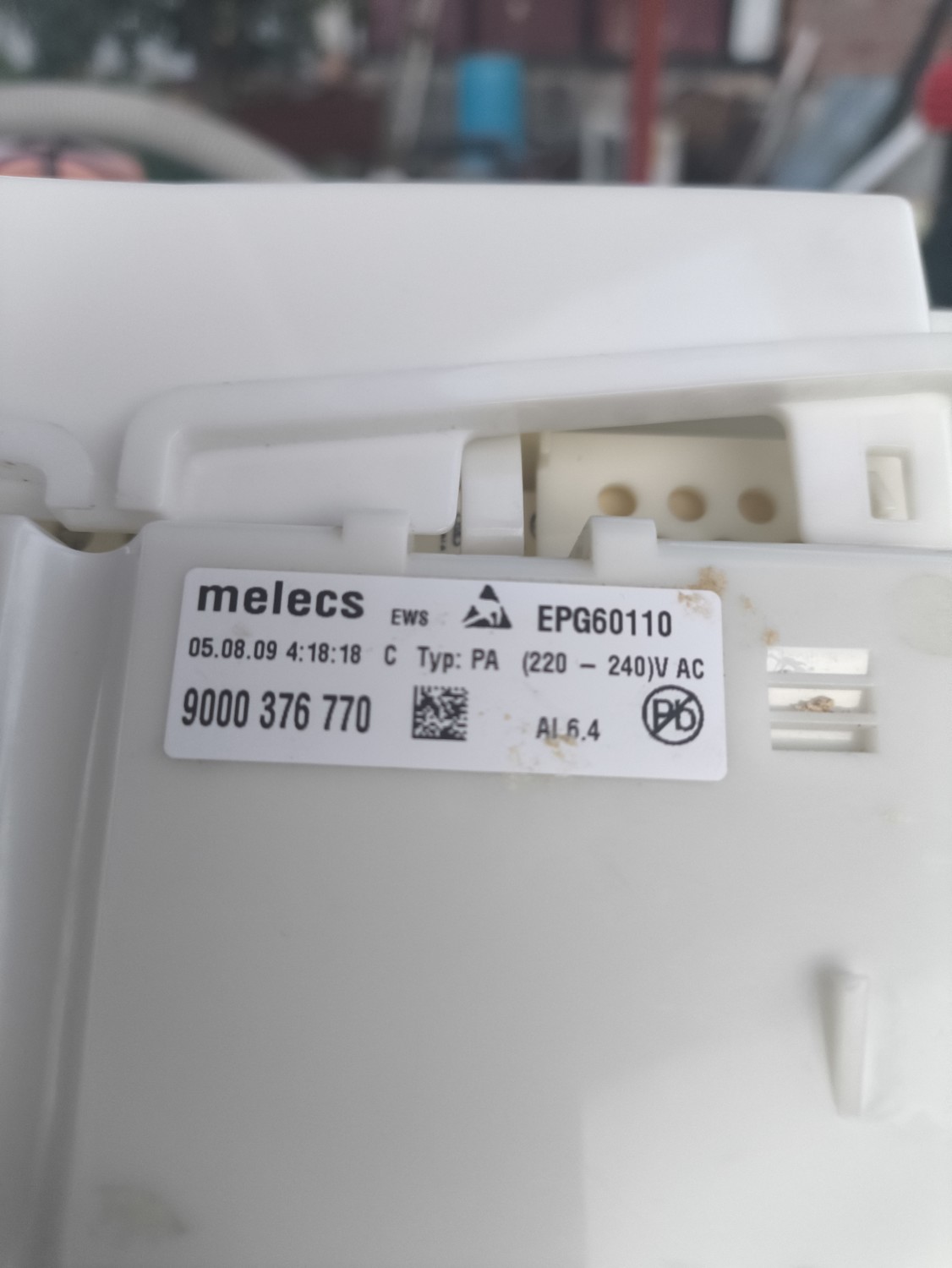

BOSCH SMV63M00EU-14 Шасси (Main Board): 9000376770
Большой теплообменник,датчик мутности,большой циркуль,6рограмм,лазер в пол.Контроллер на индикации видимо лоченый,какая то муть в прошивке.Кинул вдовесок в архив.

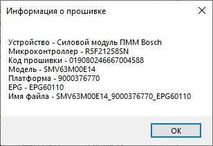

Считана: ORANGE5
Список микросхем в архиве: R5F21258SN
CPU/MCU: R5F21258SN
Размер файла: 9.51Mb

#1   (26.08.2025 19:48:03) [Материал]
Файл прошивка от индикации содержит FF и 00.
Прошивка считана некорректно
#2   (26.08.2025 19:49:42) [Материал]
#3   (26.08.2025 19:57:40) [Материал]
Так я ж в описании указал
#4   (27.08.2025 14:51:48) [Материал]
Не должен быть залочен.
#5   (27.08.2025 19:02:19) [Материал]
ну имеем то что имеем,раз 10 перечитал,результат один,полез в даташит,там в описании нашел что если лоченая он нули насыпает в файл.Отличий от чтения остальных не заметил,разве что адреса другие.Если есть какой то секрет в чтении именно этой версии контроллера поделитесь,я перечитаю и выложу.
