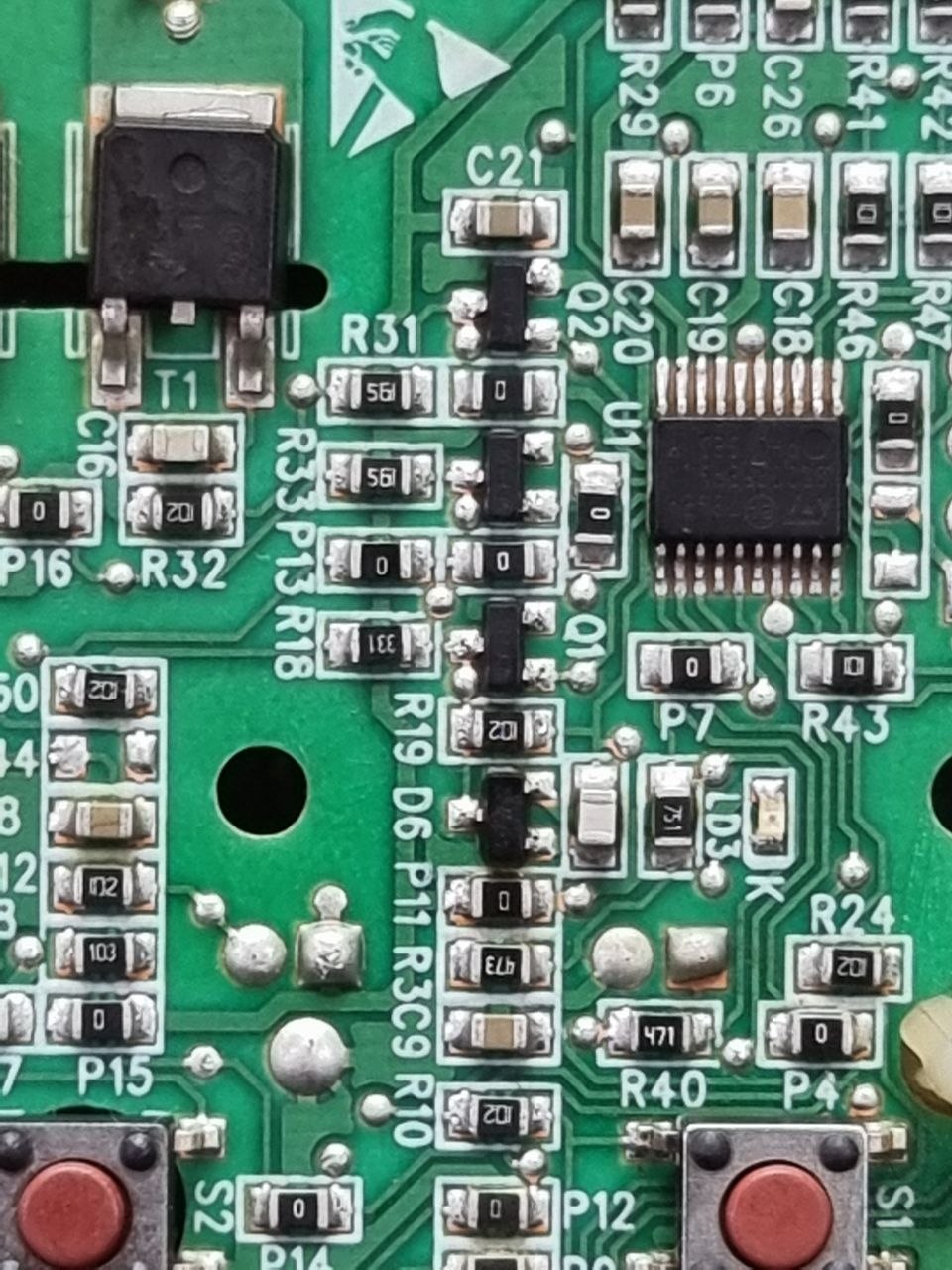

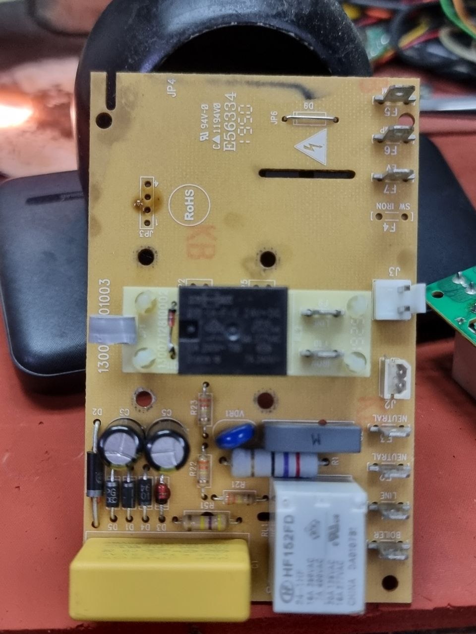

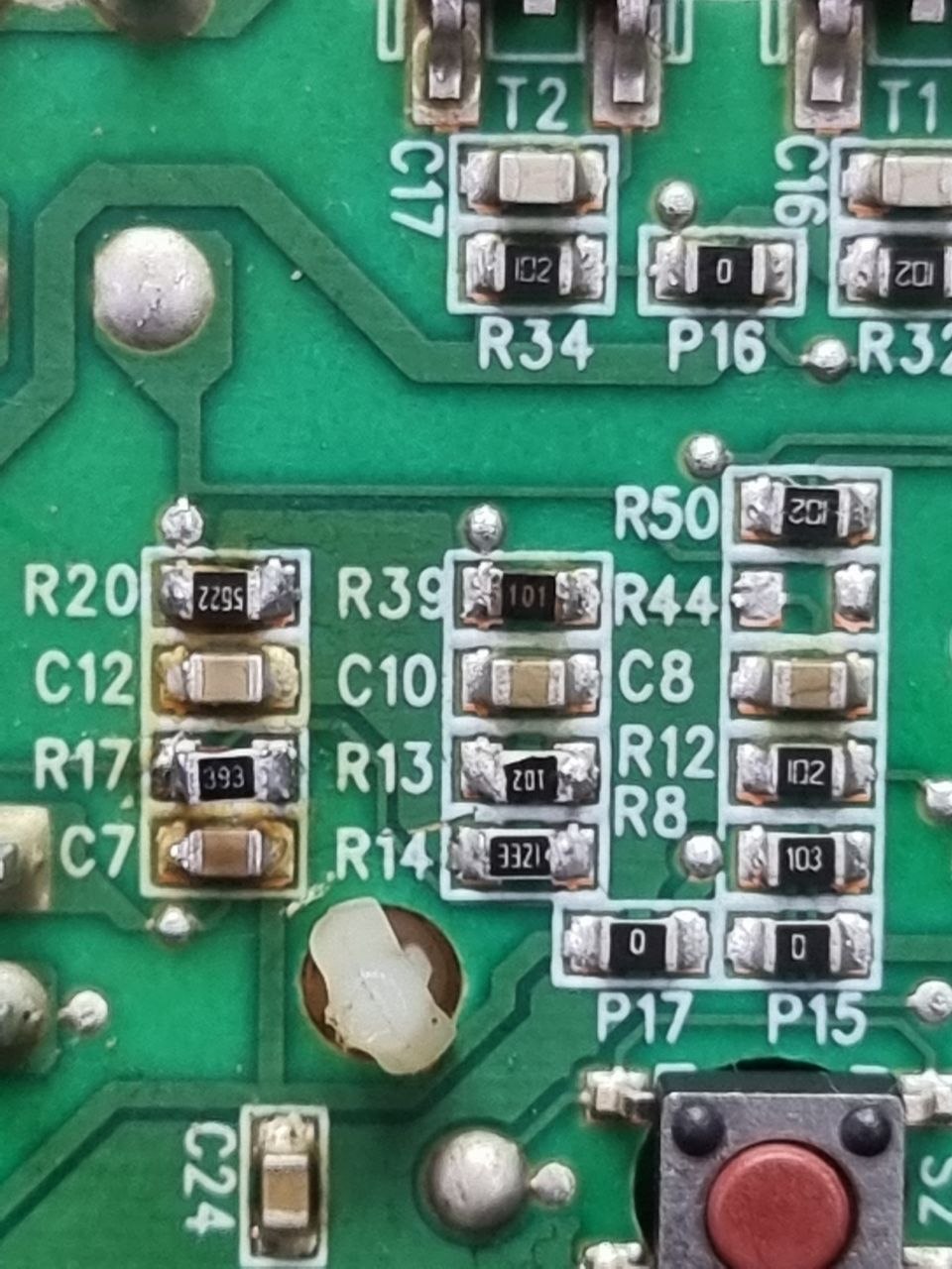

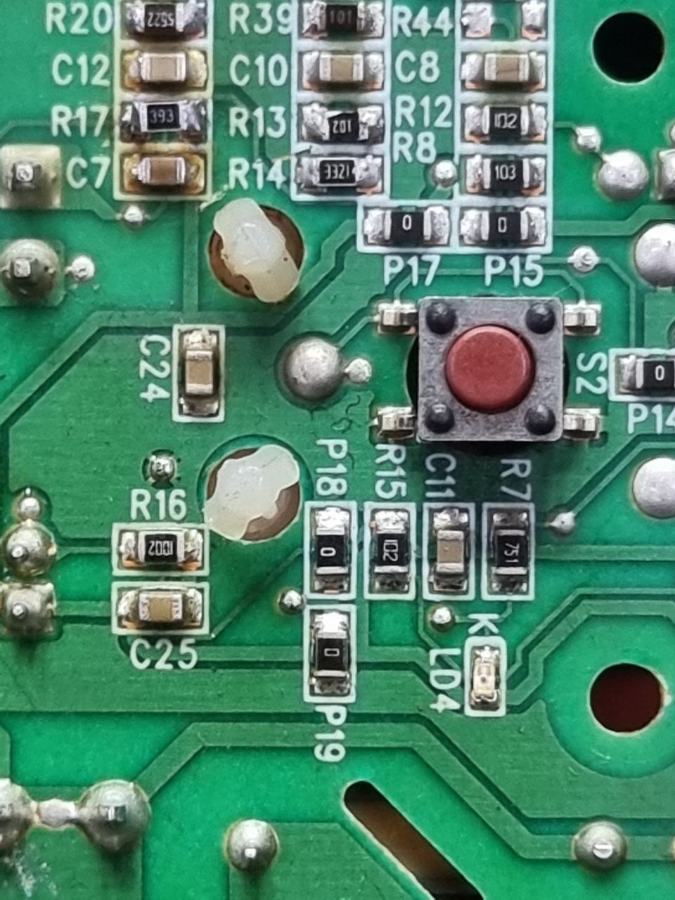

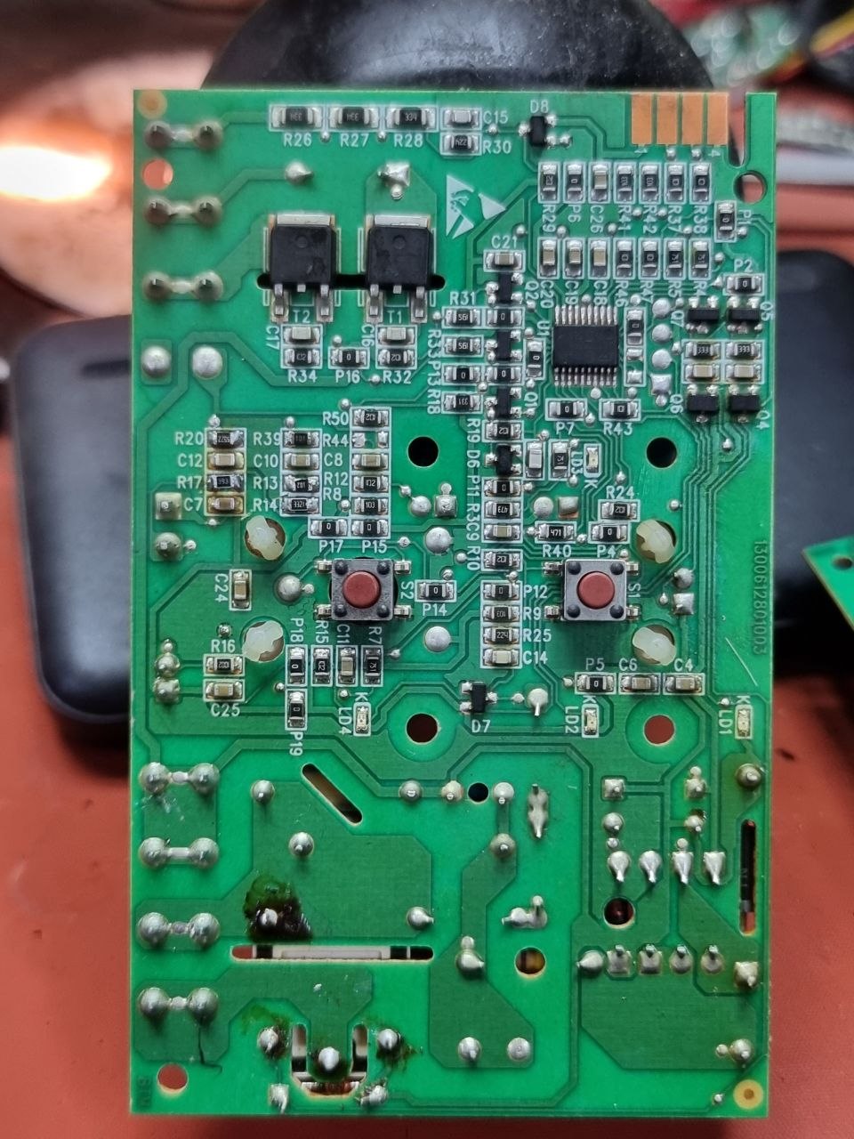

на входе в утюг был переломан провод ,сгорели смд резисторы,заменил утюг заработал не правильно,не регулировалась температура подошвы,решилась заменой stm8s003f3p6 прошивку считал с родной,после замены проца с прошивки утюг заработал нормально,прошить потом припаять,на плате не смог не считать не прошить,в архиве есть фото и пины подключения
