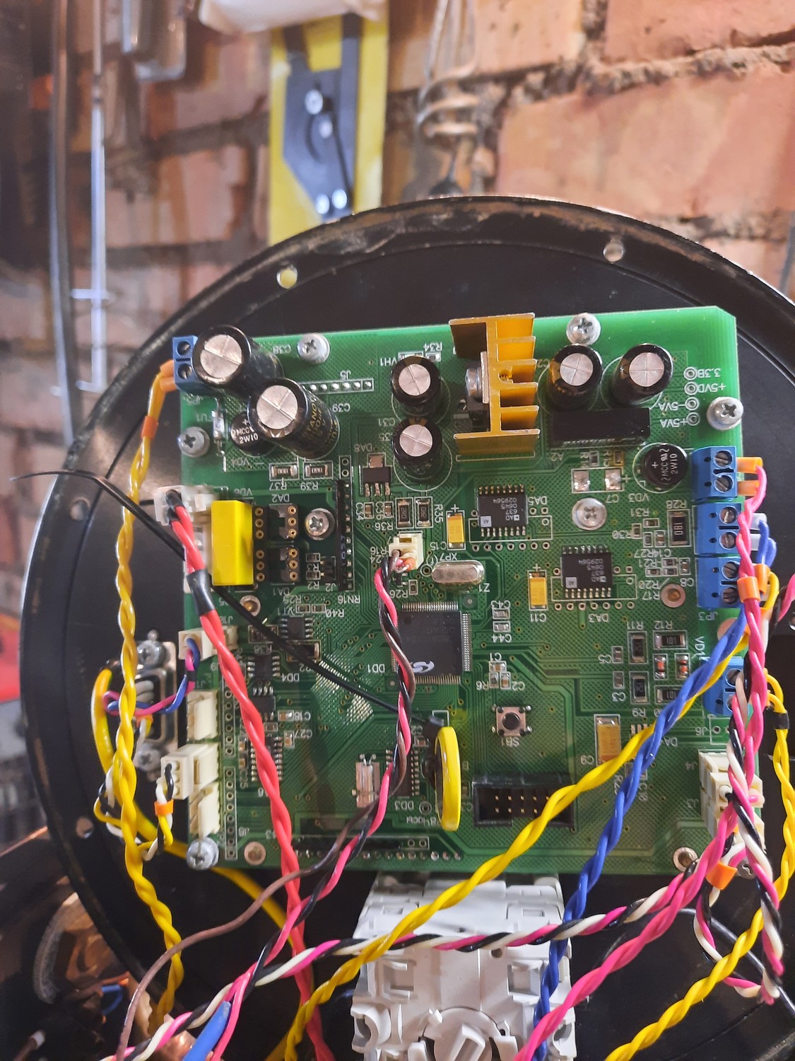

Пришел с выбитым портом измерения напряжения сети. Слил прошивку по ISP, залил в новый контроллер - работает.
Так же сгорел резистор в делителе по этой цепи (верхнее плечо) - подбором выяснил - там 10ком стоит.
Внимание: разводка разъема ISP на плате не совпадает с TNM5000, хотя физически 1 в 1. Смотрим datasheet на c8051f124 и подпаиваемся правильно.
