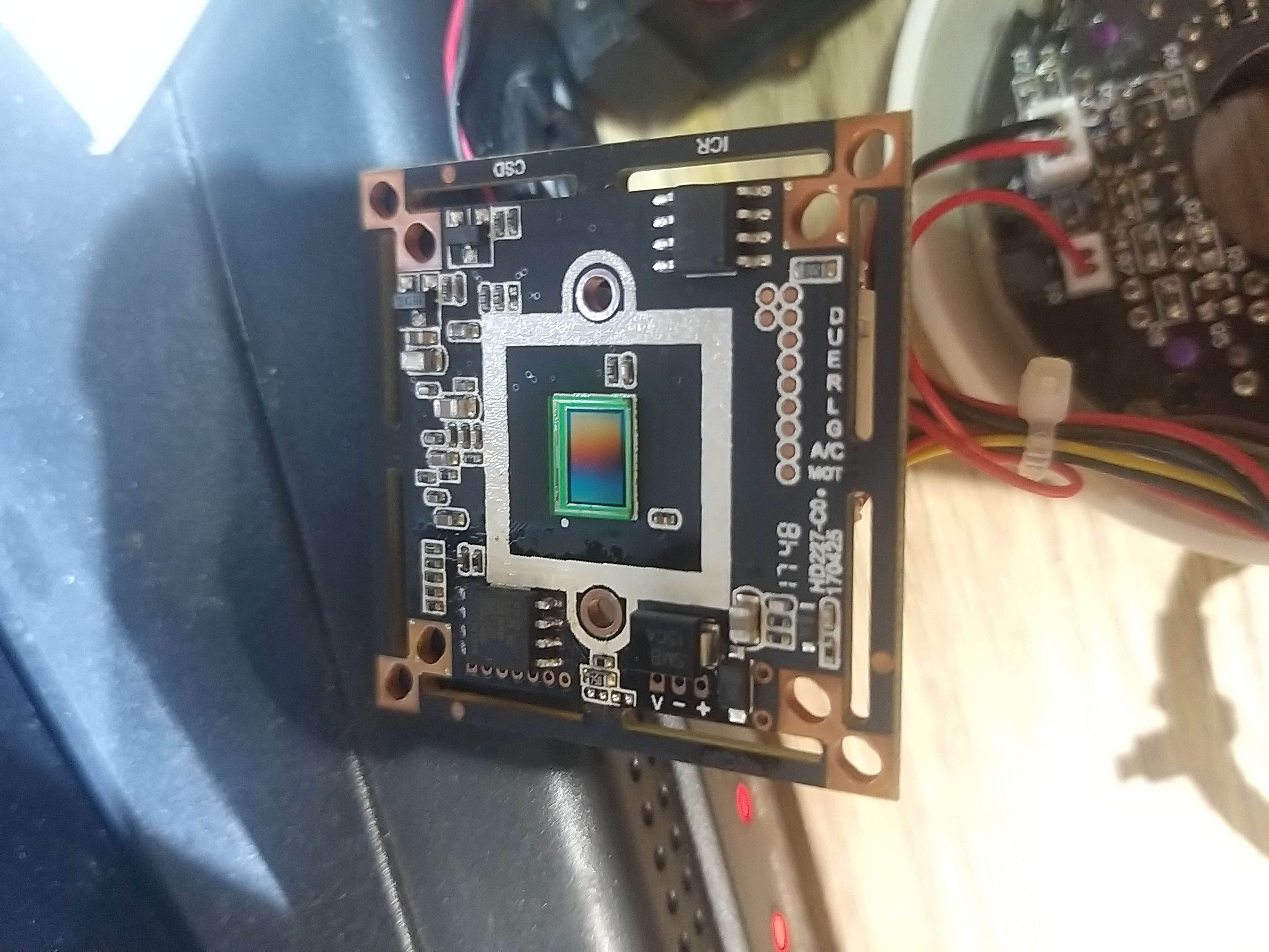

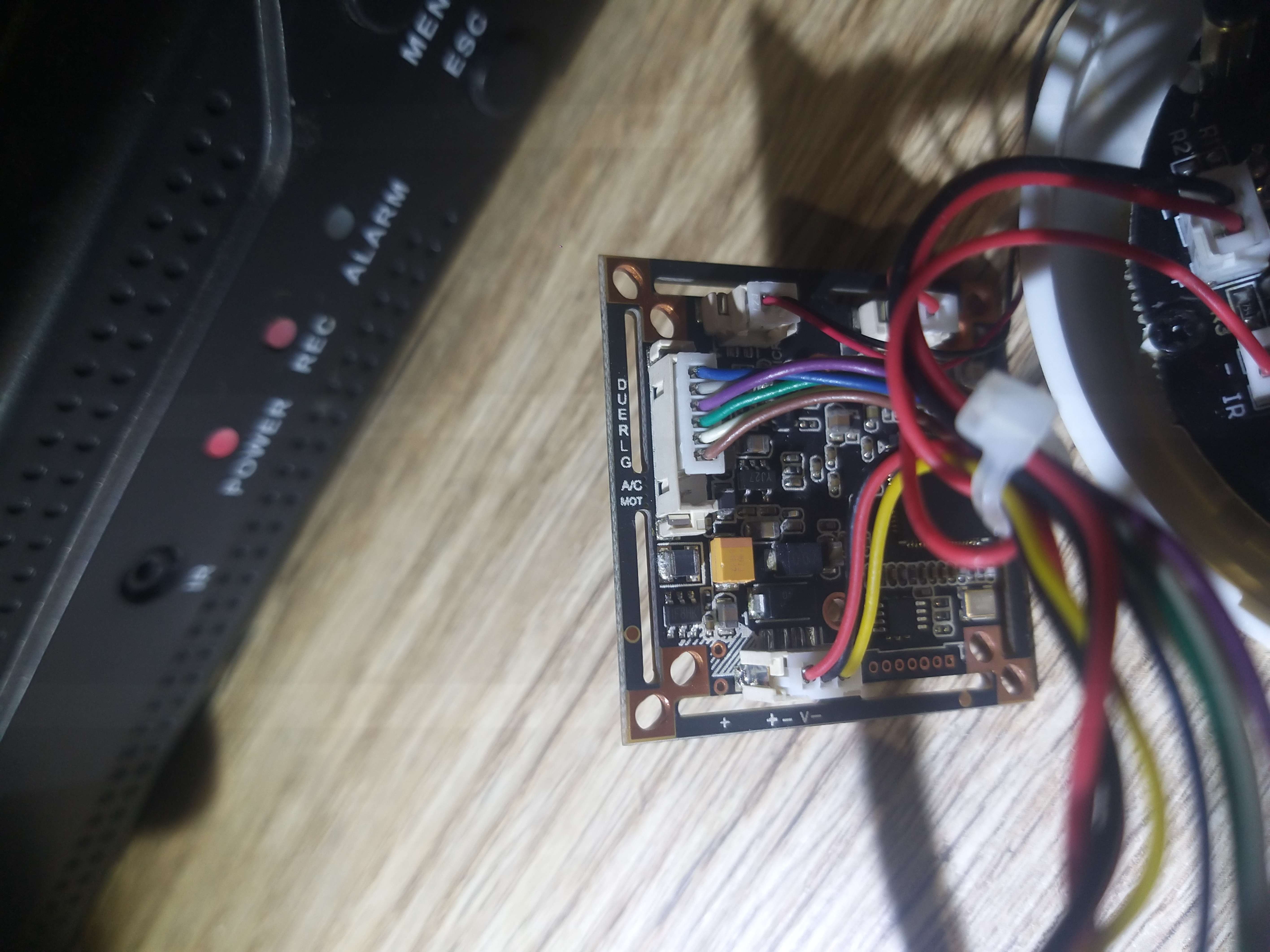

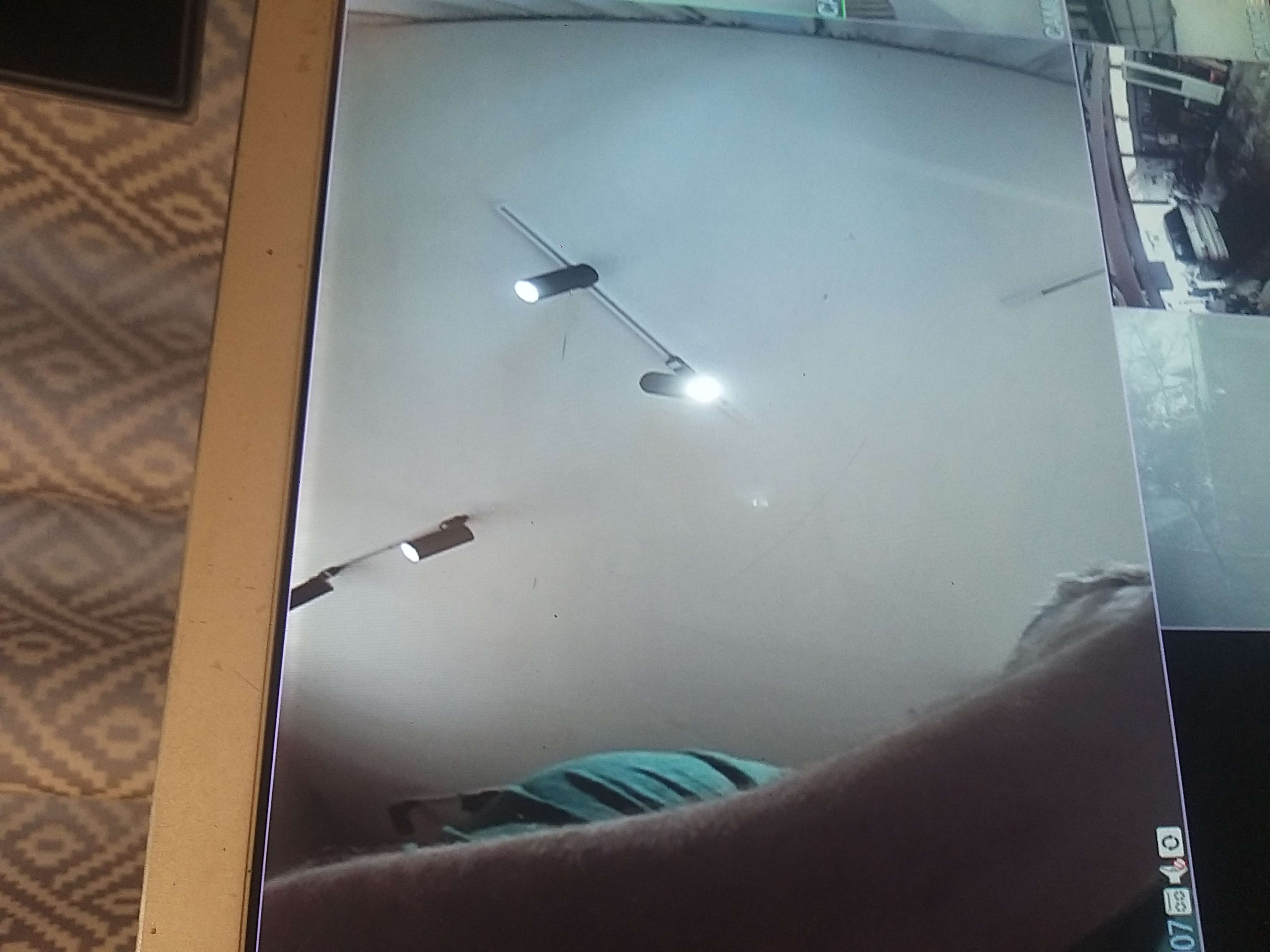

Привет, подскажи что было с камерой, у меня диагональная помеха и картинку не разобрать...
#2   (12.02.2026 05:21:06) [Материал]
это у тебя HD режим монитор наверно не поддерживает или регистратор
#5   (26.02.2026 08:48:51) [Материал]
Да ты абсолютно прав, подкинул камеру на гибридный регистратор определил как AHD режим blush
Перевести в аналог возможно видимо только через ресивер, так как зажим джойстика на 5сек на шнурке не меняет режима v-out. Камера других переключателей на шнурке не имеет, хотя на колодке внутри камеры два свободных пина "разъём не в размер"
p/s/ 1, твоя прошивка рабочая, спасибо drinks
2, камера и будет в AHD на регистраторе smile
