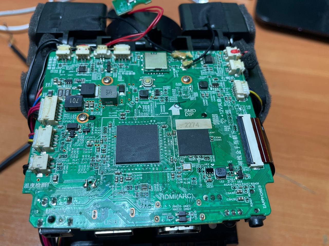

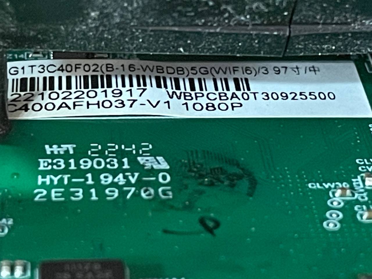

Wanbo T4 Шасси (Main Board): C400AFH037-V1

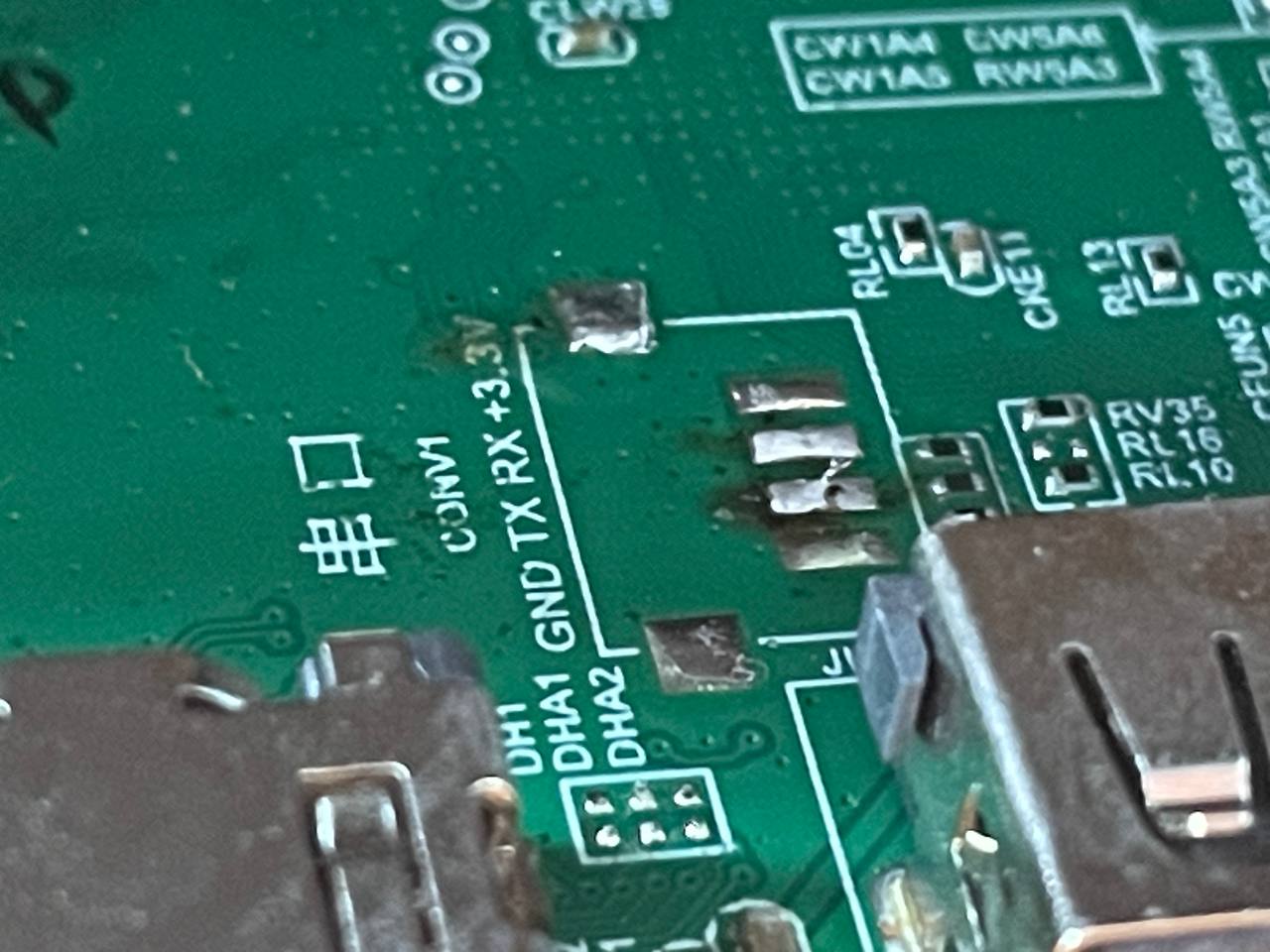

Пришел с дохлой по питанию еммс самсунг 16гб. так как на данное тело ничего в сети нет, за основу взял таблицу разделов от тв с платой с таким же процом (TP.ATM70.PB818 (N) MT9255-DDR 512M 8G EMMC), но там дамп под 8гб, таблица разделов соответственно другая и привязана по CID к 8гб . Записал в новую еммс 16гб, изменил CID (на тот который сейчас в дампе), пишем в boot1 - rom_emmc_boot.bin с обновы, в USER пишем только 2 раздела, раздел partition_table и mboot из дампа, остальные разделы не записываем. дальше подкинул обнову с флешки(долгое удержание кнопки вкл при подаче питания) - смотрим чтобы на новой еммс прописался рпмб, остальные разделы создаются и прописываются во время обновы с флешки. логи приложил, по ним всё можно увидеть. новая еммс должна быть с чистым рпмб и выключенным ресетом. ресет проц потом включает сам. в архиве дамп и обновление USB. всем добра =) PS небольшой апдейт, при подключении к вифи получаем ошибку Your hardware ID is not authorized. пока борюсь с этим

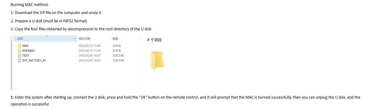

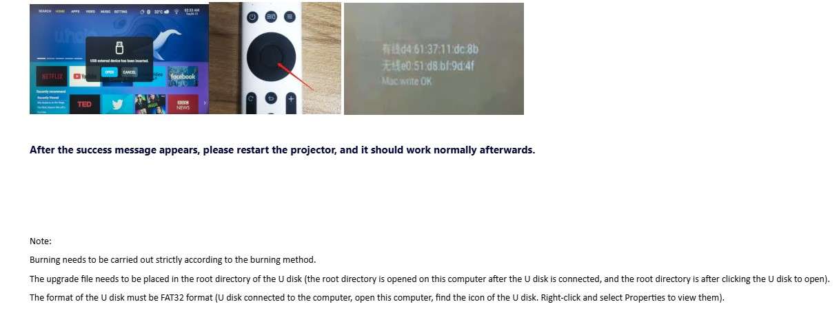

еще апдейт: проблема связана с MAC адресом, и вам скорее всего придется писать на support@wanbo.cn с просьбой прислать файлики для смены МАС адреса под серийный номер вашего аппарата. я пока жду ответа от них
#2   (06.02.2026 19:26:38) [Материал]
саппорт мне прислал инструкцию и архив с файлами, сделал по инструкции, ошибка ушла. всё теперь ок

#5   (09.06.2026 13:51:15) [Материал]
инструкция
#4   (09.06.2026 13:48:55) [Материал]
sasha34tt, да пожалуйста, просто насколько я понимаю, они мак генерят на основе серийника вашего аппарата, так что не факт что у вас мой мак заведется[file]https://file.remont-aud.net/comment/files/09-06-26-12-48-51_MAC2.zip[/file]
#6   (09.06.2026 14:49:35) [Материал]
Благодарю,попробуем)
#7   (09.06.2026 21:44:19) [Материал]
Неожиданно вполне сработало, только в названиях файлов .bin поменял 2 на 1
