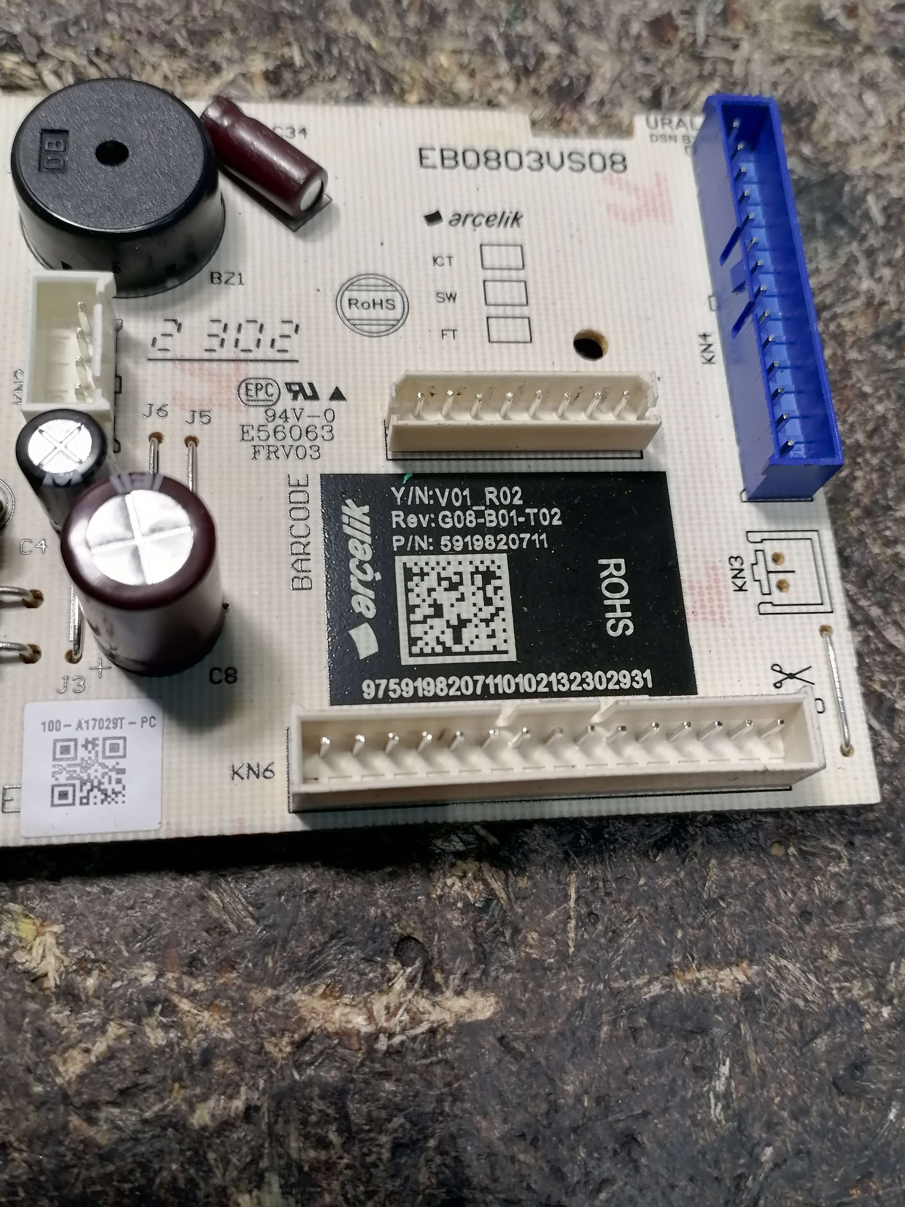

BEKO RCNK270K20W Шасси (Main Board): Arcelik G07-B01-T01 5919820711
Считана лично после замены ТПИ(первичка была в обрыве), всё остальное осталось целым.

#1   (14.09.2023 16:21:58) [Материал]
Не рабочая прошивка и судя по картинкам она совсем от другого модуля
#2   (15.09.2023 15:58:08) [Материал]
Верно, ошибся, вот ссылка
https://disk.yandex.ru/d/lY4xCMfVF83FtQ
#3   (05.12.2025 15:41:05) [Материал]
да на страничке под описанием прошивка для Alaska_v07
А ту что соответствует картинке модуля и у автора сообщения лежит на яндексе использовал для прошивки проца холодильника CNMV5310KC0W так как плата идентична (Arcelik G07-B01-T01) и проц ATMEGA644PV
#4   (07.05.2026 19:02:05) [Материал]
подошла на другую - G08-B01-T02 V01_R02 p/n: 5919820711 (EB0803VS08) от хол.cnkdn6335kc0w beko (когда плата без датчиков запитана, то пищит на откр. дверь через минуту примерно), ВСЁ ЗАРАБОТАЛО, КАК НАДО.
