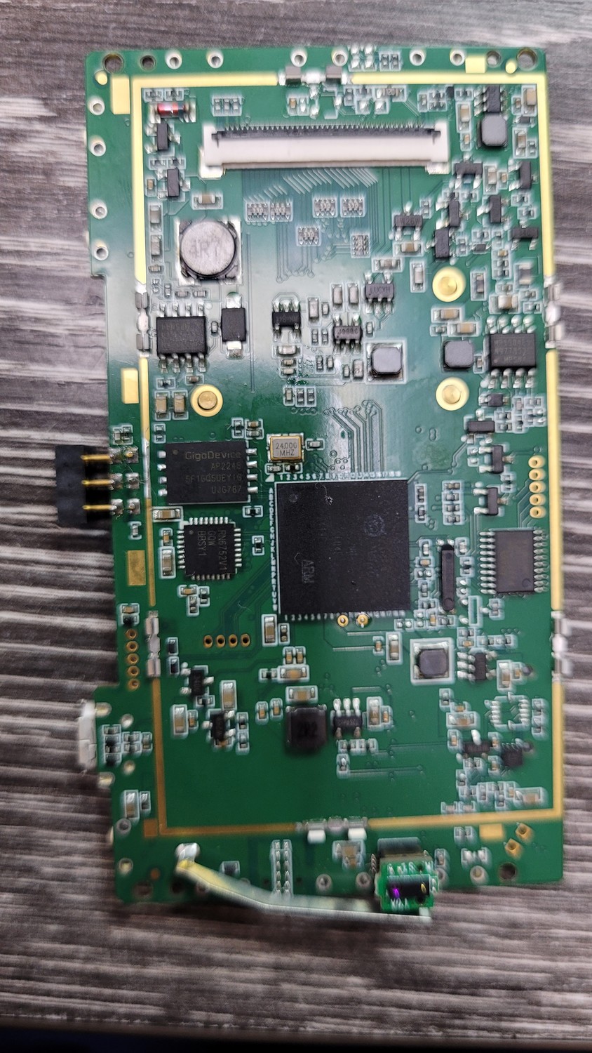

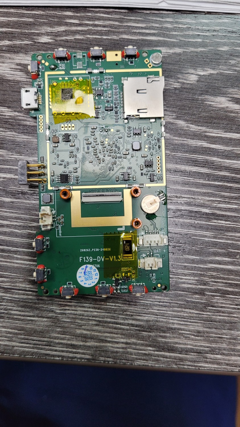

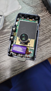

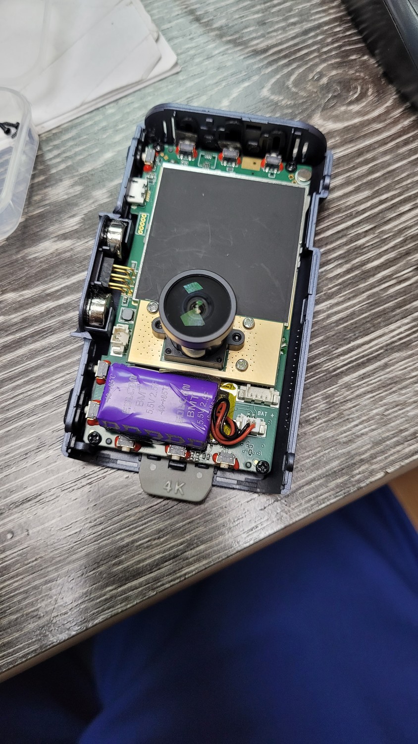

Dump рабочий 100 процентов!
видеорегистратор 3 в 1 , зависал при включении - помог реболл камеры, пробовал шить другую прошивку - с ней белый экран,эта родная - с ней все ок
