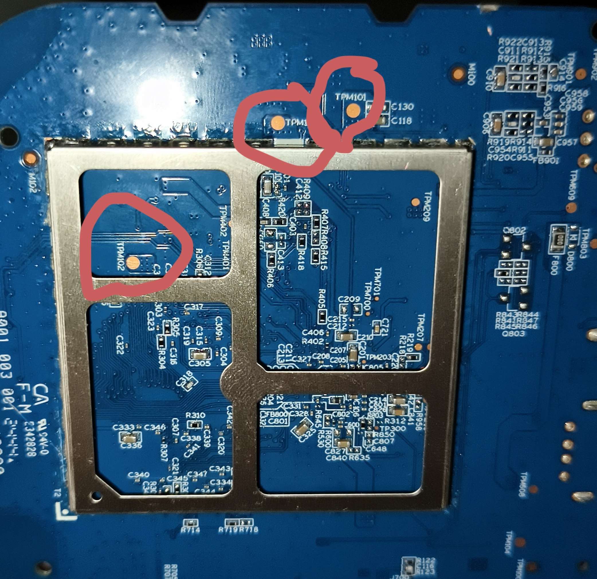

День добрый. Есть возможность прошить эту плату без программатора для памяти? Информацию о расположении test point не нашел.
#9   (12.02.2026 16:29:08) [Материал]
на плате есть точки подписанные одна из них под крышкой радиатора вот обозначения
Удалось оживить окирпиченную Mi Box S 2nd Gen (MDZ-28-AA) после установки Android 14 и OTA.
Симптомы: нет изображения, мигает светодиод белый,красный светодиод не светится, прошивки не устанавливаются полноценно (используя fastboot)
HDMI-UART ничего не выводит.
Перепробовал тестпоинты(замыкал на землю-корпус):
TPM102 — режим BL1, прошивка только через Amlogic USB Burning Tool
TPM105 — режим ADNL(TPL)
TPM100 — перезагрузка (коротко временное замыкание)
TPM101 — переводит в нормальный режим, светодиод горит постоянно белым, изображения нет (HDMI с выводом на монитор был воткнут)
После замыкания TPM101, затем TPM100 (для перезагрузки), приставка начала определяться в fastboot.
Проверка:
fastboot
getvar product
product: jaws
getvar version-bootloader
version-bootloader: 01.01.250303.021723
Прошивка 773_02 установилась, но система не грузилась из-за неподходящего bootloader.
После прошивки 250303_91 приставка полностью загрузилась и заработала.
На всё ушло около 4 часов.
Может быть полезно тем, у кого кирпич.
