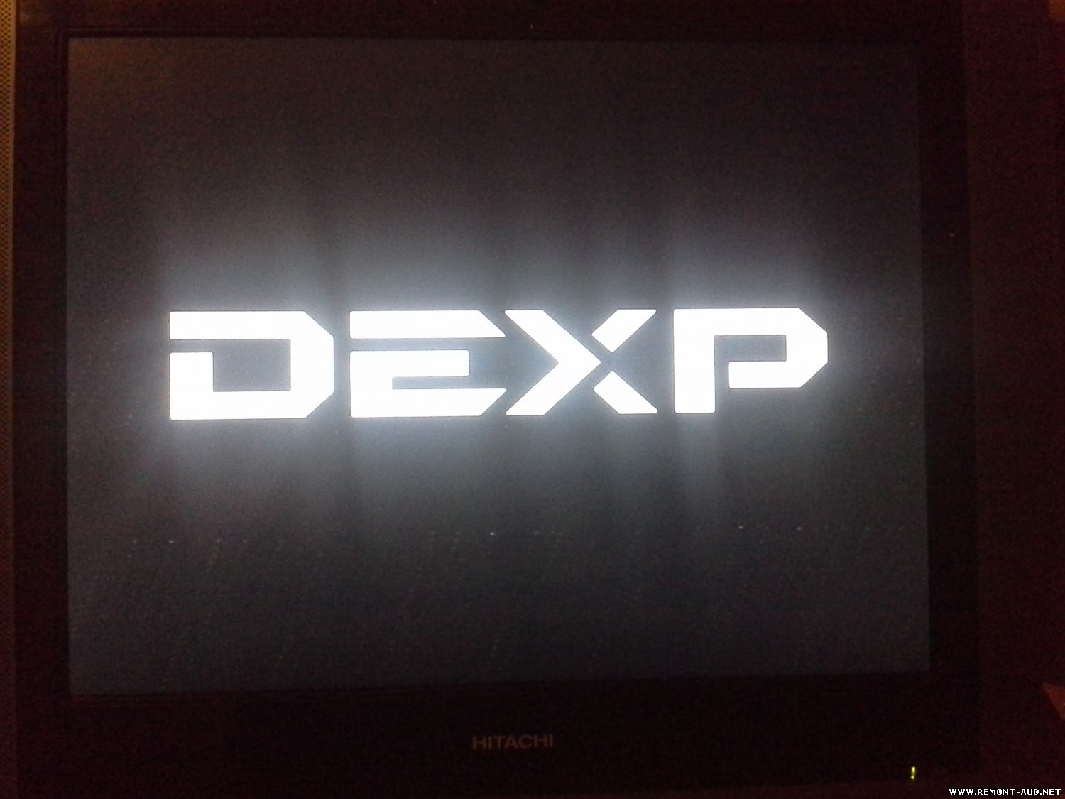

Считана с рабочего аппарата.
На сайте производителя прошивки с тюнером 608 и не подходят. Ютюб, как и на многих устройствах настраивается отдельно. Здесь есть казалось бы похожее ПО https://remont-aud.net/dump/sat/harper_hdt2_1030_shassi_main_board_hl_902t2_gx6701_si2141_2_v1_0/271-1-0-127118.
Но получается кирпич.
DEXP HD-1702M, Main: DVBT2_7T01_MXL608_DK112_148MINI_V1.1, FLASH: EN25F32.
НАЙДЕНА РАЗВАНДАЛЕНАЯ
DVB-T2 ПРИСТАВКА.ПРИПАЯЛ AV ВЫХОД,ПОДКЛЮЧИЛ.ПОШЛА ЗАСТАВКА DEXP И ПЫТАЛАСЬ ПОДКЛЮЧИТСЯ К КАНАЛУ И ТИШИНА.ПО РЕВИЗИИ ПЛАТЫ НАЙДЕНО ПОХОЖИЕ ПРОШИВКИ 1ROLSEN RDB-511N И 2ТЕЛЕЦИФРА-МОДЕЛЬ НЕ ПОМНЮ.ЗАЛИЛ 1 ПО ИНДИКАТОРУ ТИПА ВКЛ НА ЭКР ТИШИНА И ЧЕРЕЗ 5СЕК ИНДИКАТОР ПОКАЗАЛ ЧТО ОНА ВЫКЛ.ЗАЛИЛ 2 ,УРА ЗАСТАВКА И ВКЛ КАКОЙТО КАНАЛ.РЕШИЛ ПОПРОБОВАТЬ ПУЛЬТ ОТ ДОМАШНЕЙ ПР DEXP HD1812P И УРА РАБОТАЕТ,ПРОШИЛ СВОЕЙ РОДНОЙ БЫЛ СДЕЛАН BACKUP,И ТАКЖЕ ВОСТАНОВЛЕННЫ НАСТРОЙКИ КАНАЛОВ,ВСЕ РАБОТАЕТ ПУЛЬТ РАБОТАЕТ НА ОБОИХ ПРОШИВКАХ,КРОМЕ ROLSEN RDB-511N ХОТЯ ПО СОСТАВУ И ПЛАТЕ ОДИН В ОДИН. P\S ИЗНАЧАЛЬНО НА РАДИАТОР БЫЛ ПРИЛЕПЛЕН КУЛЕР НЕ НРАВИЛОСЬ ТЕМПЕРАТУРА ГДЕТО 60-70 ПОСЛЕ ПРОШИВКИ ВСЕ ВОСТАНОВИЛОСЬ РАДИАТОР ЧУТЬ ТЕПЛЫЙ.
