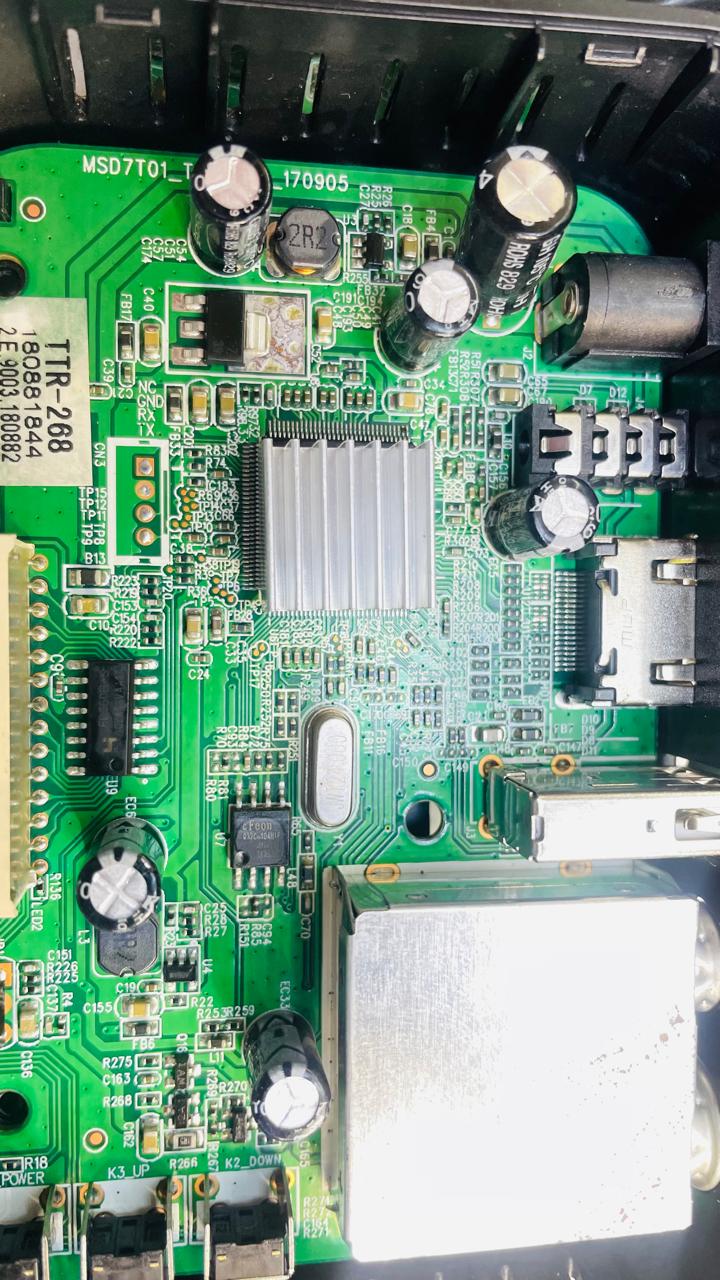

Пришел с дефектом не загружается. Загрузка останавливалась на 5%. Помогла замена кварца. Прошивку считал после ремонта.

П.О. слил с рабочего ресивера с последним обновлением на апрель 2019 года.После прошивки обязательно сброс на заводские.Не забываем про спасибо а то баллов мало осталось.Вообще причина ремонта была циклический перезагруз после замены конденсатора ЕС3 220мкф 16v на 25v 470мкф и замены радиатора на процессоре всё в норме двое суток прогона полёт нормальный.

Приставка у клиента отработала не больше года и через "тюльпаны" начали бегать кадры и дёргаться строки.
На плате два одинаковых конденсатора 220х16 - на питание +5В и видео.
Конденсатор видео - вздулся не только сверху, но и снизу.
Скорей всего, из-за непосредственного соседства с радиатором процессора.
Новый конденсатор запаял лёжа.

В базе минипро не нашел такую флешку. Считал с отключенным ID как winbond 25q32fv. Приставку принесли в ремонт с 2мя вспухшими конденсаторами.
