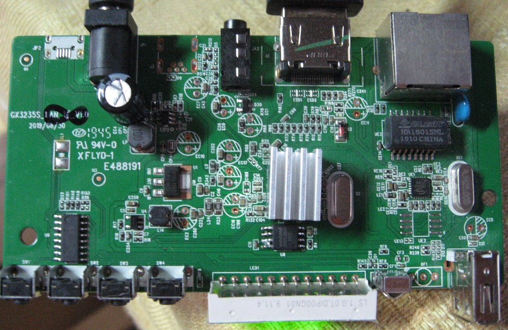

LUMAX ID1102HD Шасси (Main Board): GX3235S_LAN
Цифровая приставка от Интерсвязи. Тормозила, зависала. Микросхема
SPI не считывалась программатором. Прогрел её паяльником через слюду, успел считать дамп. Залил в новую микру, приставка работает.
