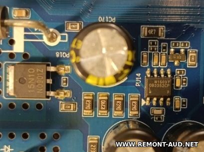

Цитата machenist ()
что скажет?
На платформе CV3663C-A32 (Vityaz 32LH0202) установлена OB3352CPL с цоколёвкой, совпадающей с цоколёвкой BIT3267 и остальными вышеприведёнными
(выв.1 - GATE, выв.2 - GND, выв.3 - CS и т. д.)
На офф. сайте на картинке подключения OB3352 цоколёвка повёрнута на 180 град.
Либо OB3352 без букв имеет иную распиновку, либо у оффициалов лажа приведена.
