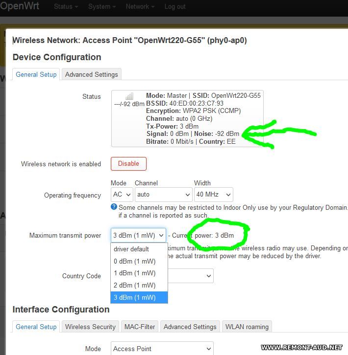

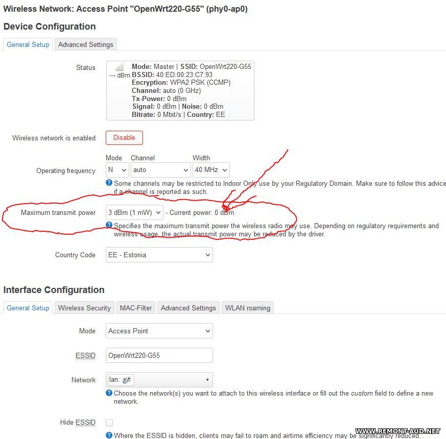

Я думаю, что 5 ГГц не работает потому, что в прошивке нет управления мощностью. В разделе Wireless Network: Access Point "OpenWrt" (phy0-ap0) Device Configuration в поле "Maximum transmit power" значение - Current power: 0 dBm === всегда 0 дБм, оно не меняется. И в окошке можно выбрать или дефолт, или 1 мВт, но как не выбирай, все равно будет 0 дБм

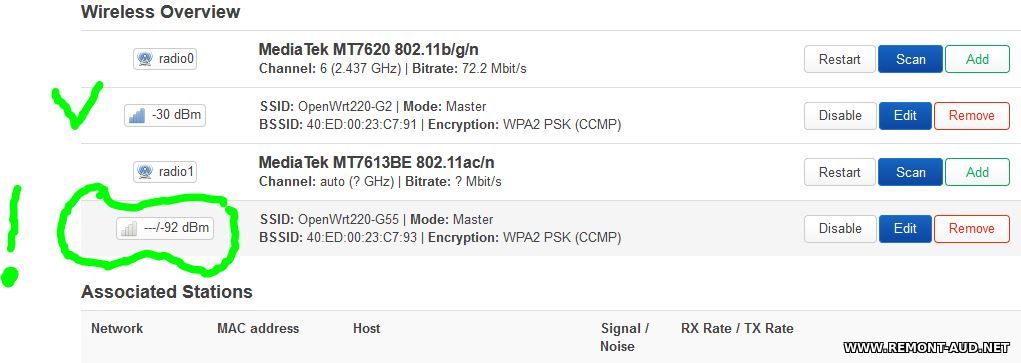

В диапазоне 2,4 в этом окошке много уровней мощности и они меняются, а в 5 ГГц не допилено это управление.
Удалял и устанавливал некоторые пакеты OpenWrt, в итоге 5 ГГц заработало, мощность вместо 0 теперь регулируется от 0 до 3 дБм
Но это очень маленькая мощность, всего минус 92 дБм
Вплотную к роутеру смартфон не видит такой сигнал.

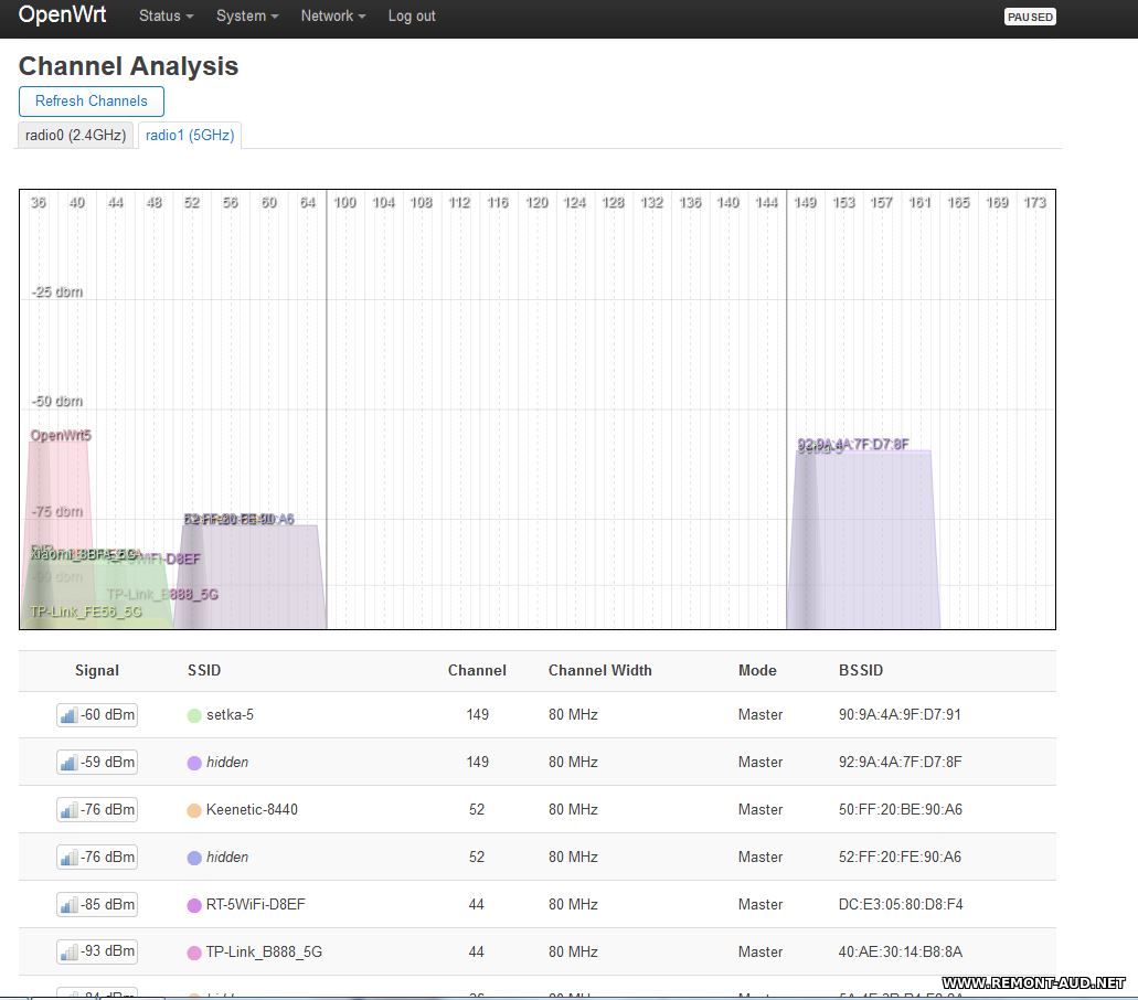

Но роутер теперь стал видеть на частотах 5 ГГц другие точки доступа :-)
Может на основе проделанной мной работы кто-то сможет допилить работу прошивки? Все ранее говорили, что 5 ГГц нет в OpenWrt для EC220-G5 V3.0 но у меня получилось его как-то включить, хоть и не полноценно.
