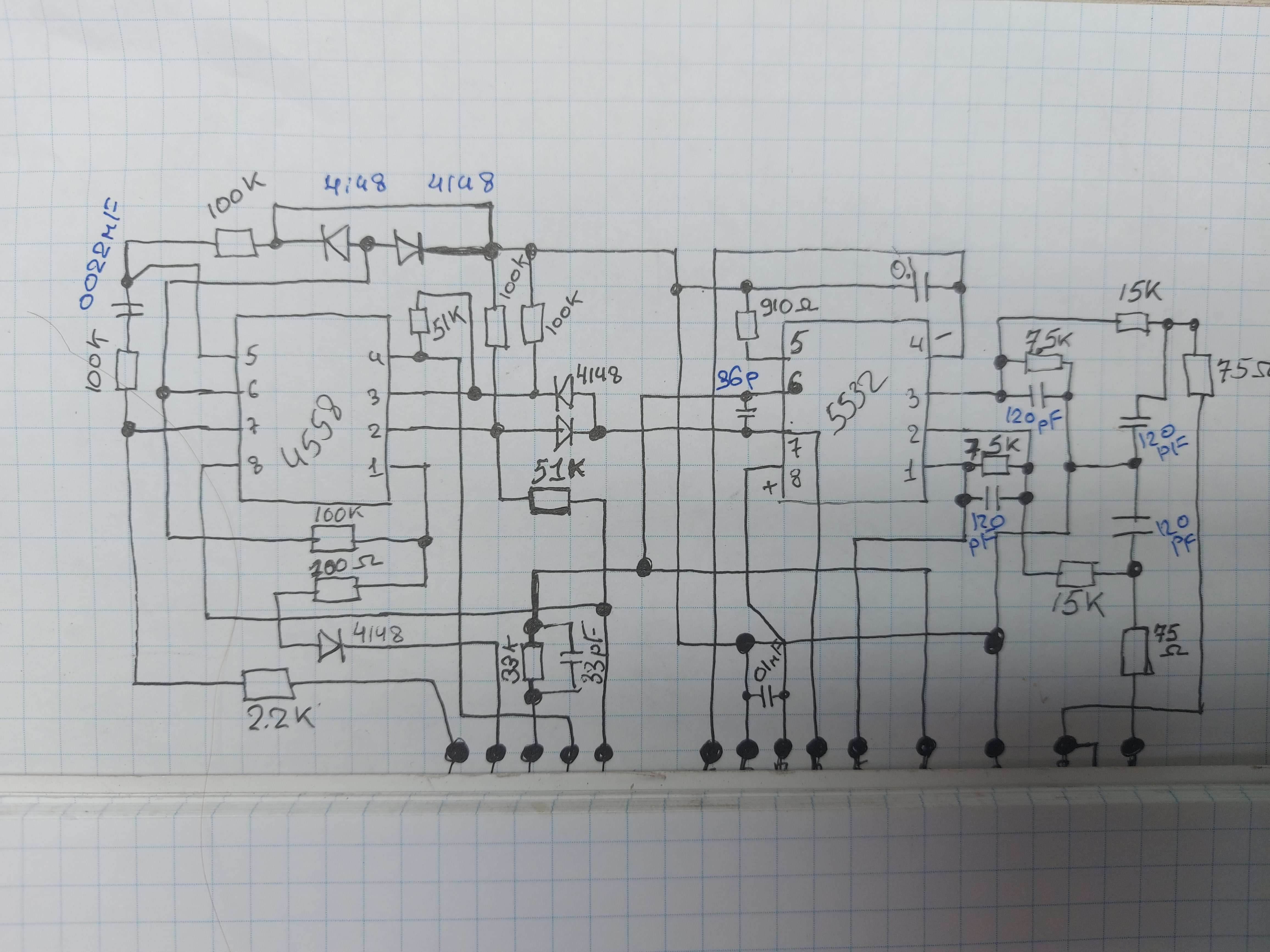

Попался усилитель jedia L2.2 без одной микросборки hic volt 21 , вторая была на месте ,решено было разобрать рабочую для вырисовывания схемы и замеров номиналов компонентов . Что касаемо конденсаторов ,ёмкость измерена разумеется на извлеченных с платы . В схеме не указаны соединения, чуть позже отредактирую.

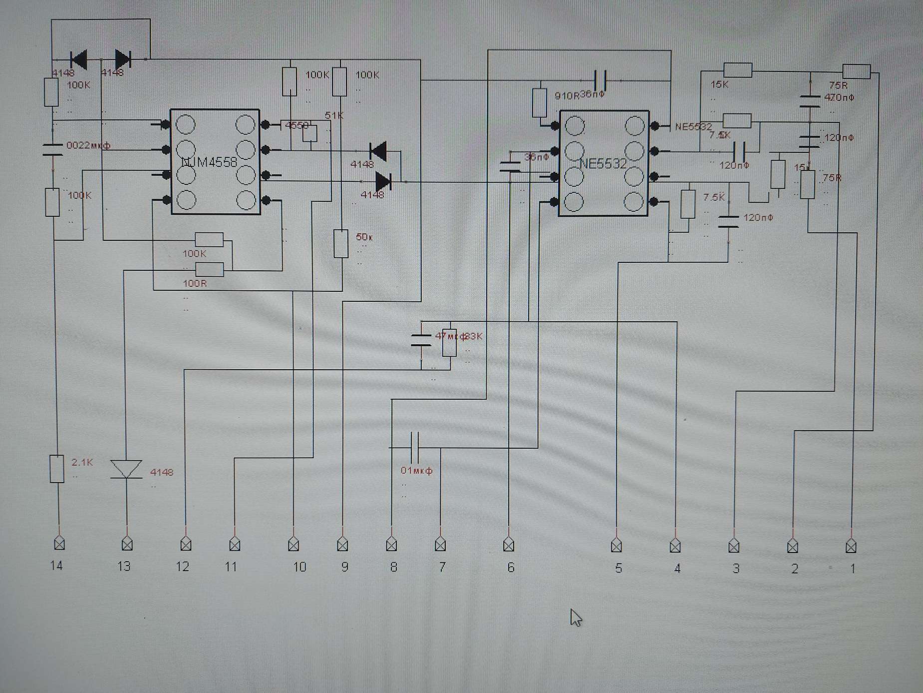

Отредактировал схему . Плата по этой схеме собрана лично ,весь функционал усилителя восстановился .
