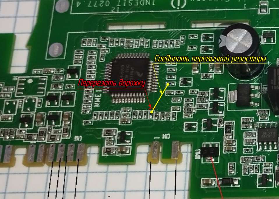

Действительно, заменил датчик (терморезистор) испарителя и холодильник работает уже шестой день.
Решение автора имеет место быть, однако реализовать его можно гораздо проще. Достаточно перерезать одну дорожку и установить одну проволочную перемычку. Как и где - изобразил на картинке

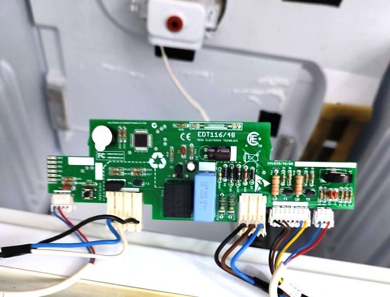

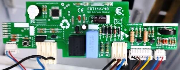

Здравствуйте. Заранее прошу прощения, не уверен, что так можно, хотел бы добавить похожее, но чуть другое. Если делаю что-то не так, пожалуйста, поправьте.
В заголовке темы Indesit с платой 0277.4. У меня проблемы с картой Ariston-İndesit C00258771 . холодильник Indesit TAAN 6 FNF (TK) примерно 2013 года выпуска. Холодильник не имеет никаких табло, индикаторов и тп. На одной из плат есть кнопка ТЕСТ, но пока ничего с ней не получилось. Всего есть еще две карты, по внешнему виду другие, но по разъемам и логике подключения датчиков, контакта двери холодильной камеры, лампочки холодильной камеры, компрессора, вентилятора и ТЭНа такие же. Контроль закрытия дверки морозильной камеры с помощью геркона на самой плате. Фото попробую приложить. В общем «процесс идет». Если кого-то заинтересует, поделюсь чего «нарыл». Спасибо и удачи всем.

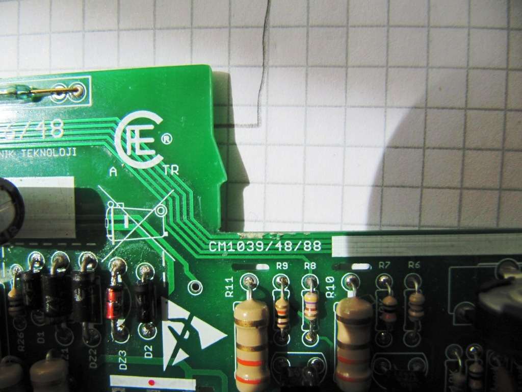

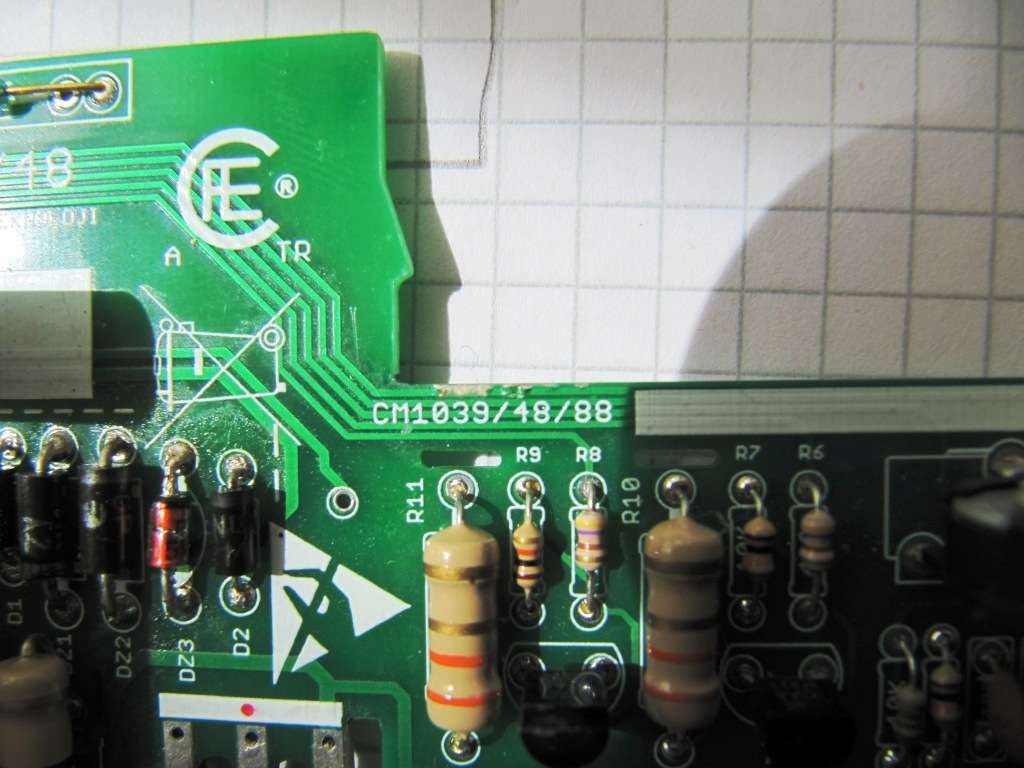

#32   (07.05.2026 13:00:23) [Материал]
Друзья, прошу прощения, забыл обратить ваше внимание на выявленную мной поломку. Плата при установке на место, довольно туго входит в паз, предназначенный для фиксации и, как результат, обрыв дорожки. Я не сразу заметил. Когда увидел, восстановил доржку, "тупо" проводком сверху. Плата заработала. Оно и понятно, это дорожка от датчика температуры к контроллеру.
