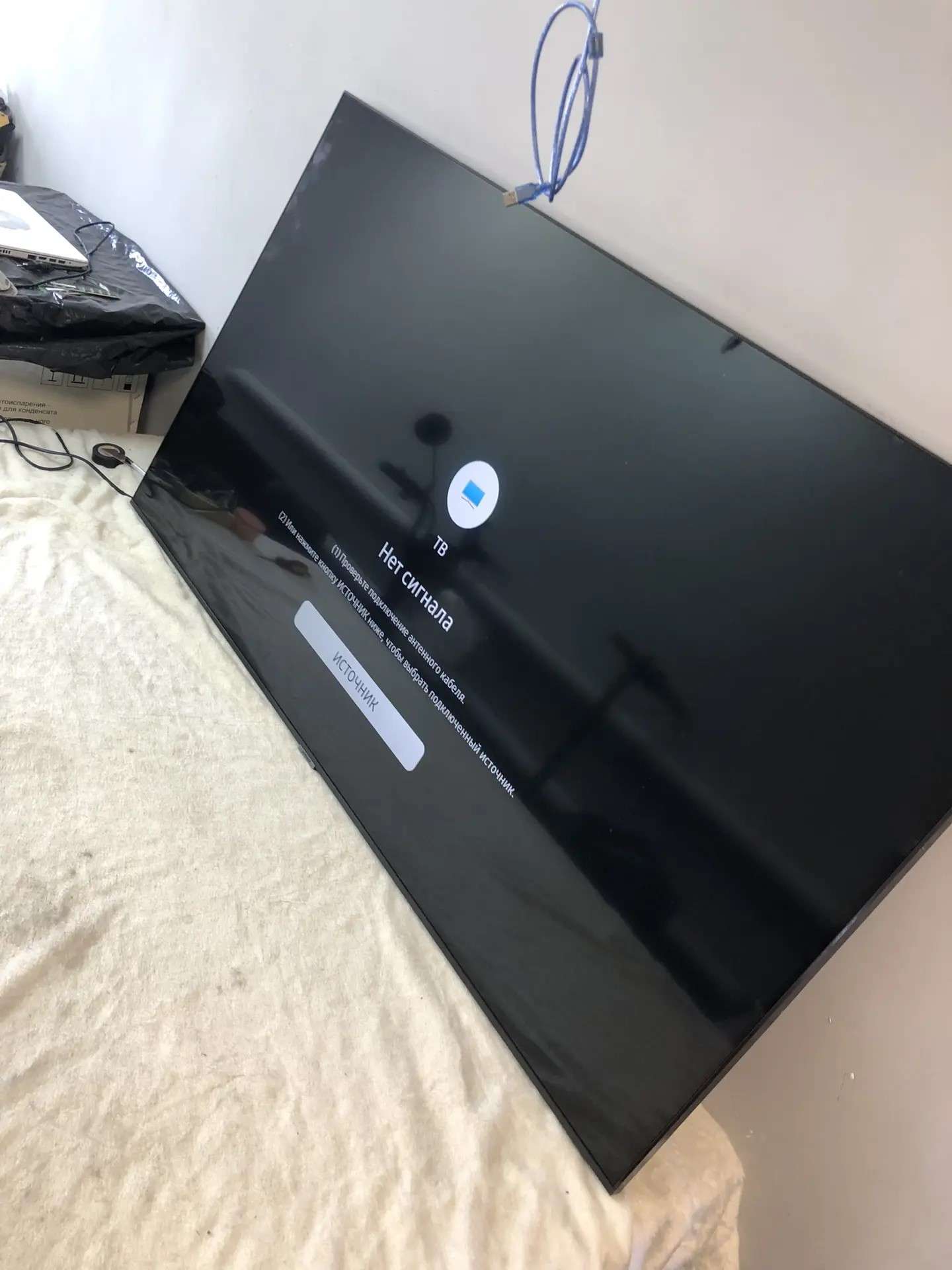

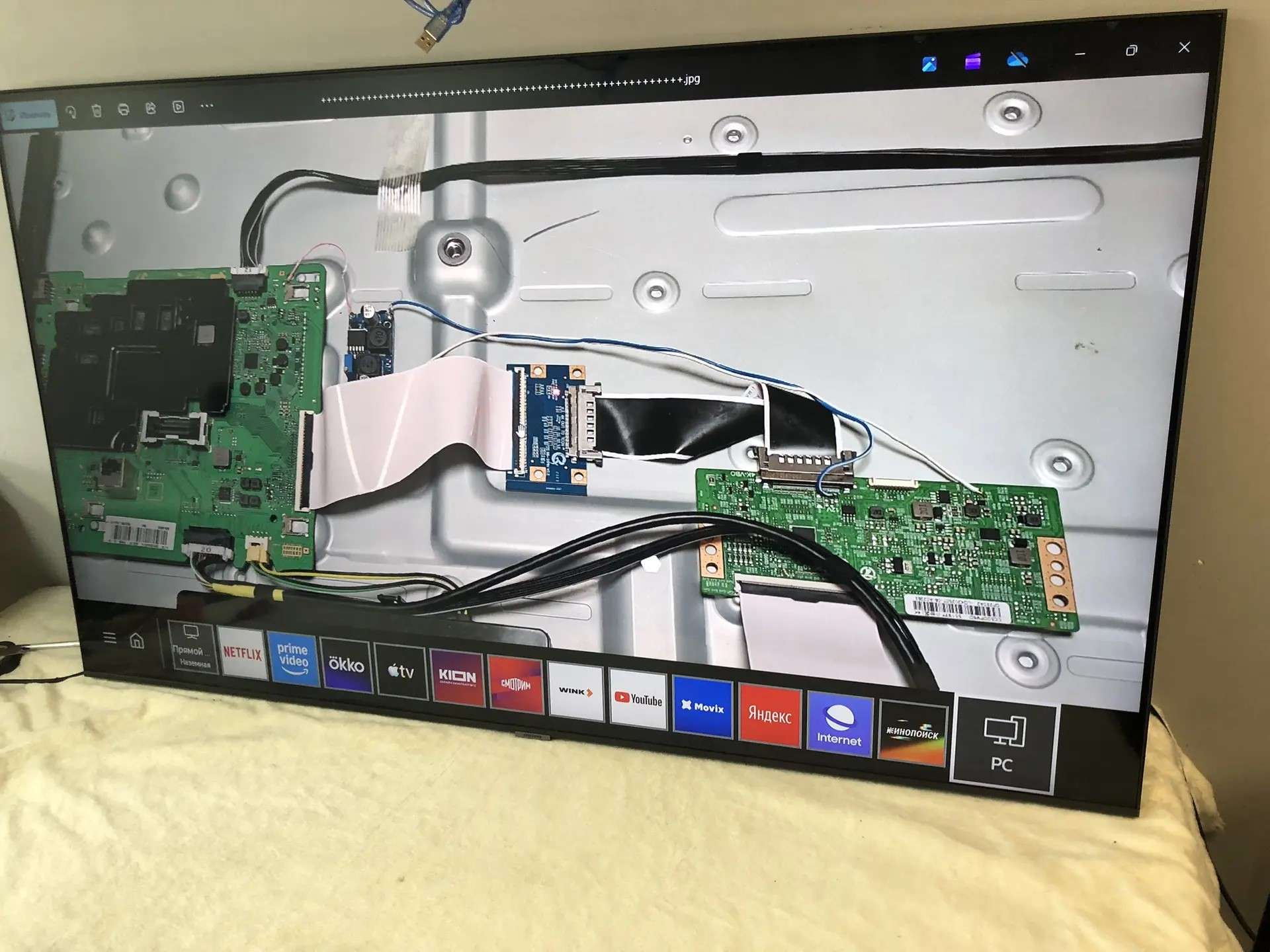

Схема панели CC580PV6D VER0.1 срисована лично при ремонте панели. Телевизор SAMSUNG UE58TU7160 пришел как обычно с перезагрузкой и отсутствием изо. Проблема была решена, изображение получилось нормальное. Цветность на больной стороне не пострадала. Во время срисовывания на бумагу были потеряны сигналы STV и CLR, которые идут на входной 96 контактный разъем CN2. Как зайдет такая панель найду их и схему исправлю, думаю это контакты 10 и 11 соответственно CN2.Или может кто-то тут в комментах напишет. В архиве фото, осциллограммы и сама схема в формате PDF. В ней 3 листа: первый и второй лист планка CCPD-XR575-006 V2.0. Третий лист планка CCPD-XL575-006 V2.0.

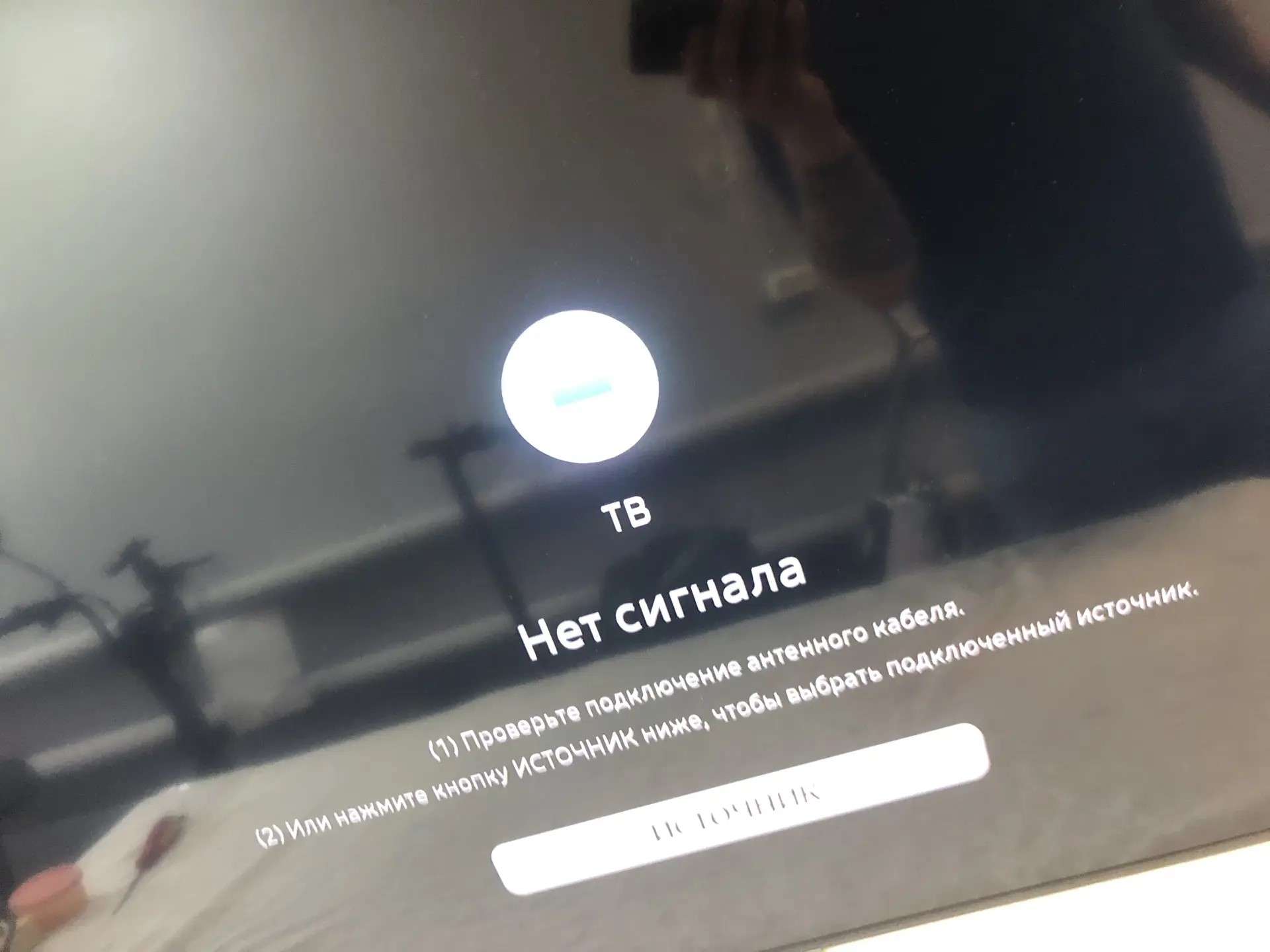

Всем доброго времени суток) в общем нет тут варианта ремонта, архив содержит подробные фото панели и схема с осцилограммой, так то вещь нужная если идти в слепую, но зная типовуху данного тв, тут проще ставить обходной Y и радоваться жизни. если кому надо вот ссылка на ремкомплект, тема рабочая. Из данного архива помогла только схема тв.
