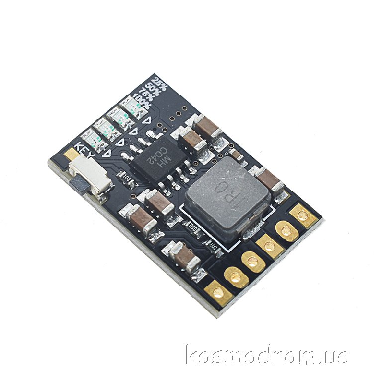

Платка от PowerBank-a полностью решит эту задачу, причем
микросхем (плат ) будет одна а не три.
Кроме того она будет показывать степень заряженности АКБ.
Например MH-CD42
Стоит чуть больше доллара.
#2   (18.02.2022 11:39:28) [Материал]
Да, платка очень привлекательна... Однако, есть у неё мерзкая особенность - отключаться при токе нагрузки менее 100ма. При работе с ардуинами это вызывает лишние проблемы. И поиски решения сего, пока что ни к чему не привели.
