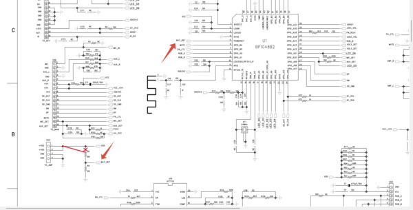

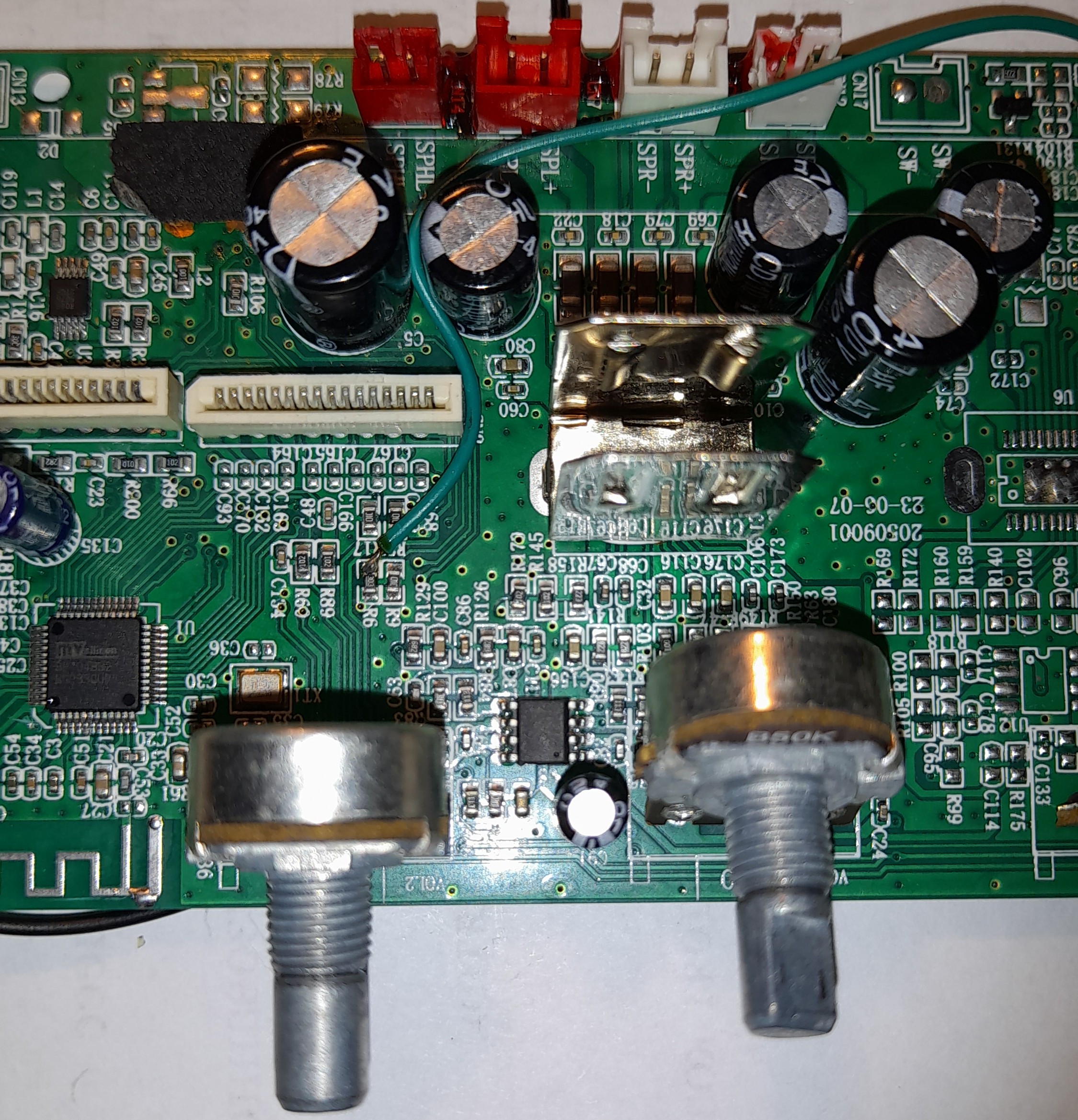

Попала в ремонт портативная аудиоколонка Sven PS-650. Осталась на даче под дождём...
Вскрыть корпус и просушить, хозяин не решился. А далее все беды, связанные с попаданием воды на плату под напряжением...
Надо отдать должное производителю колонки, ни один радиоэлемент не повредился, а вот печатная плата пострадала:
окисление между разными потенциалами на ножках разъёмов, вспучивание защитного покрытия плат.
Колонка включалась, реагировала на все кнопки и движки, воспроизводила звуки и мигала разноцветными лампочками :-))
Однако, после нескольких секунд, на дисплее появлялась надпись OFF, затем четыре штриха и колонка отключалась.
Все платы и разъемы очистил, проверил аккумулятор и его зарядку.
Включил колонку и тоже самое - OFF - четыре штриха - отключение.

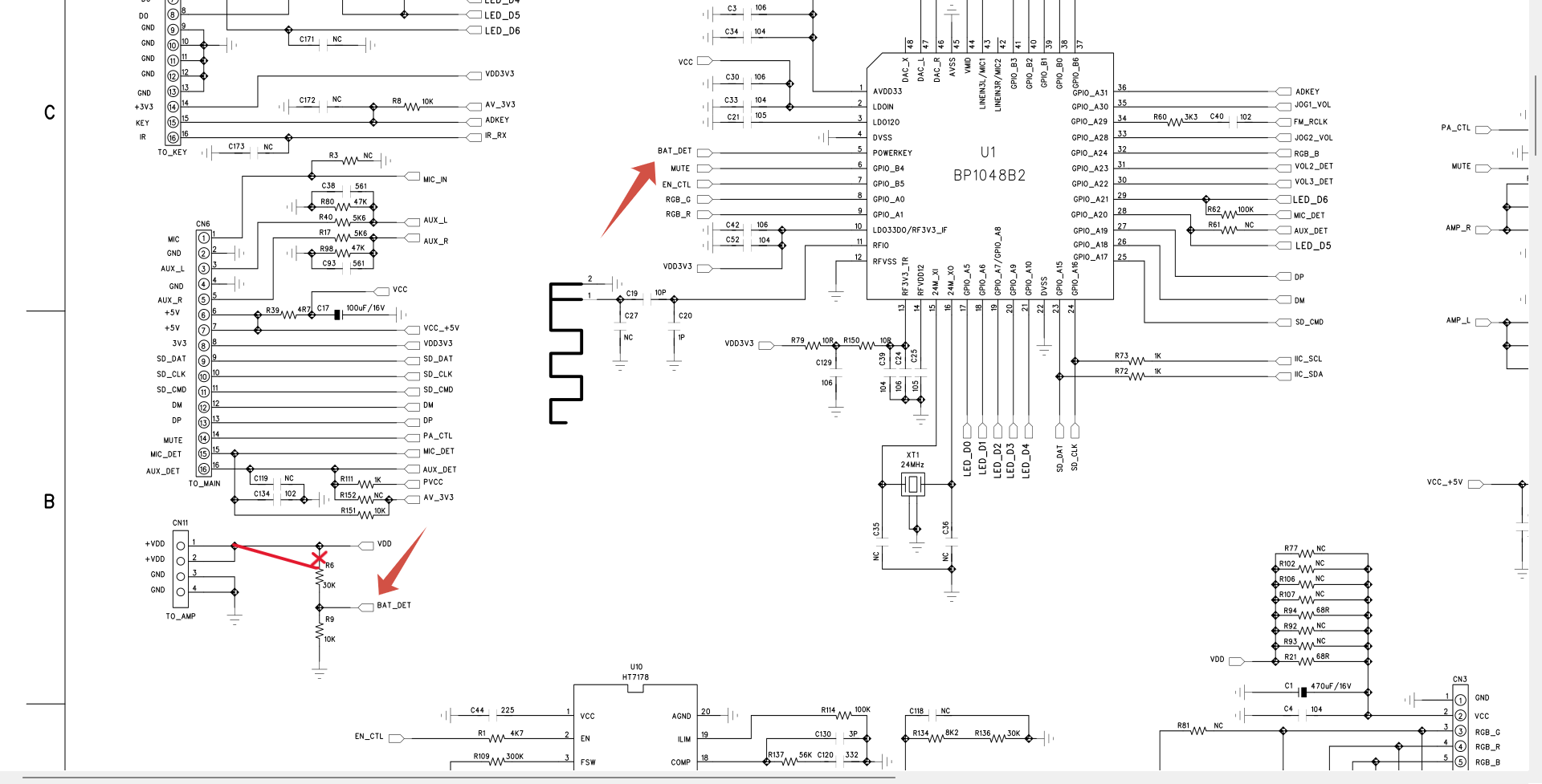

Схему колонки нашёл на данном ресурсе, спасибо участнику Inglar.
Напряжение на пятой ноге процессора отсутствовало, что подтвердило мою догадку о срабатывании защиты при критическом разряде аккумулятора.
Напряжение установленной составной литиевой батареи 5,6...8,4В, то есть на делителе, а значит и на пятом входе должно составлять 1,4...2,1В.

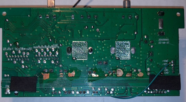

Прозвонкой дорожек, выявил разрыв между шинкой VDD и R6 в месте перехода между сторонами платы (влагой "съело" гильзу).
Установил перемычку между разъёмом CN11 (+VDD) и сопротивлением R6 (см. схему и фото платы).
Включил колонку и она исправно заработала во всех режимах. Напряжение на пятой ноге процессора 2,04В при напряжении на аккумуляторе 8,1В.
