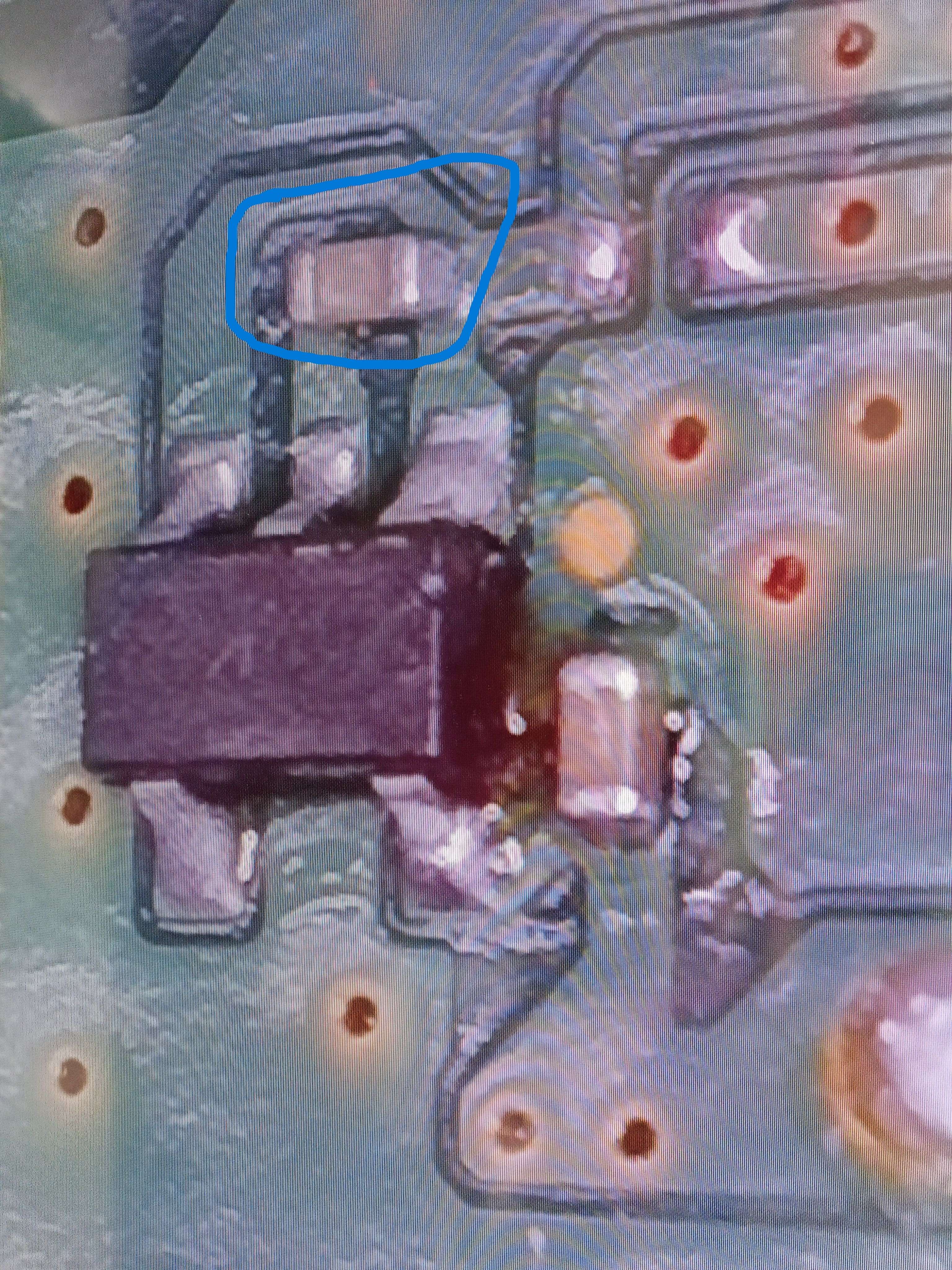

Телевизор при включении в розетку отмаргивал красным индикатором по 2 раза (Ошибка питания).
НО проблема не в блоке питания, с ним всё хорошо!
Пошарил в интернете, наткнулся на англоязычное вроде видео с такой проблемой,
там была беда с одним из DC-DC стабилизаторов на 3.3 В (На материнке их три штуки со своими ШИМками и дросселями, их хорошо видно, они рядом)!
Автор видео поставил вместо неисправного DC-DC китайскую понижайку!
У меня проблема оказалась в другом месте, имеется там недалеко от этих стабов пятиногая микросхема SOT 23-5 (на корпусе "C52K 3"), явно тоже какой-то DC-DC,
но вычислить точно кто он такой не получилось, и не суть... не в нем дело
КЗ было на одном из кондеров рядом с ним поймано, вход это или выход не понятно (нормальной схемы на эту шасси не нашел)!
Кондер на котором было поймано КЗ обведен на фото (поймано, НО не он был причиной КЗ, и не сам стаб)

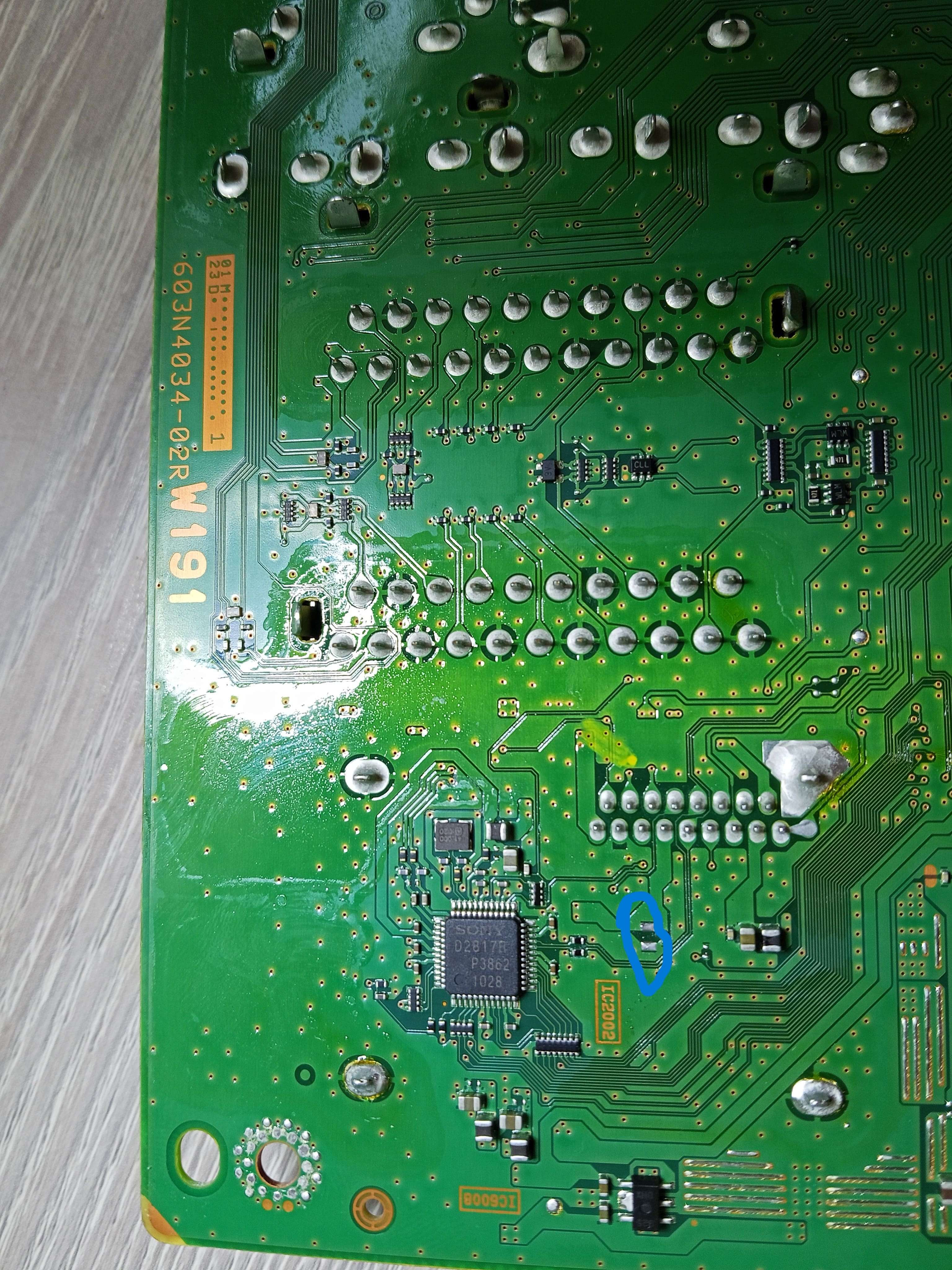

Просветил с ЛБП тепловизору и с обратной стороны платы нашел керамику по размеру примерно 1206, ВОТ ОНА КАК РАЗ в КЗ! Место обвел на фото!
Снял керамику, ставить ничего не стал ибо схемы один хрен нет, че ставить точно не известно, наугад если кто-то хочет можно воткнуть 10мкФ.
КЗ соответственно пропало, телевизор заработал!
