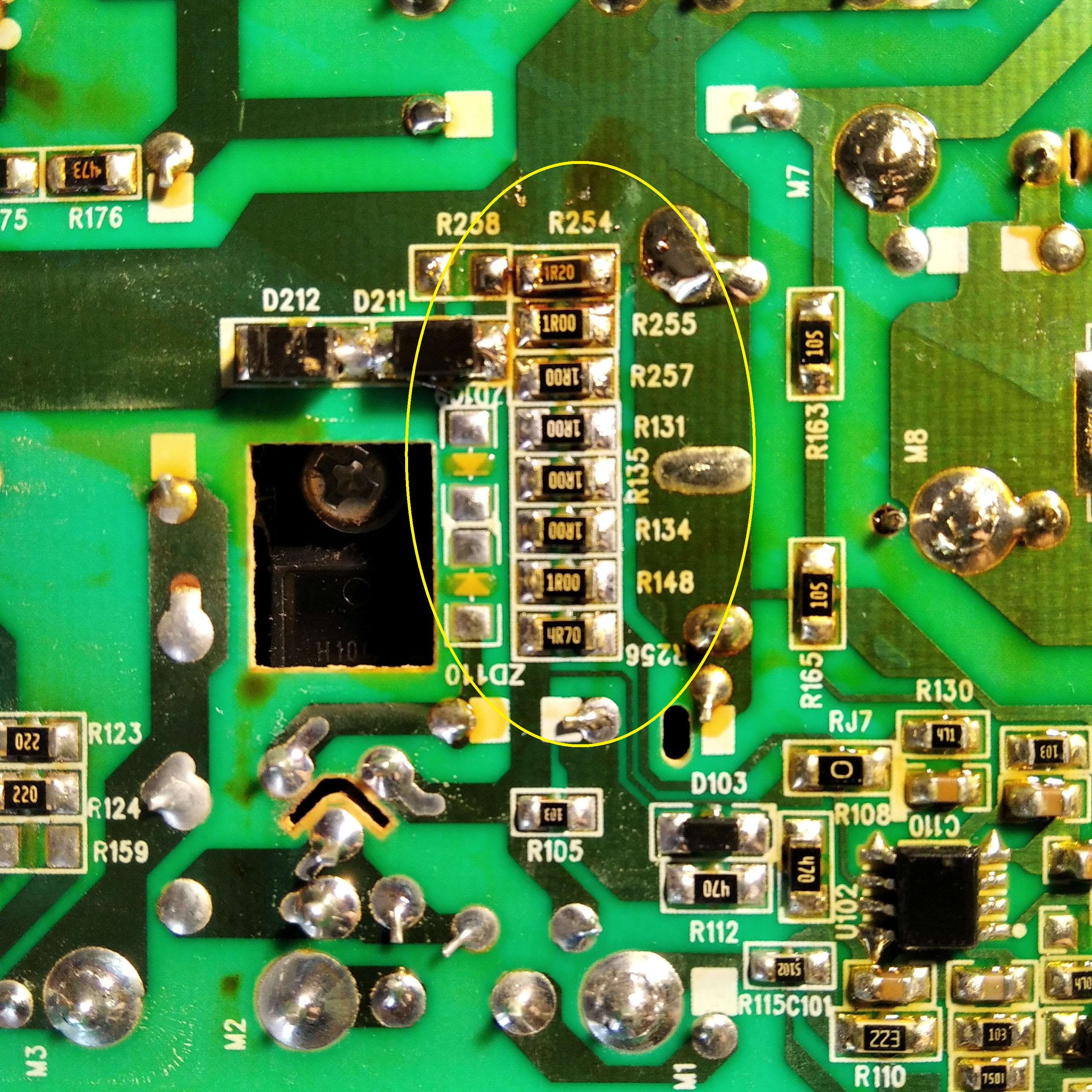

Уменьшение тока подсветки телевизора HAIER 50 SMART TV S1

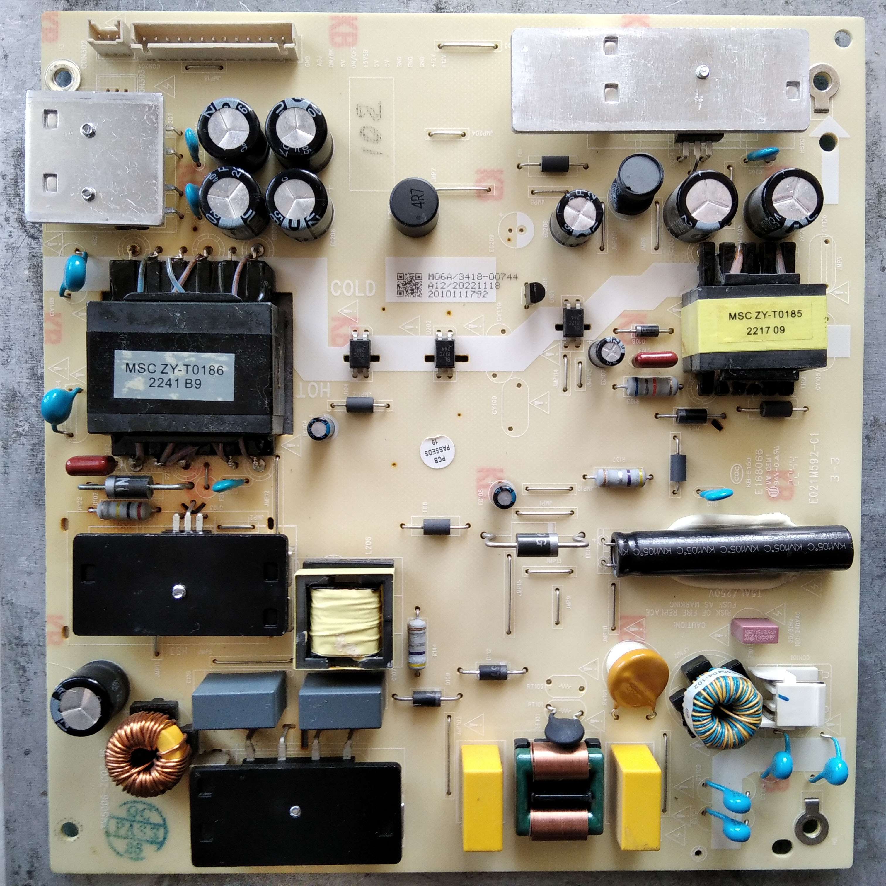

Телевизор HAIER 50 SMART TV S1
Блока питания TV5006-ZC02-02 Power supply.
Ток светодиодов подсветки задается резисторами
R131, R134, R135, R148, R254, R255, R256 и R257.
Для уменьшения тока надо удалить необходимое количество резисторов.
