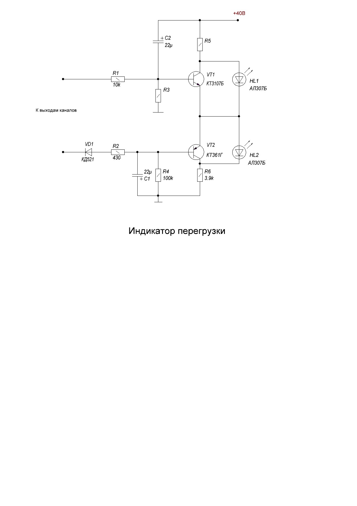

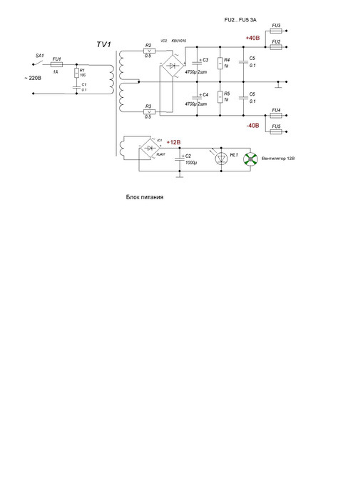

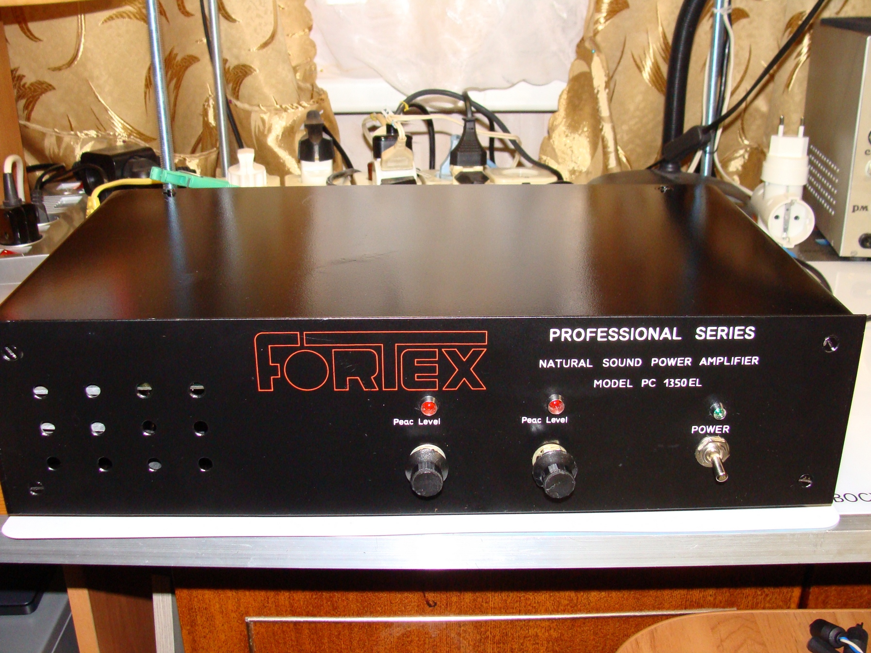

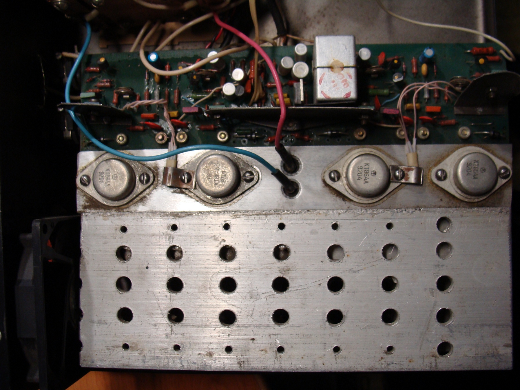

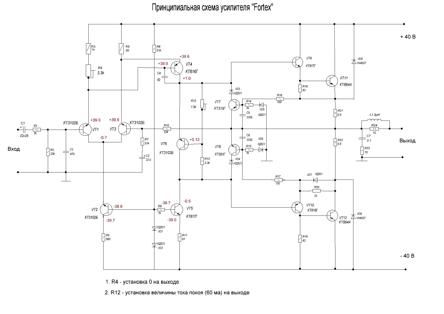

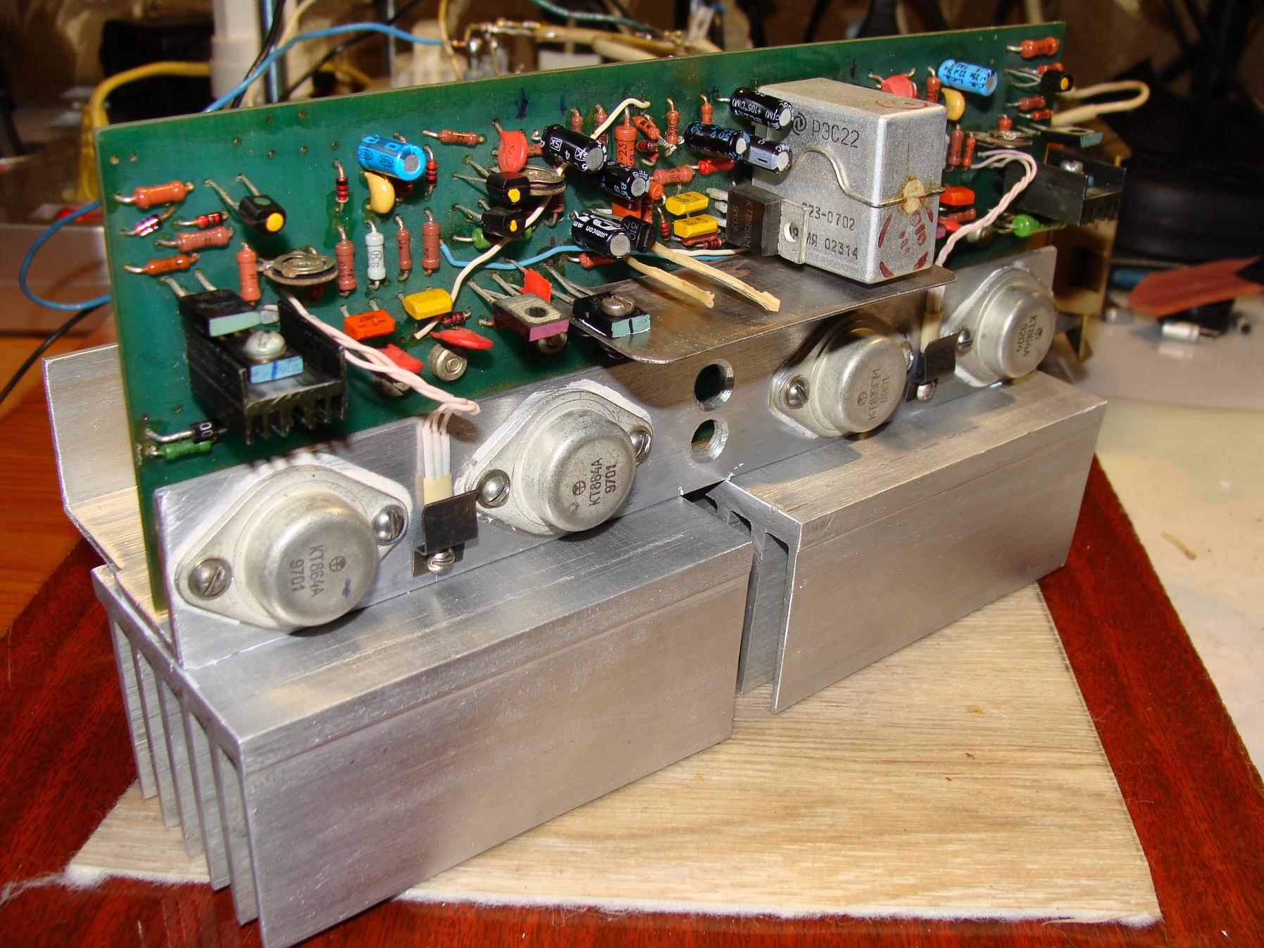

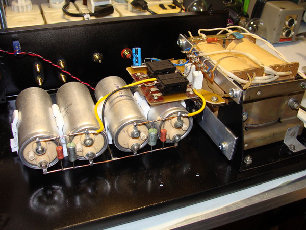

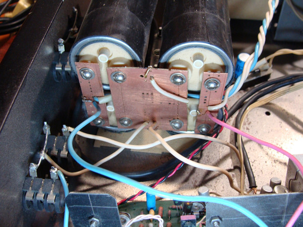

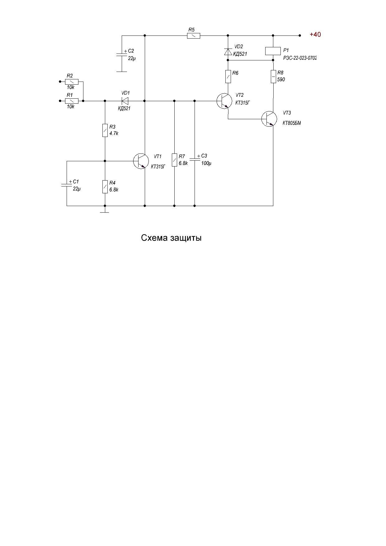

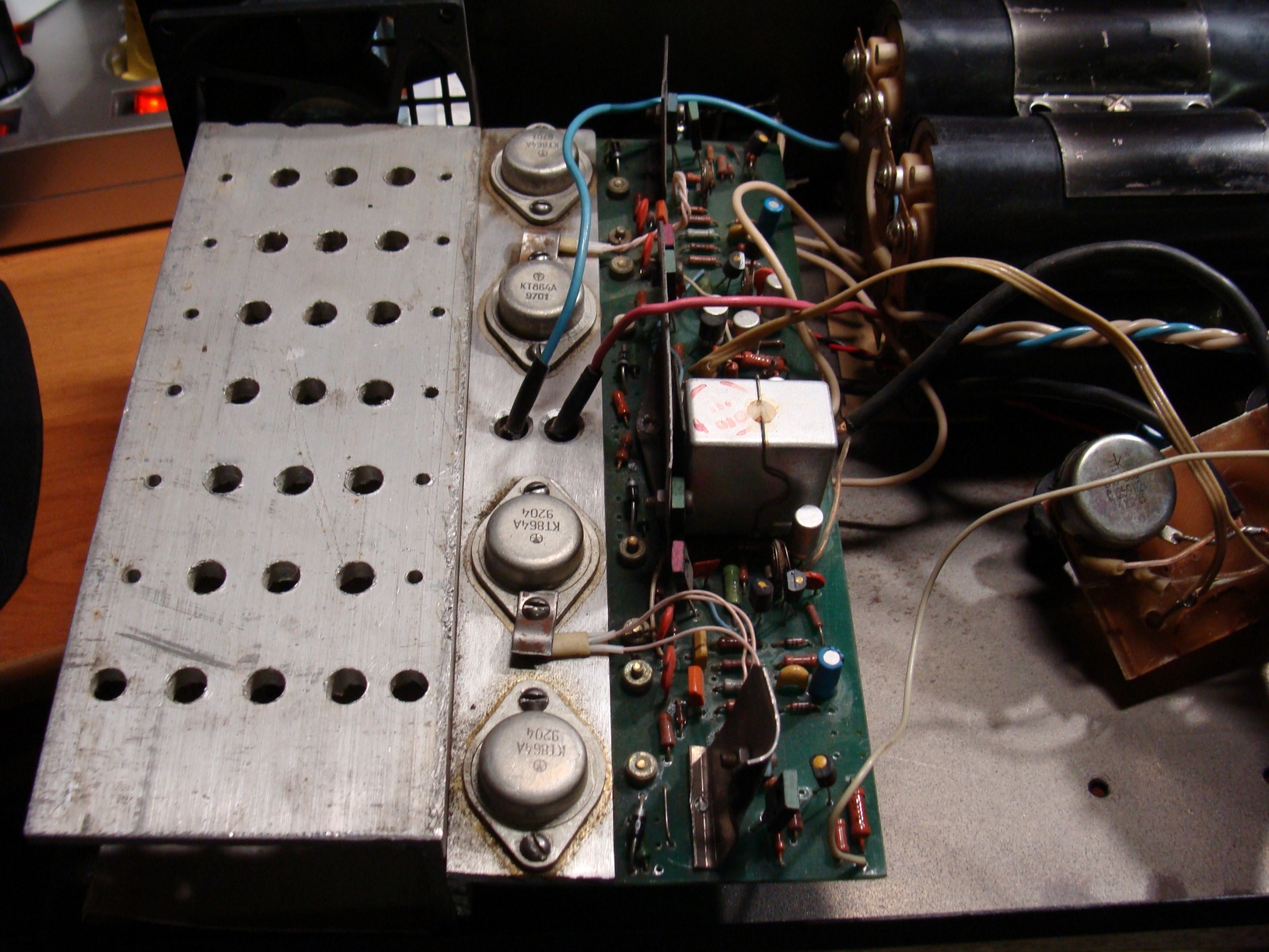

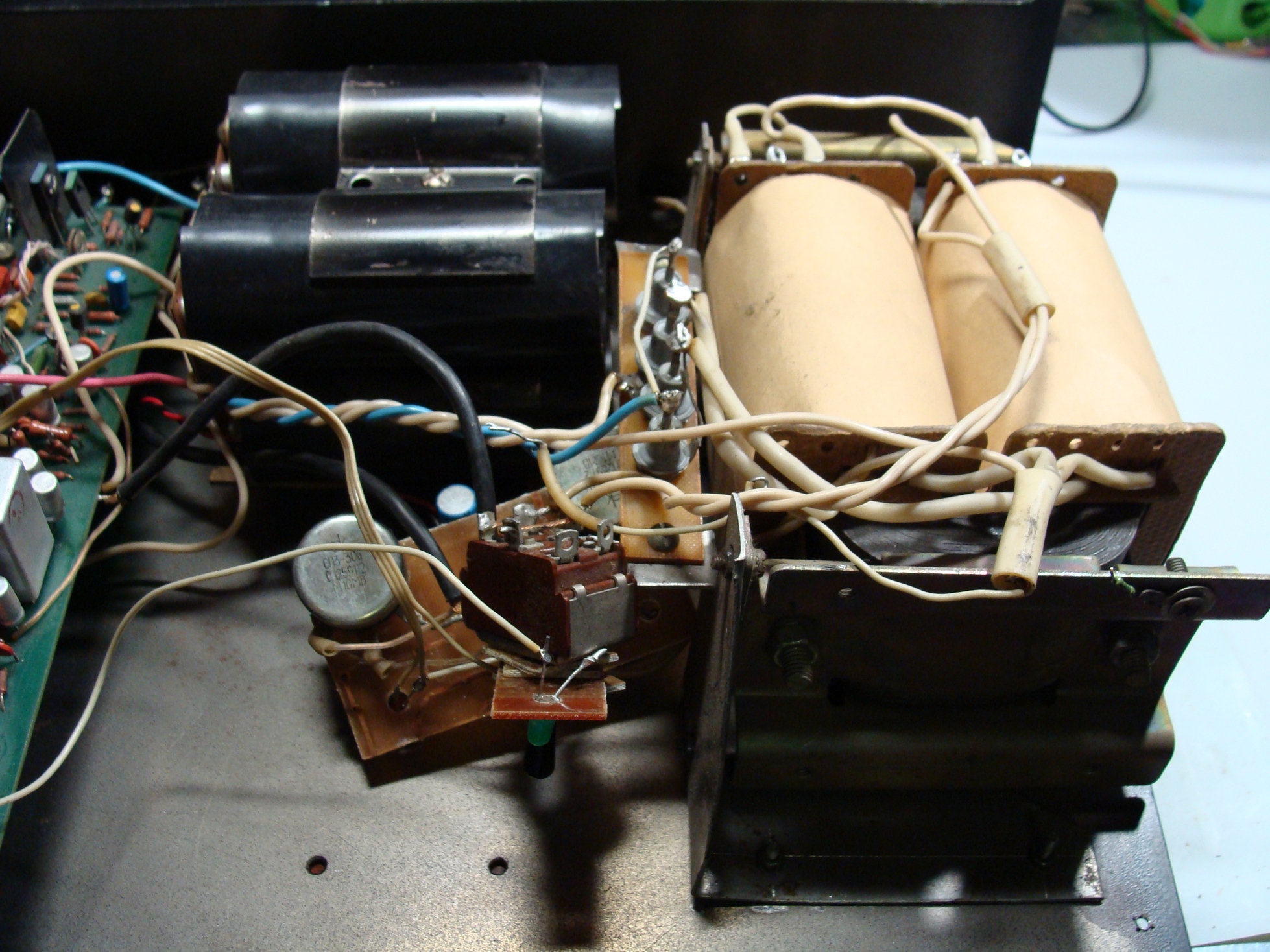

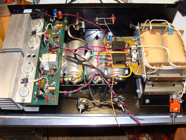

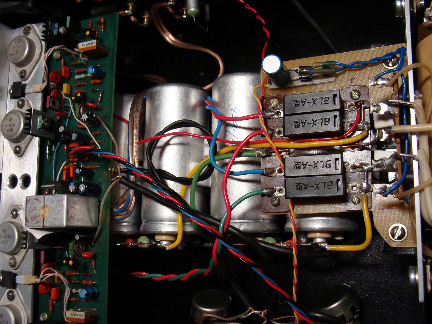

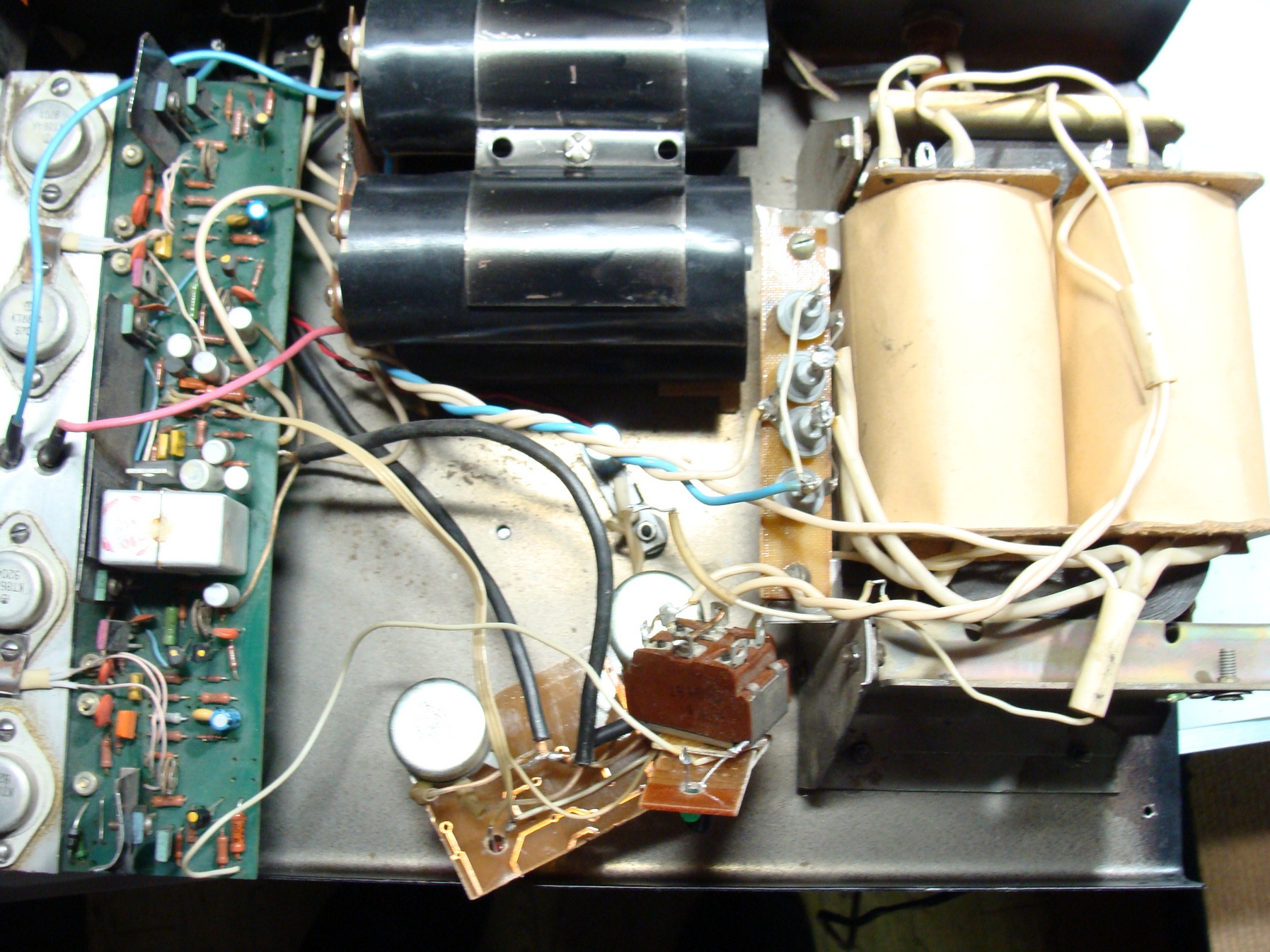

Достался в своё время за небольшие деньги данный усилитель в неисправном состоянии. Поиск в интернете информации по нему результатов не принёс. Попалось, что возможно их собирали в кооперативе г. Екатеринбурга в 2000-х годах. Усилитель позиционировался как профессиональный. Компоновка и монтаж внутренностей усилителя оставляли желать лучшего. В результате было принято решение заняться его модернизацией. Принципиальных схем на него тоже не было, поэтому всё пришлось рисовать с печатных плат и монтажной разводки цепей.
На приведенных фотографиях показано состояние до и после доработки. Схемы усилителя и его узлов также показаны на прилагаемых файлах.
Фото усилителя оказались большего объёма чем необходимо для размещения. Возможно добавлю позже.
Состояние до переделки.
Состояние после модернизации.
Мощность примерно 70-80 Вт на канал на нагрузке 4 Ом.
