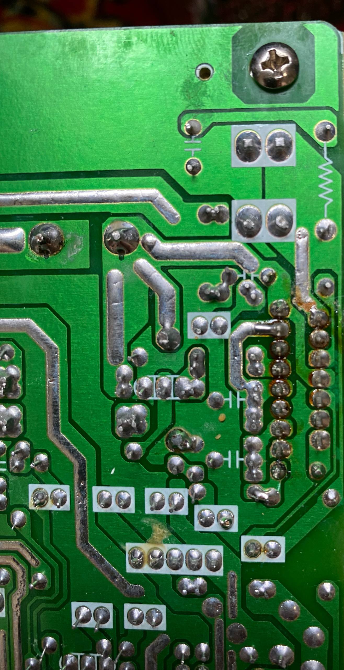

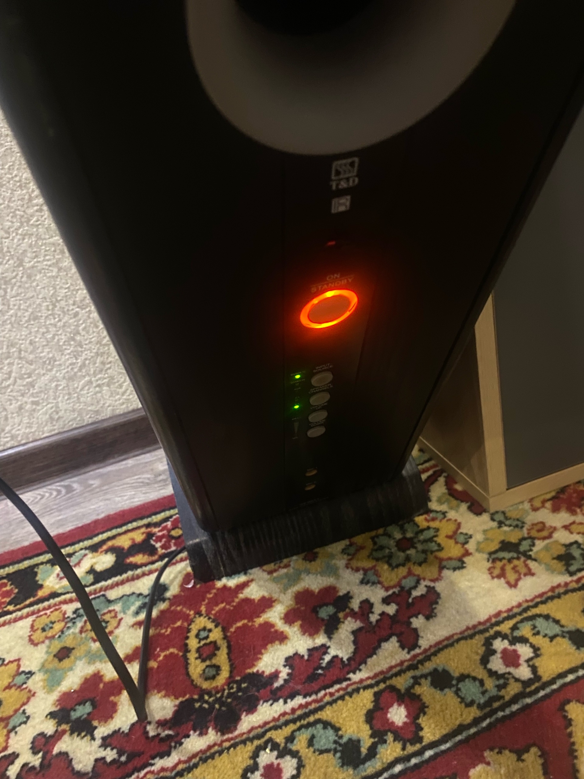

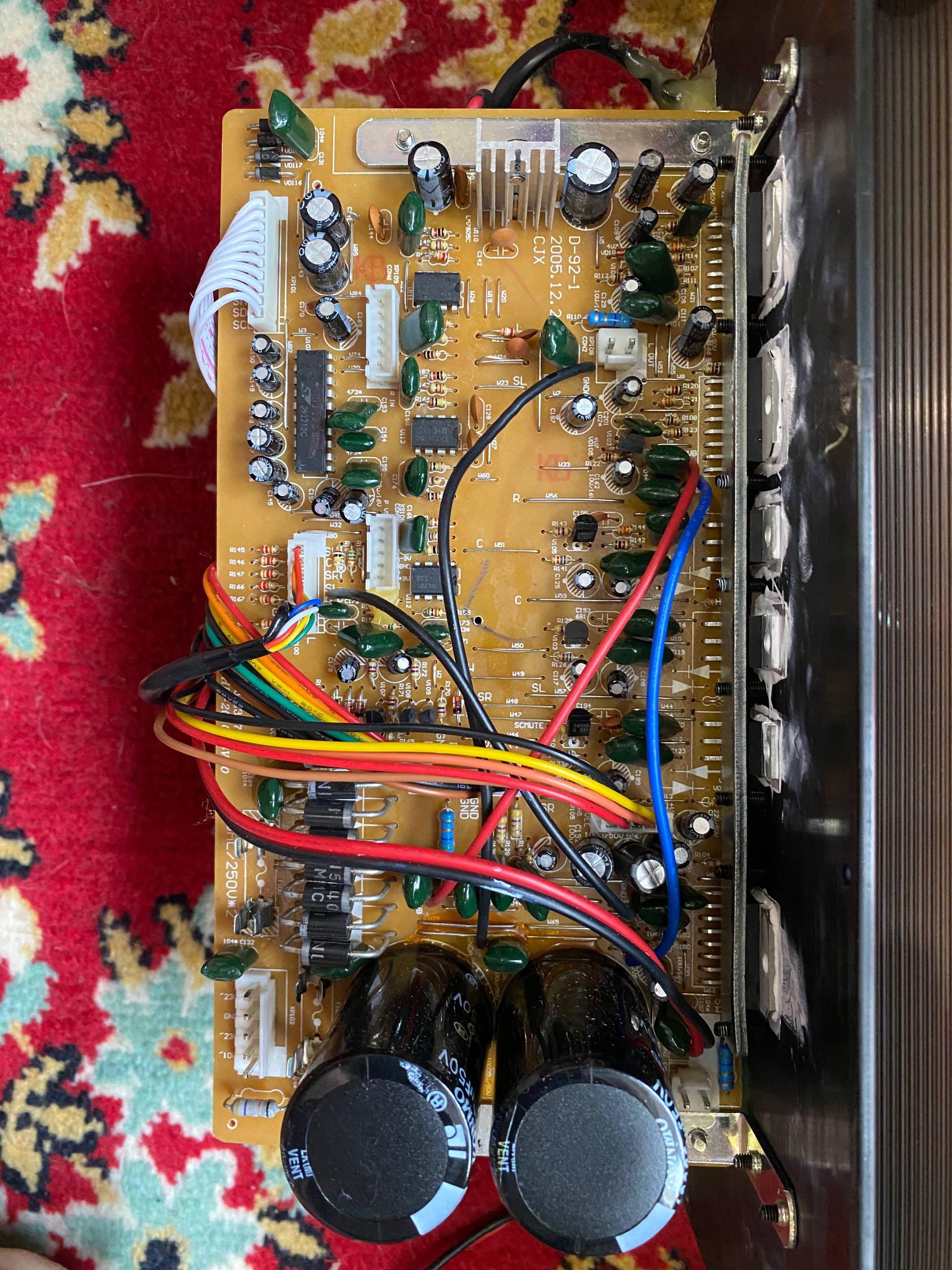

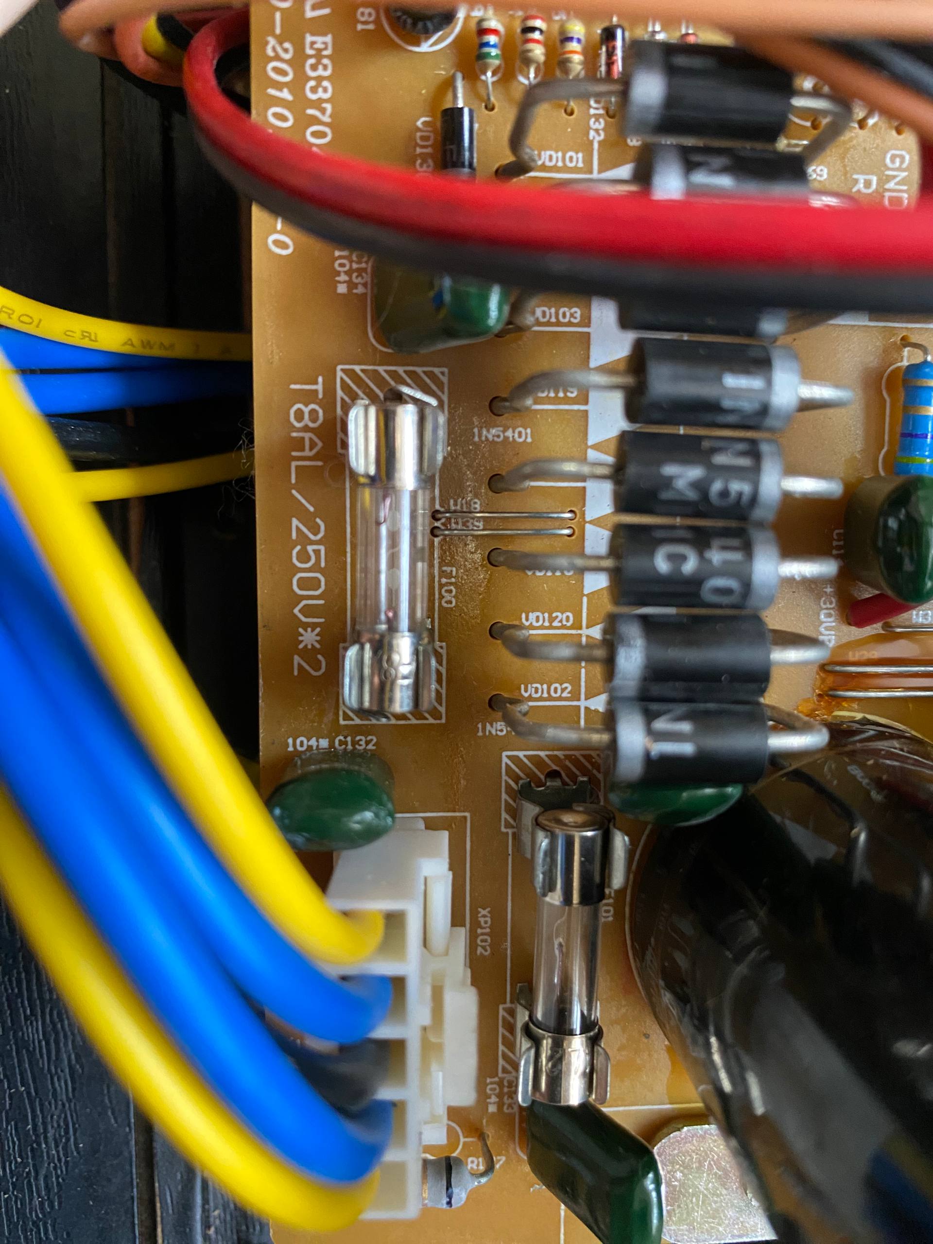

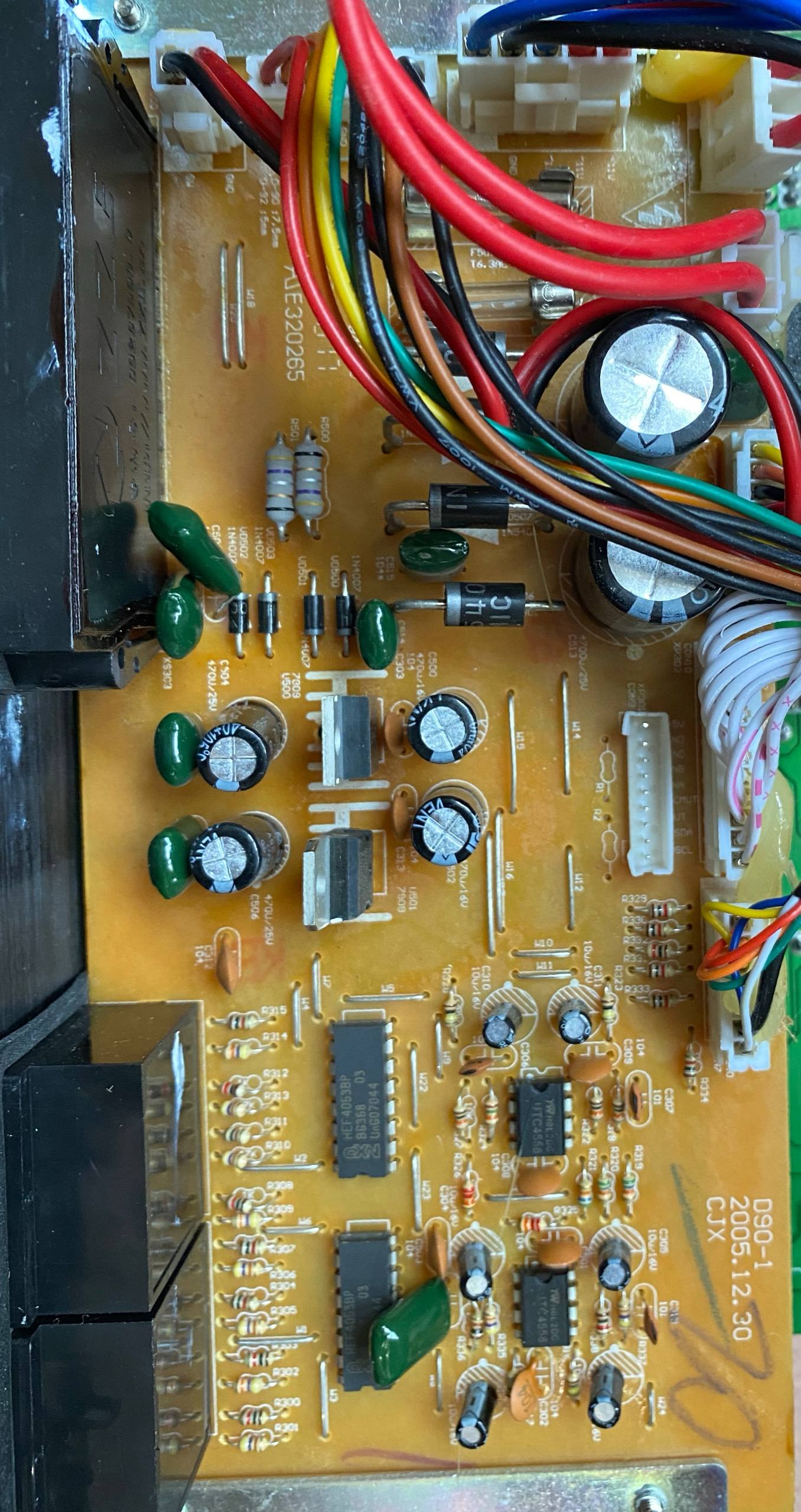

Всем доброго времени суток. В пользовании появилось за копейки аудиосистема TopDevice TDE-500 black. Не включалась. Горела дежурка. после включения ничего не менялось. Было принято решение разбирать и смотреть что там не так.

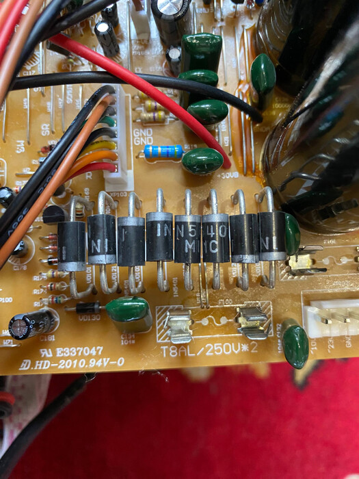

Первым делом увидел перегоревшие предохранители (T8AL/250V) их на плате усиления 2 шт.

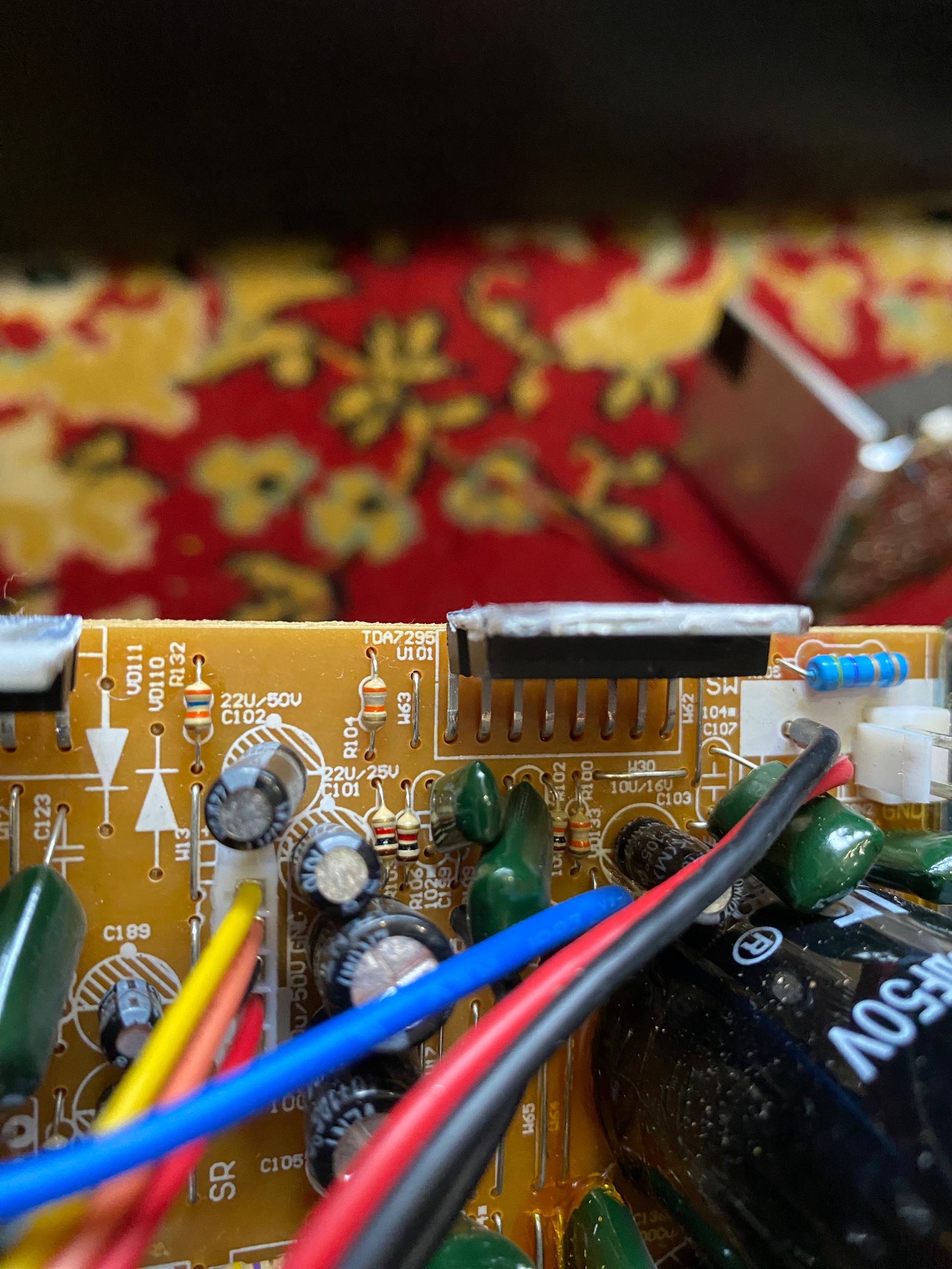

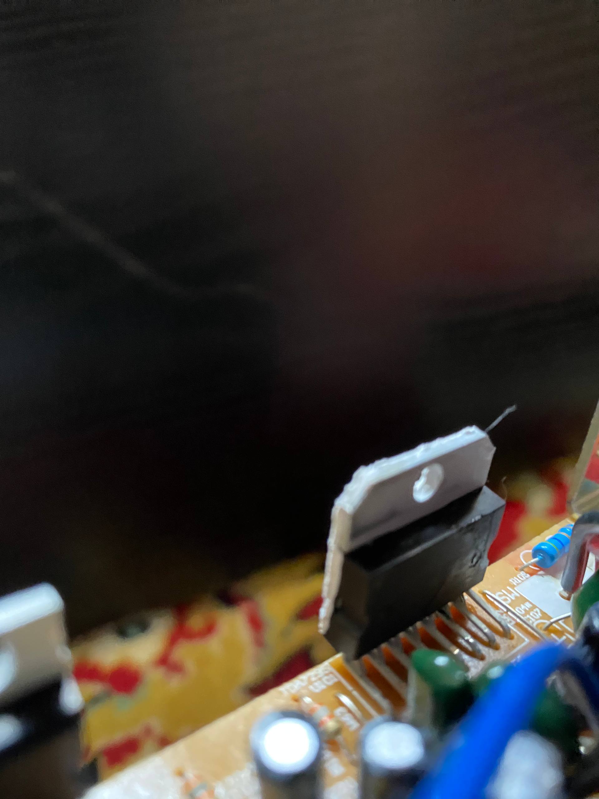

Заменил, включаю - резкий звук, и дымок со стороны микросхем усиления (ожидаемо). После снятия радиатора была выявлена пробитая TDA7294. Внимание - на плате у меня расписанны TDA7295 (80Вт), а по факту с завода стоят TDA7294 (100Вт). Выпаял, прозвонил пины врежиме диод на наличие кз (7-8: цифры растут, кондер заряжается. 13-15 цифры растут, кондер заряжается (тут главное сохранить полярность). 14-13, 14-15, 14-gnd не в кз). Сейчас жду когда приедет TDA7294 для замены и дополню пост. Но по всей видимости сейчас у нас все идет к тому что мы починимся. Приложил фото общей платы, доп фото, фотот взорванной TDA7294. Спасибо за прочтение!
Upd/
Купил новую TDA729, перепаял, почистил плату, поставил быстро срабатывающие преды TF8AL и всё заработало в штатном режиме!
