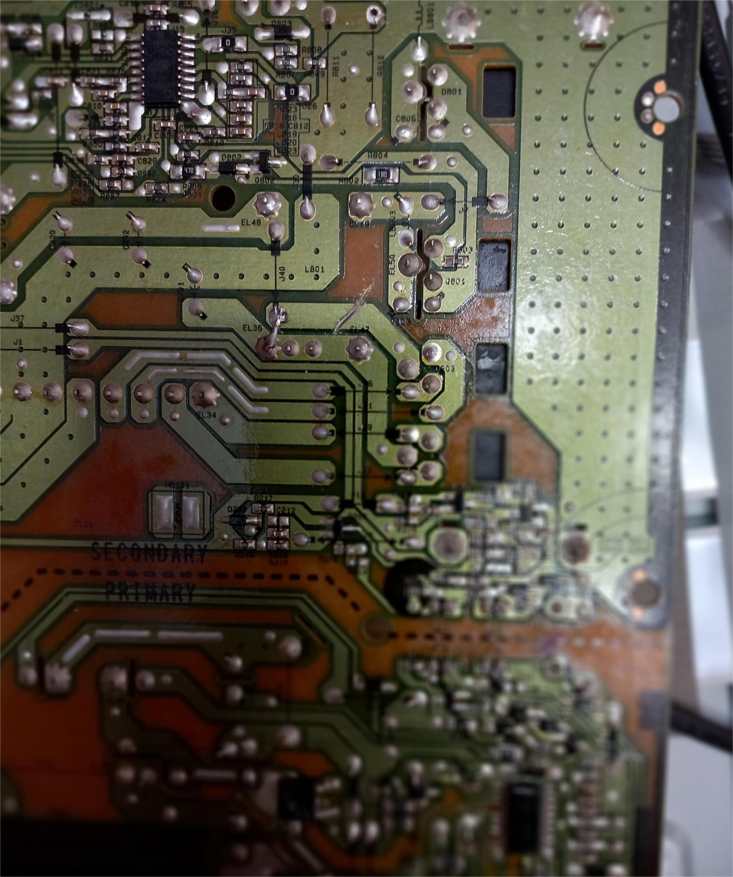

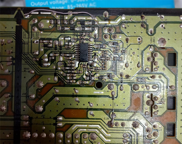

Экран посинел. Поставил новые планки подсветки и радовался правильным цветам, но через месяц подсветка стала мерцать. Неисправных деталей не нашёл. Подсветка состоит из двух каналов с раздельным питанием. На один подаётся 20 вольт, на другой 42 вольта.
Что сделал :
1. Ограничил ток подсветки выпаяв пару резисторов R812 и R829 ;
2. Оба канала запитал от 20 вольт ;
3. Оба канала запараллелил .
Вся работа на фото
