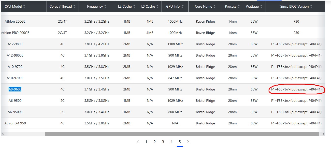

Попалась связка щас, мать GA-A320M-H и проц A8-9600, с глухим нестартом.
Не снимался резет с памяти и вычитки bios нет.
Убил я 2 часа своего времени на проверки всё и вся...
Ну и конечно был залит последний bios F58.
Не буду затягивать историю, наткнулся на ютуб ролик про эту мать.
https://www.youtube.com/watch?v=2Sn0cFygHSY
И когда я залил старую версию F32 и мать стартанула, я конечно прифигел
В общем надеюсь сэкономлю кому нибудь время...
