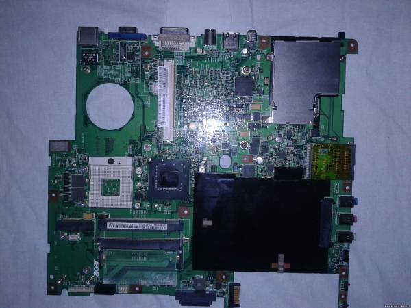

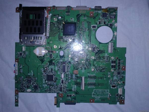

В общем, приобрел я плату от Extensa 5620G. Уже после получения оказалось, что присутствует дефект - поврежден разъем для наушников (продавец даже предлагал обратный обмен с компенсацией почтовых расходов, но я отказался - переставил разъем с "жертвенника").
А теперь, маленькое отступление. В документации на материнку (Е5220, Е5620, ТМ5720, ТМ5320) указана поддержка 4 ГБ (282 ГБ) оперативки. Однако, по факту оказалось следующее: на исходной материнке БИОС запускается и отображает все 4 ГБ, а вот Виндовс при запуске упорно вылетает на "синий экран" (пока не была удалена произвольная планка памяти). Замена материнки (никаких манипуляций с ПО и т.д.) полностью устранила этот "прикол".
Визуальное изучение платы показало отсутствие приличного количества конденсаторов по питанию.
В связи с этим (а так же наличием запчастей), было решено добавить этих конденсаторов, а именно:
- два кондера 330 мкФ на камень (7 вместо 5, помимо керамики);
- 5 кондеров в питании видекарты непосредственно возле разъема MXMII (они отсутствуют во всех платах, которые видел в интернете);
- по конденсатору возле каждой пары ключей DC-DC преобразователей;
- некоторые другие детали (диоды и кондеры).
Как видно на фотографии, на южном мосту установлена пластина-радиатор. Это сделано не столько для охлаждения (он запакован со всех сторон), сколько для усреднения температуры по всему чипу.
Следующим шагом стало мое "непреодолимое" желание сохранить все заводские номера (в соответствии с наклейками на корпусе). Для этого пыли пересажены ФЛЭШ-чипы БИОСа и сетки. Успешно.
Мало того, что вся система заработала, так на ней еще получилась последняя версия БИОС (1.35), обновленная еще на "старой" материнке.
