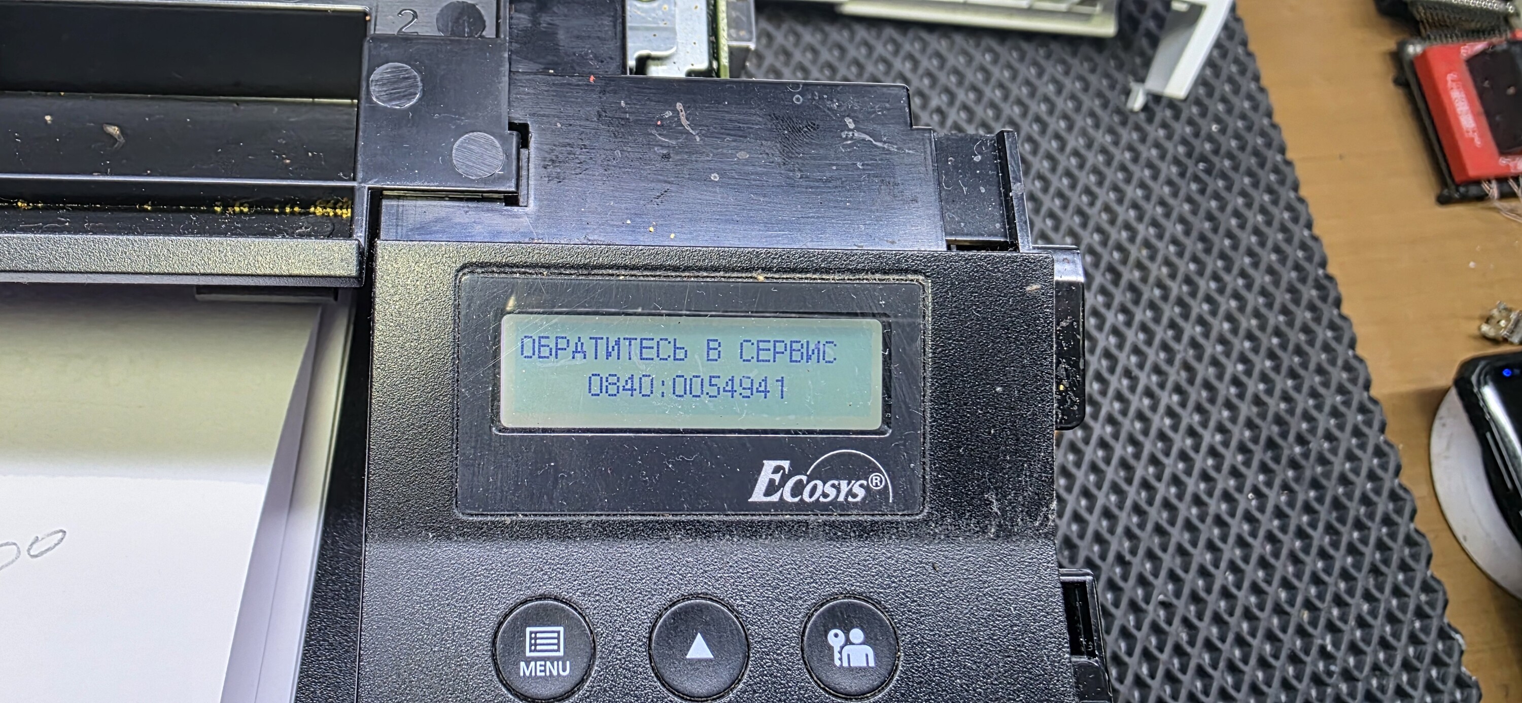

Всем доброго времени суток!
В общем попалась киосера P2040DN после тараканов, плата была сильно засрана и хаотично падала в разные ошибки. То могла работать весь день.
Плата была отмочена, отмыта. Но есть одно но. На плате есть батарейка, её естественно отпаял. А после запуска аппарата он упорно упал в ошибку 0840:0054941
Благо перед ремонтом был слит дамп, после заливки дампа EEPROM аппарат вышел в готовность
