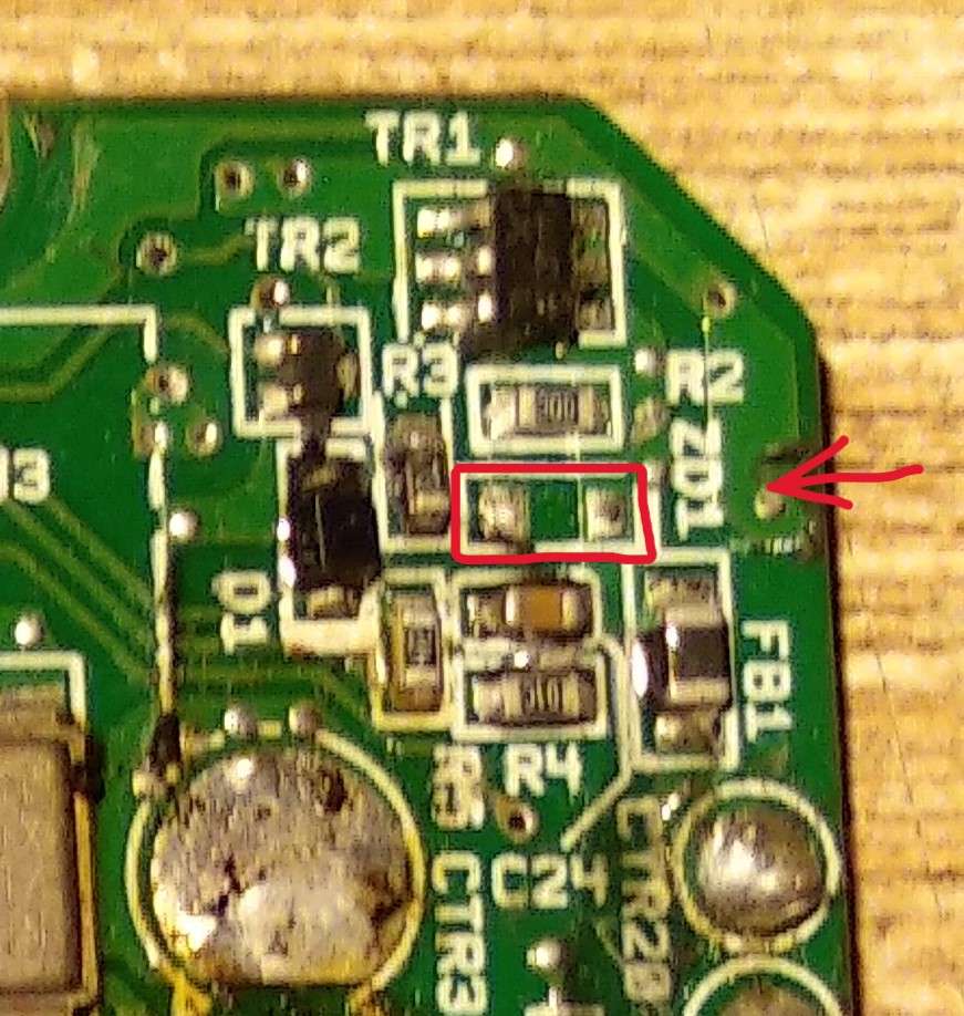

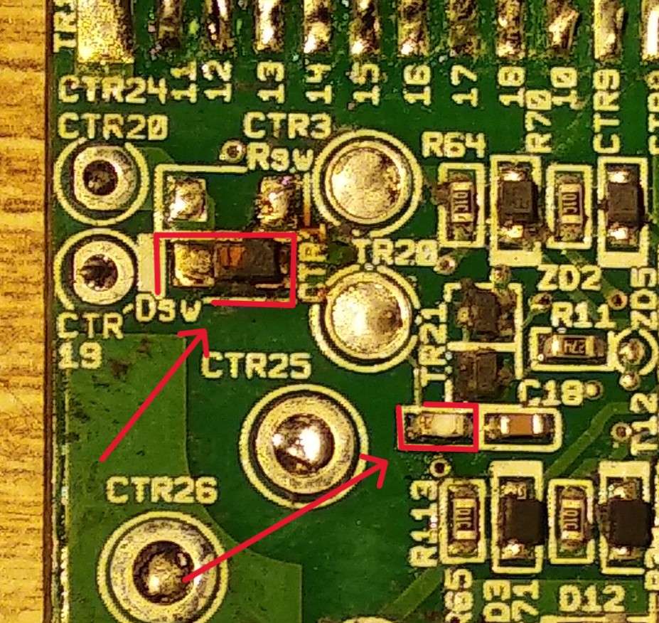

Попался мне почти идентичный контроллер от гайковёрта (топология 1к1, но распайка элементов разная в некоторых местах)
enterprise4, помнится ли маркировка сгоревшего диода (Dsw)? У меня он сгорел с раскалыванием, на отпечатках сковырнутого компаунда не удалось разглядеть.
Вдобавок, если вдруг кто-то ещё увидит моё сообщение: знает ли кто маркировку стабилитрона ZD1? Сковырнул случайно с концами, а что за насекомое под маркировкой TR1 - так и не понял. Также резистор рядом с R113.
