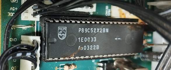

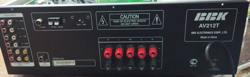

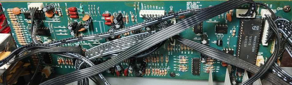

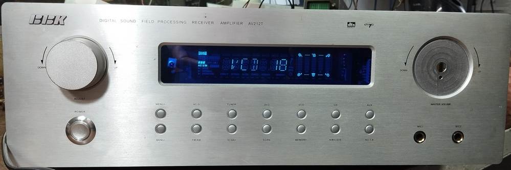

УСИЛИТЕЛЬ ПРИШЕЛ С ИЗВЕСТНОЙ ПРОБЛЕМОЙ - не включается. Недавно ему очищали EEPROM. После этого через несколько месяцев проблема повторилась. Необходимо прошивать ЦП. На просторах интернета нашел обновленную прошивку для AV212. Записал в этот УНЧ, EEPROM не трогал совсем. Усь завелся, все режимы работают. После чего считал и сохранил ФЛЭШ-память ЦП. Время покажет о качестве дампа. Прошу отписываться о результатах Вашего ремонта.
