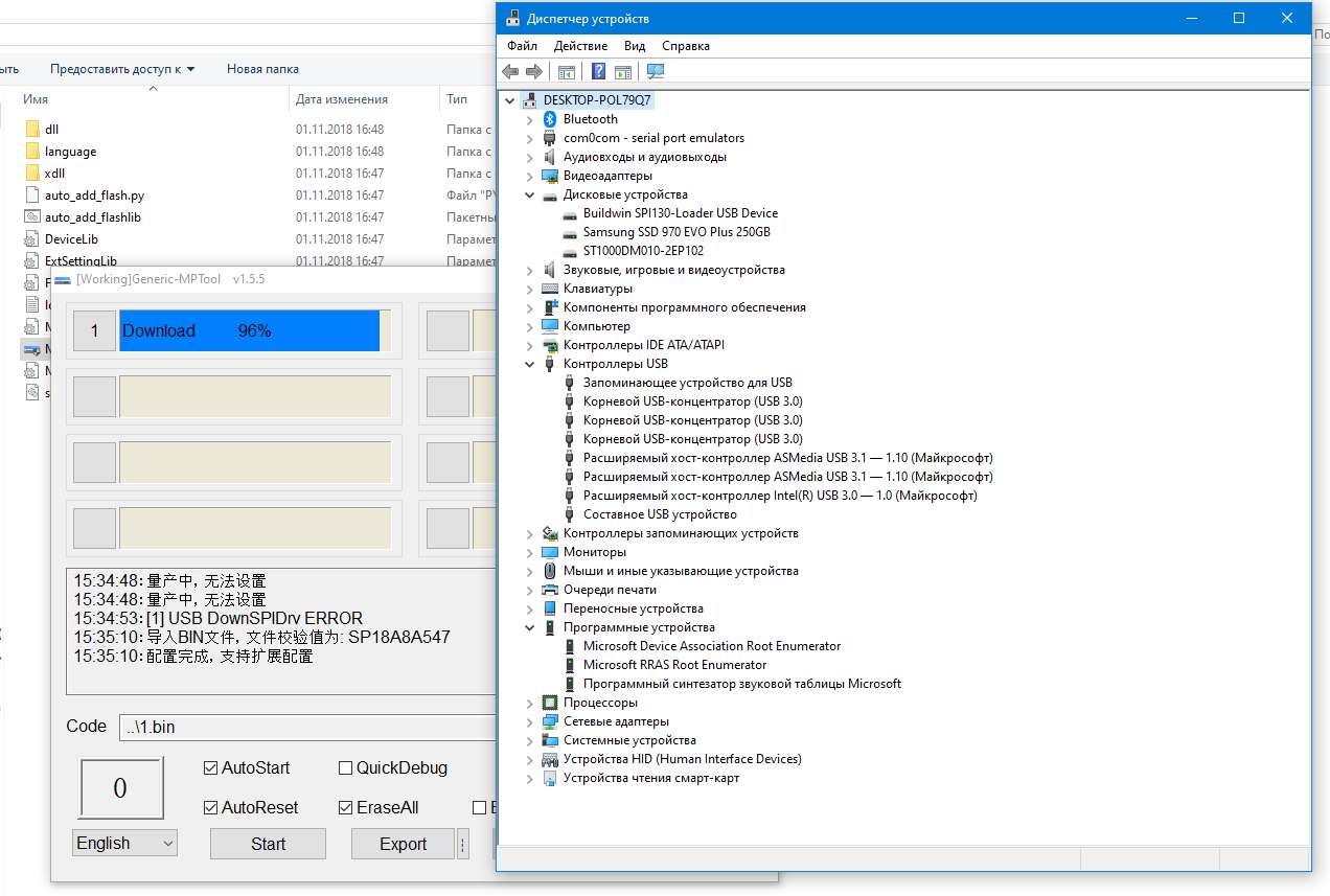

Прошивка проверена, инструкция в комплекте.
Шьётся кабелем USB 2.0 Type-A - USB 2.0 Type-A от ПК к колонке. Прошивка предоставлена официальной тех. поддержкой по моей просьбе.

добрый вечер,как колонка виделась в проводнике пк? у меня при подключении пк звук есть а нового устройства не вижу.
