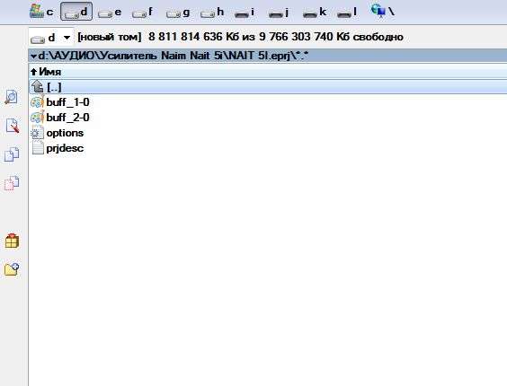

а что за расширение файла такое EPRJ
Да и обьем маленький.

ну это явно не hex во первых обьем считаный с данного микроконтроллера 91кб у вас всего 8кб
И при попытки открытия данного файла на программаторе как hex он ругается на конфигурацию файла
и не отбражает код прошивки и памяти.
И при попытки открытия файла в проводнике он имеет структуру из 4х файлов
buff_1-0.bin
buff_2-0.bin
options.ini
prjdesc.txt

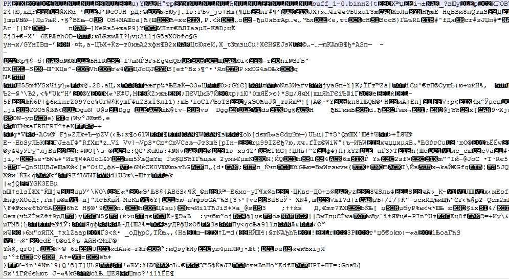

И при поптке открыть фалы редактором HEX они имееют разную структуру в нормальном файле код прошивки
в другом набор мусора.

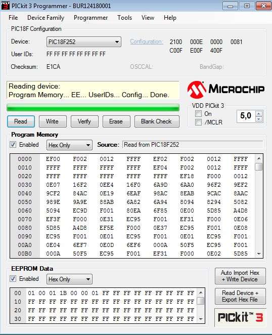

Есть у вас нормальный файл в формате HEX или Bin считанный с данного микроконтроллера?

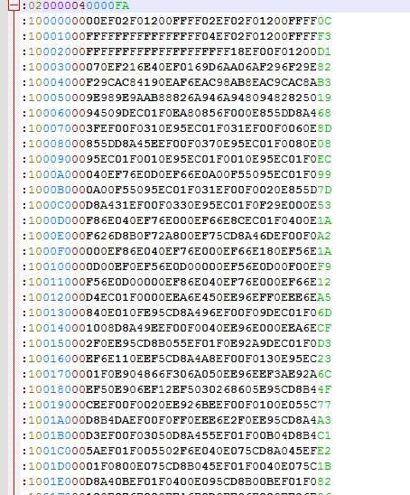

во общем тут нет прошивки.
#5   (17.11.2025 13:43:12) [Материал]
вот рабочий файл прошивки[file]https://file.remont-aud.net/comment/files/17-11-25-11-42-42_schitana.hex[/file]
