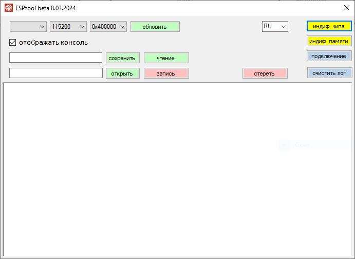

#3   (30.05.2025 18:18:31) [Материал]
Для чтения используется TTL-адаптер (например СP2102) и программа ESPTool (в открытом доступе).
Для удобства написал GUI.

#5   (04.06.2025 07:47:52) [Материал]
Здравствуйте. Извиняюсь, умудрился в начале лета простудиться в хлам... Просто жесть! Огромное спасибо за информацию, теперь есть точка отсчета. Заказал на Али такой модуль для экспериментов, буду пробовать с ним работать как получу. Адаптер USB-TTL есть(на базе FT232RL), все необходимые порты и разное питание присутствует. И да, графический интерфейс гораздо удобнее, снимаю шляпу! Автоматически возникает вопрос: можно ли воспользоваться результатами Вашего труда?
