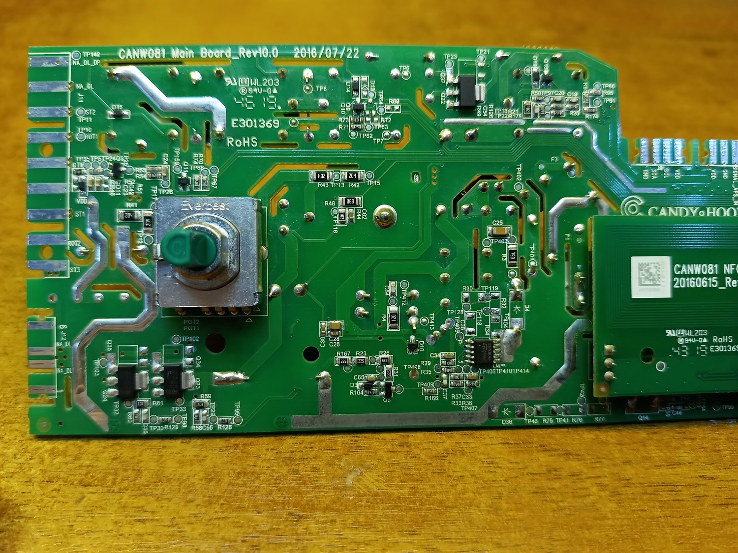

Прошивка слита с модуля CANW081_REV_12 2019/06/03
Проц STM8S207CB

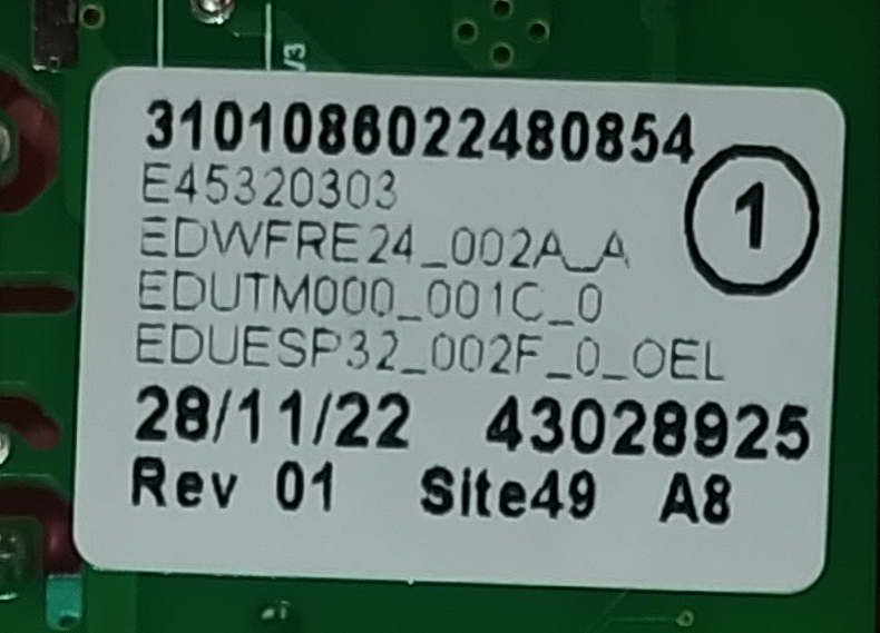

Candy CS4 1071DB1/2-07
E45320303
EDWF RE24_002A_A
EDUT M000_001C_0
EDU ESP32_002F_0_OEL
43028925
E45320296
EDWF RE24_002A_A
EDUT M000_001C_0
EDU ESP32_001D_0
43028925
Дамп ESP32_001D_0 может быть неисправным! В таком случае прошить дампом ESP32_002F_0_OEL (в этом архиве нет).

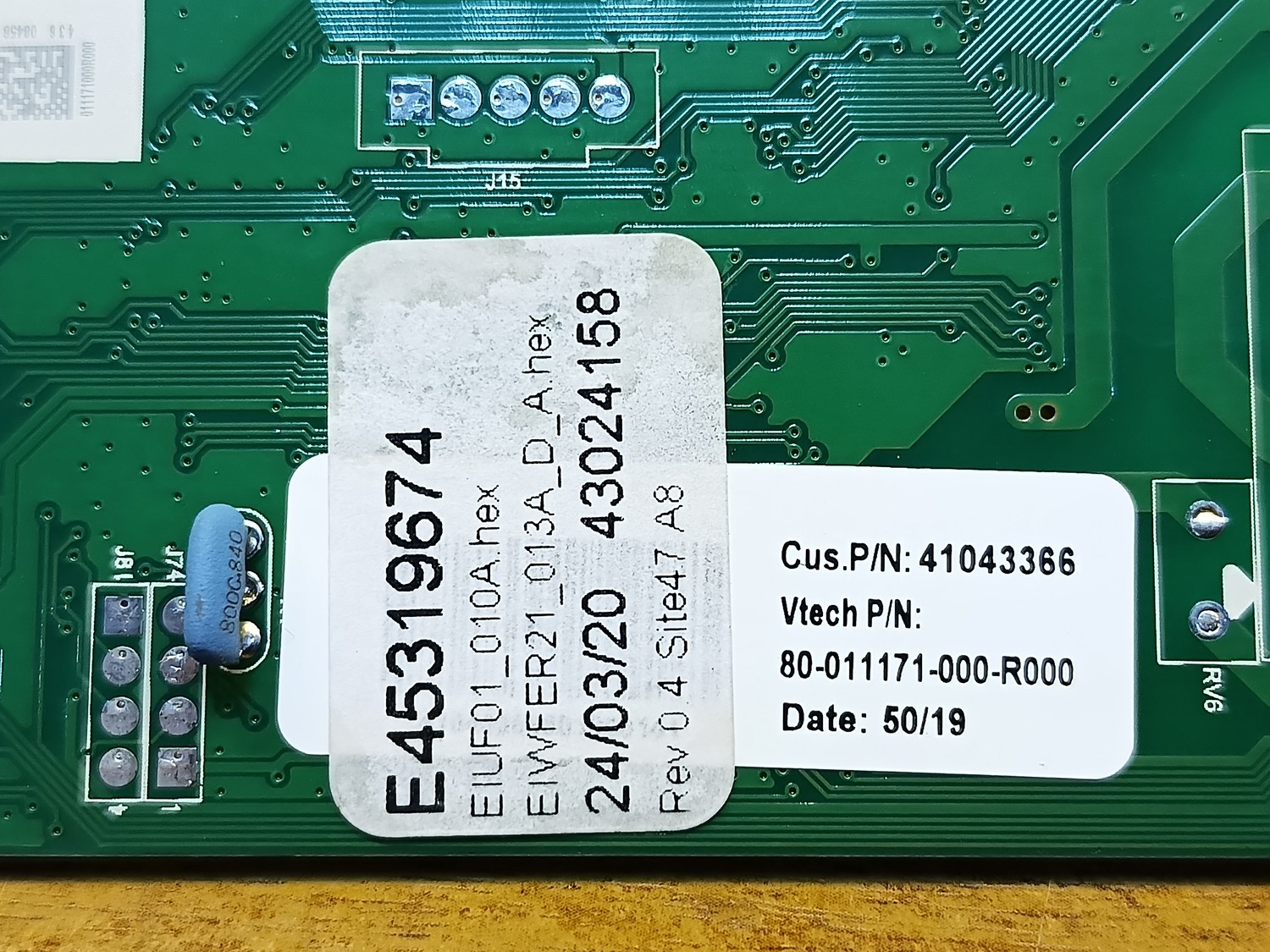

Candy GVS4127TWC3/2-07
На стикере
E45319739
ПО:
EIUF01_010A.hex
EIWFER20_011C_C_A.hex
29/01/19 43026238
Rev04 Site47 A8
На плате
Cus.P/N:41043369
HW:CANW202 Rev1.0
Date:44/18
Пришла с ошибкой E22. Причина ТЭН, выпал изолятор вместе с клеммой.
P.S. Для администратора, искал точно с такой модели, вроде совпадений нет.

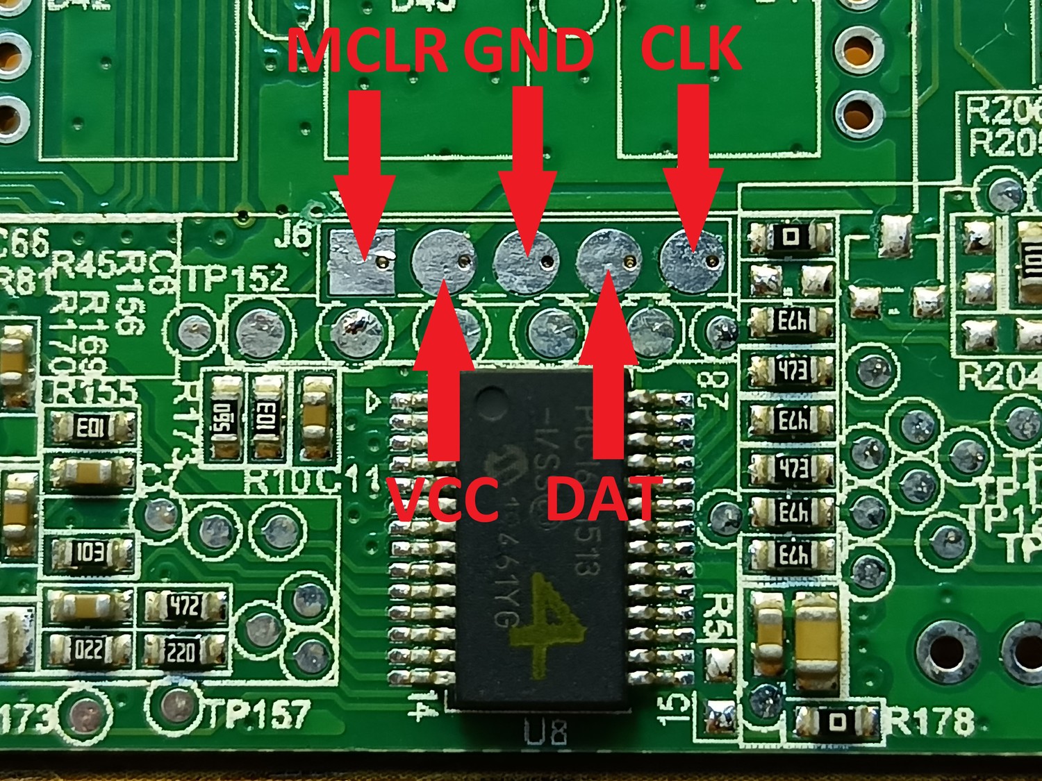

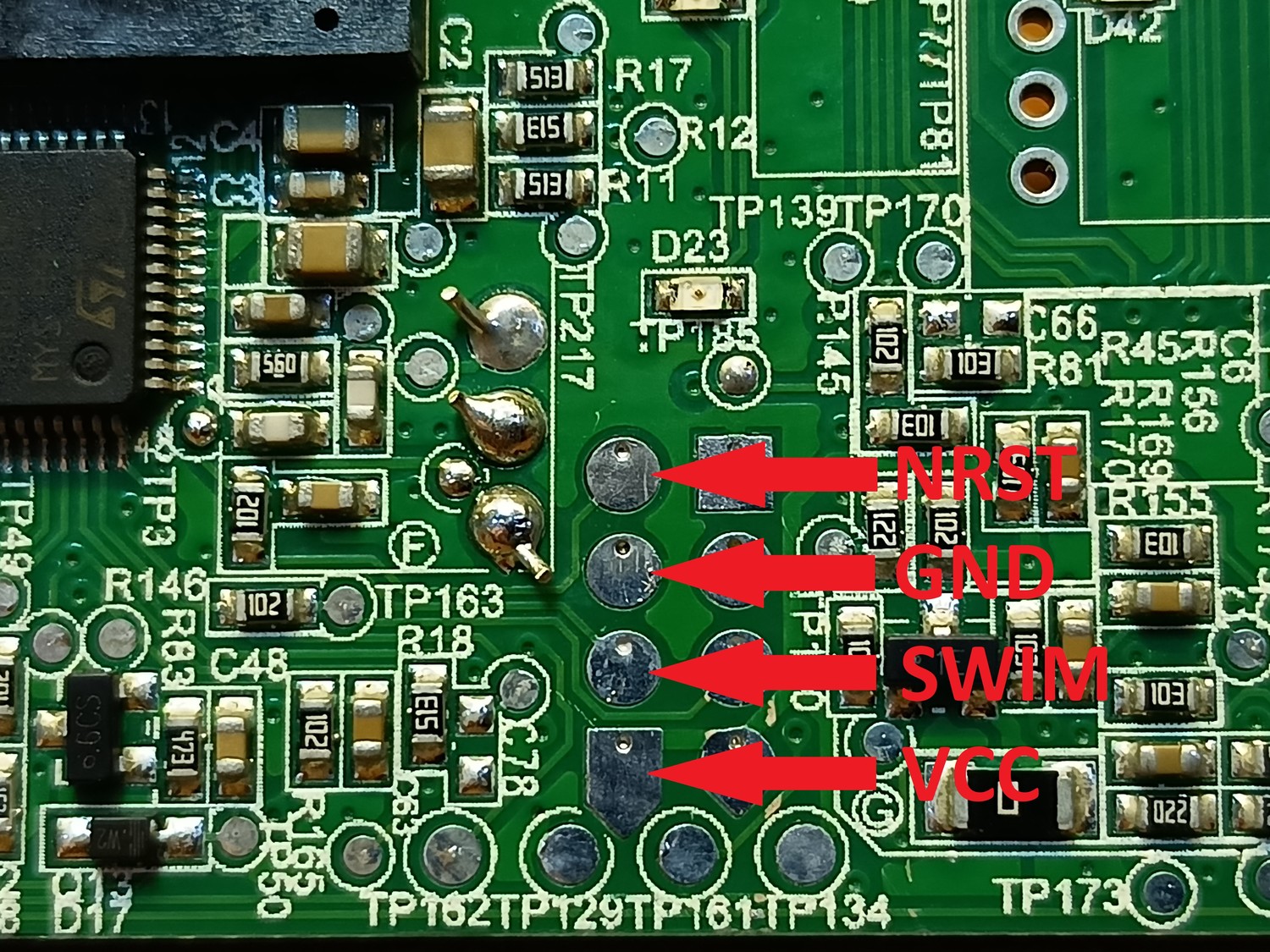

В архиве комплект под STM8S207C8T6, считан ST-Link; дамп PIC16F1513, считан PicKit3. Так же имеются фотографии всех наклеек, фото модуля с двух сторон и фото панели.
Дампы считаны с рабочей техники после проверки. Ремонтировался силовой блок после скачка напряжения.
