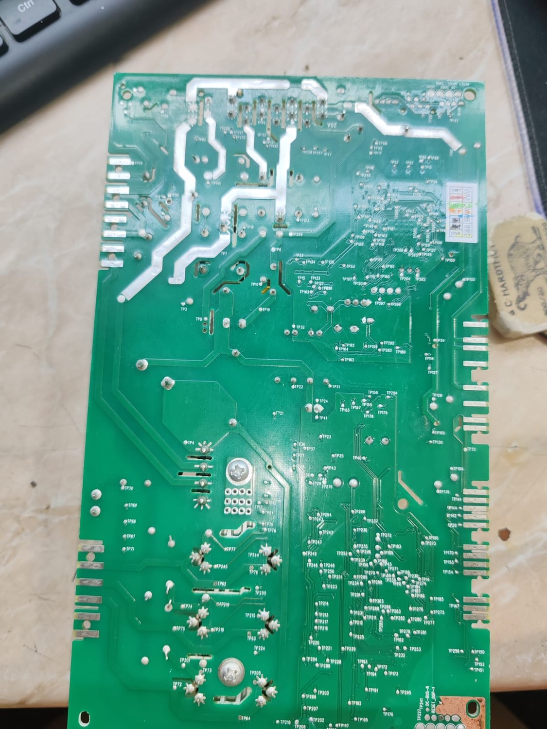

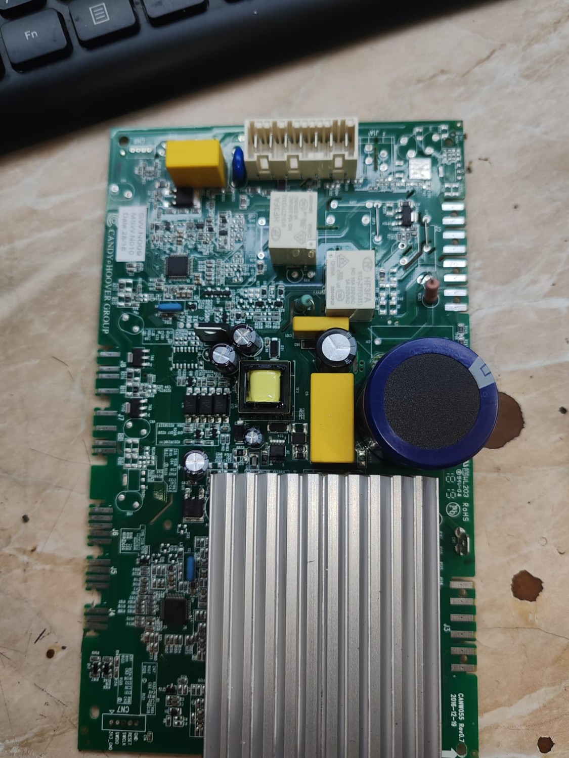

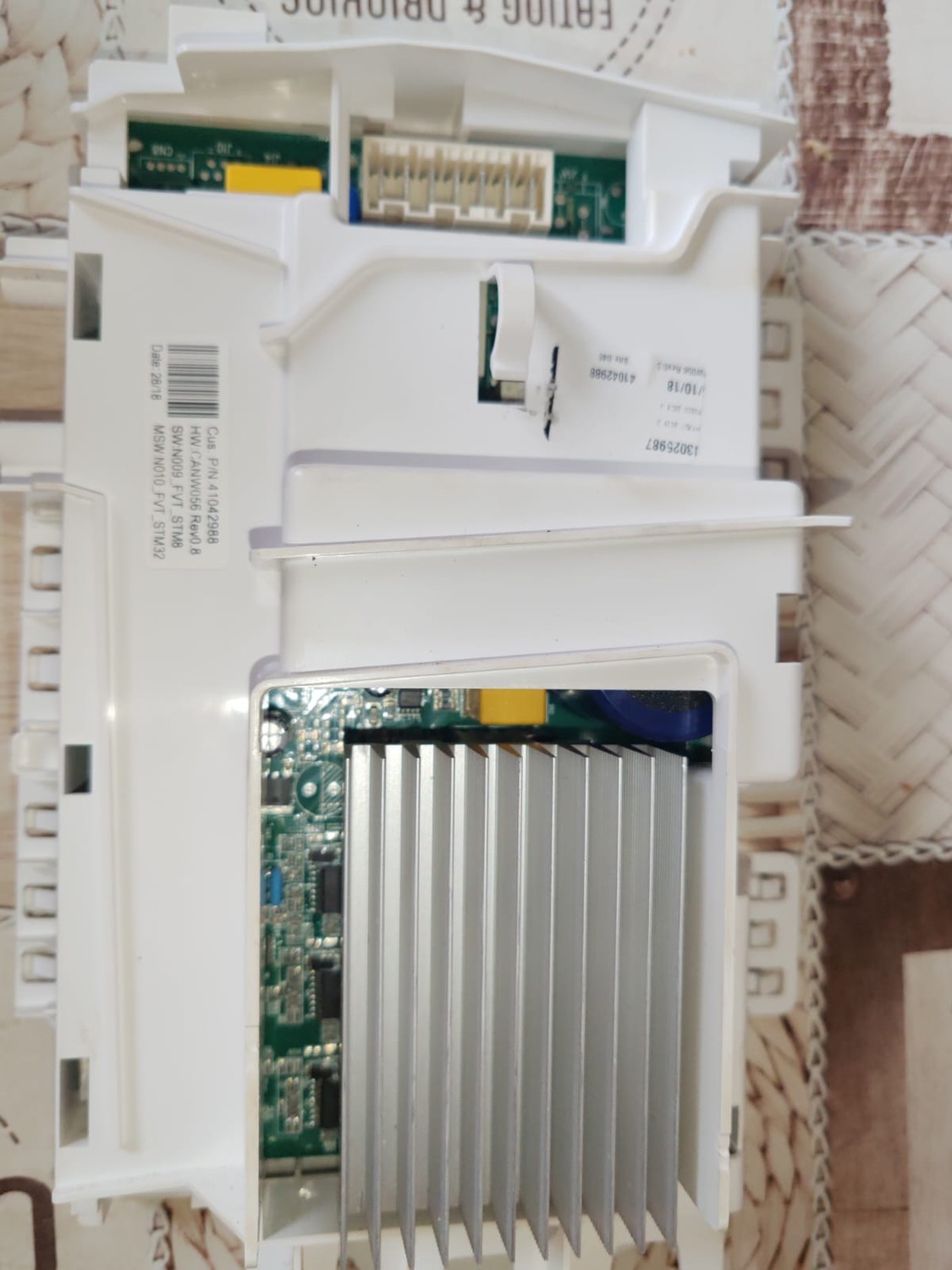

Candy GVS410TWHC3/1-07 Шасси (Main Board): CANW055 Rev0.7
Стиральная машинка Candy Grand Vita
модель: CVS410TWHC3/1-07
Электронный модуль в фото.

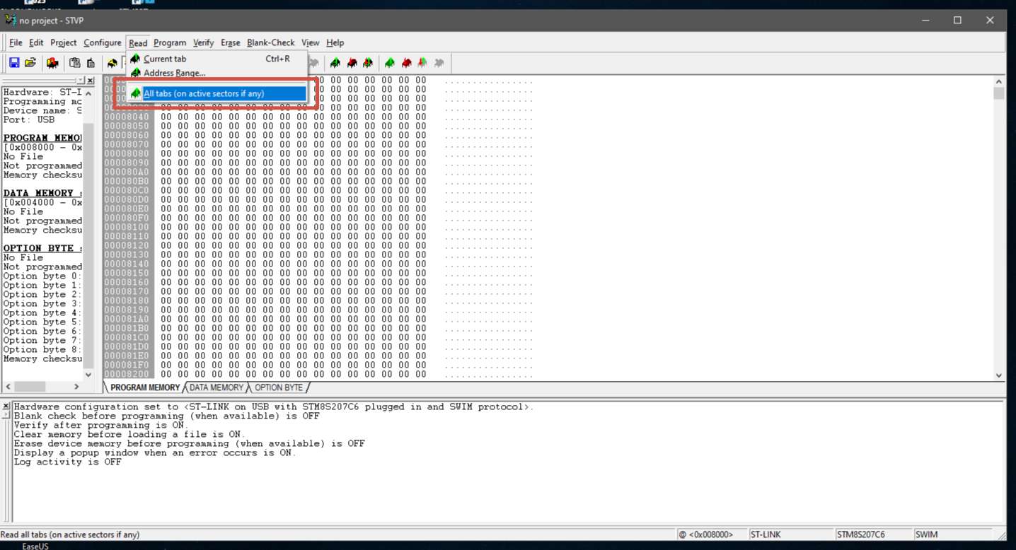

Не правильно считали контроллер STM8
STM8S207CBT6. Файлов должно быть 3 шт ( если читали STVP)
#2   (27.07.2025 09:55:14) [Материал]
В утилите STVisual Programmer в меню есть возможность считать всё и память программ и флэш память и биты безопасности в один файл. Что я и сделал.

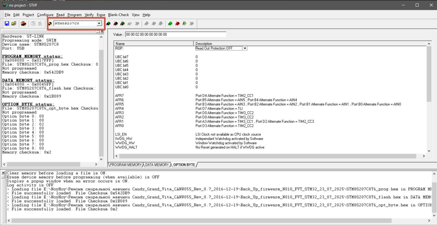

#3   (07.08.2025 13:24:28) [Материал]
Глубоко извиняюсь, ошибся! Теперь прочитал все таблицы по отдельности.Выкладываю.[file]https://file.remont-aud.net/comment/files/07-08-25-12-24-12_STM8S207C8T6_opt_byte.hex[/file][file]https://file.remont-aud.net/comment/files/07-08-25-12-24-02_STM8S207C8T6_flash.hex[/file][file]https://file.remont-aud.net/comment/files/07-08-25-12-23-53_STM8S207C8T6_prog.hex[/file]
#4   (09.08.2025 19:38:29) [Материал]
Снова неправильно выбран микроконтроллер
STM8S207CBT6
#5   (14.08.2025 13:15:58) [Материал]
Вроде правильно выбрал STM8S207C8
#6   (14.08.2025 13:24:55) [Материал]
Там стоит STM8S207CB? Ясно! Я ошибся, и принял B английское за цифру 8. Бывает nover Перепрочитаю, выложу. Сейчас не могу! Пока плату поставил на машинку. Сниму плату, выложу прошивку заново.
