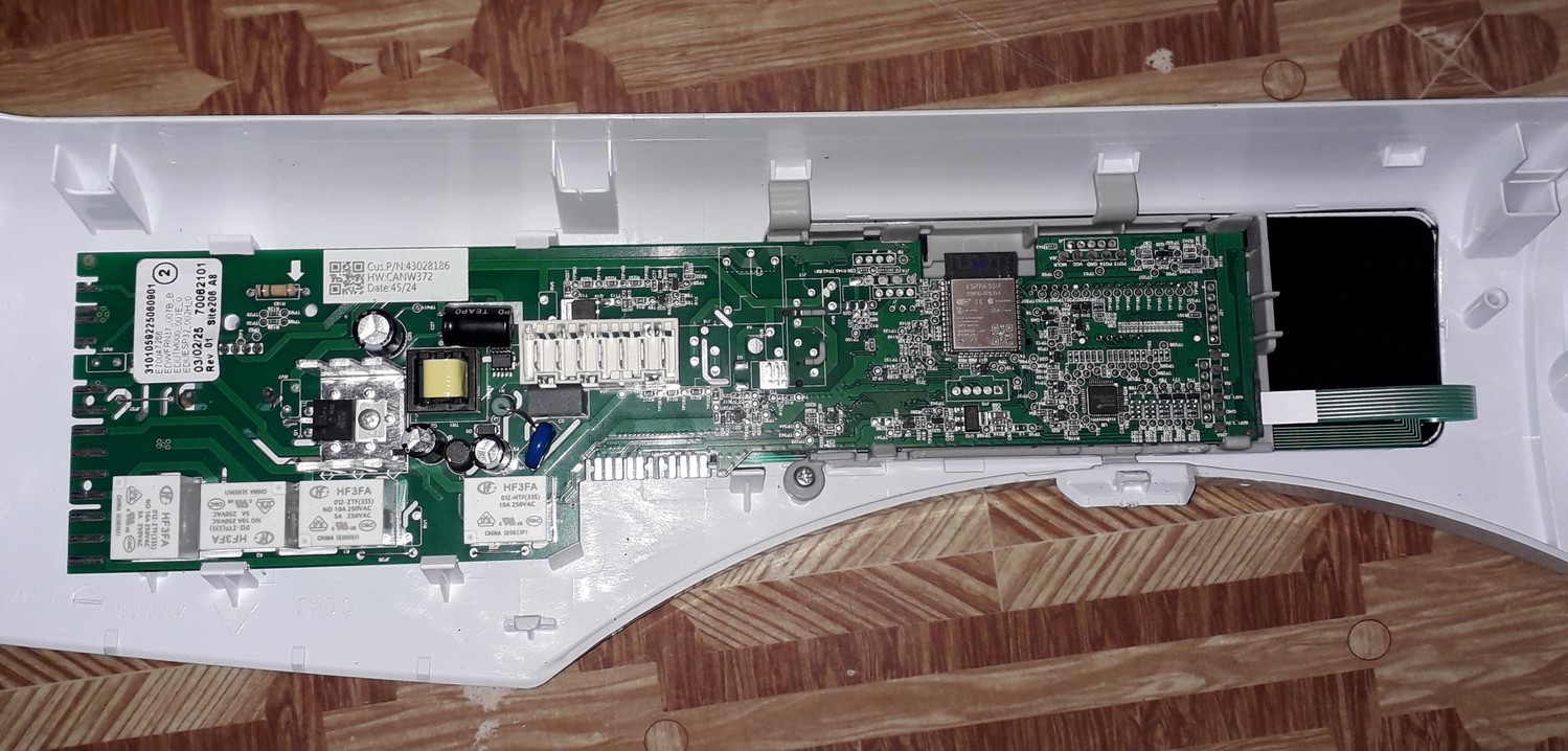

Candy CSO34106TB1/2-07 Шасси (Main Board): CANW372

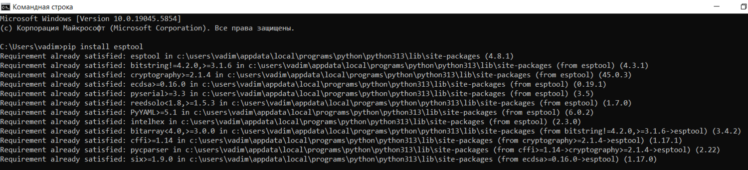

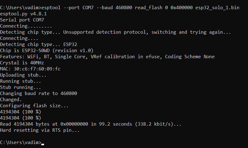

В архиве прошивки МК ESP32 и МК stm8s207cbt6. Прошивку ESP32 скачивал программатором на базе CH340C (266 руб) и бесплатной программы ESPTOOL. Команда для чтения прошивки в cmd для Win10 "esptool --port COM7 --baud 460800 read_flash 0 0x400000 esp32.bin". Номер порта COM смотрите в настройках CH340C после установки драйвера. Перед чтением прошивки обязательная настройка порта COM с подключенным программатором с помощью команды "pip install esptool". При появлении надписи Connecting нажать кнопку Boot на программаторе. En модуля подключал к Rst программатора. Файл прошивки после чтения будет находиться в той же папке, откуда запускали команды в cmd. Для Win7 формат команд будет немного другой.

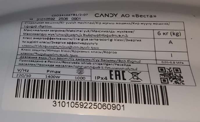

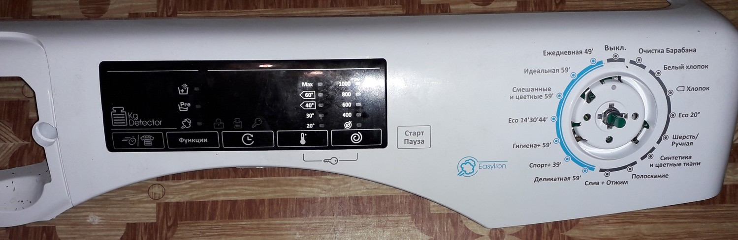

Всё это конечно замечательно, но где фото шильдиков платы и стиральной машины (который за люком)? На превью ничего не видно, всё сливается. Какая версия прошивки софта, какая версия прошивки ESP32 ?

Кто подключался внешним прогером и подключал reset через кнопку. После Connecting зажимаем boot, клацаем rst, отпускаем boot. Я не мало времени потратил, чтобы понять это.
#5   (20.08.2025 13:22:42) [Материал]
После появлении надписи Connecting нужно нажать кнопку Boot на программаторе и удерживать её нажатой до тех пор, пока не установится соединение, и далее программа всё сама сделает, т.е. клацать rst не нужно. Возможно вы перепутали кнопки Boot и Rst на программаторе, или En модуля подключили к En программатора (у меня En модуля было подключено к Rst на программаторе).

Фото бирки

команда для прошивки, подставить свой порт, имя файла и быть в директории с файлом: esptool --port COM9 --baud 460800 write_flash 0 ESP32_SOLO_1.bin

У меня были следующие команды в Win10 для записи прошивки:
1) pip install esptool
2) esptool --port com7 --baud 4608000 erase_region 0 0x400000
3) esptool --port com7 --baud 460800 write_flash 0x0 1.bin
Перепрошивка ESP32 помогла устранить такую неисправность, как "Горят все индикаторы при включении СМА".
