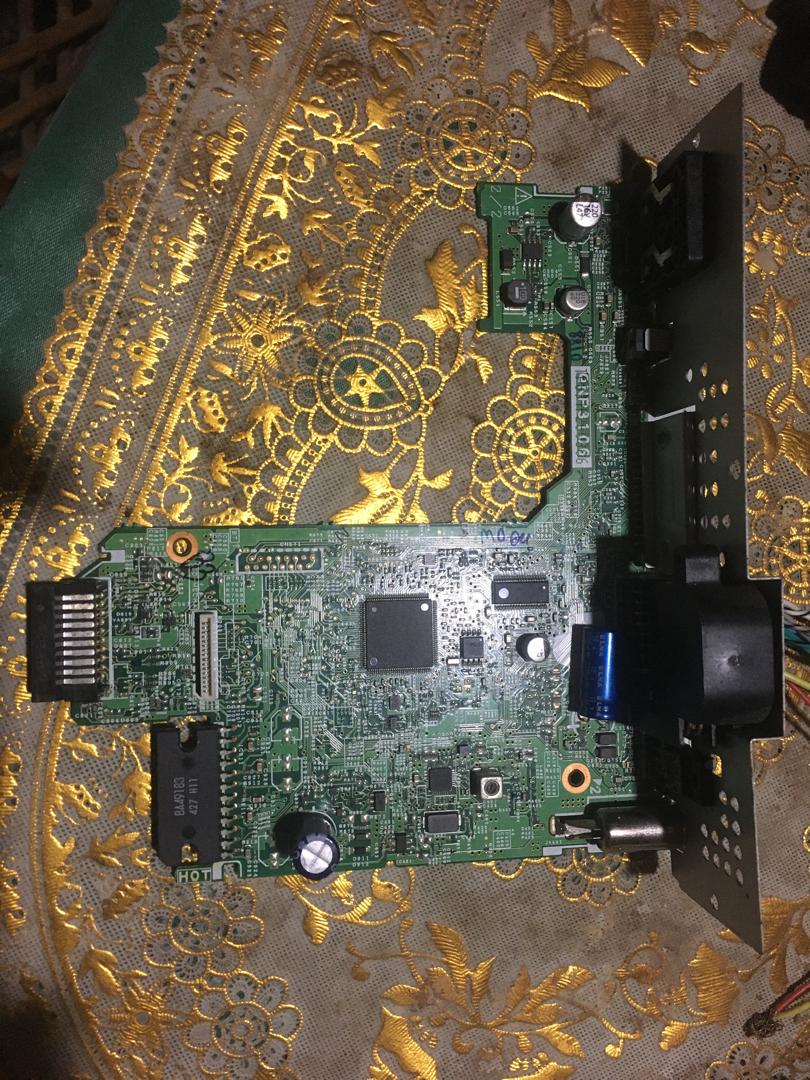

Автомагнитола Pioneer DEH-X2950UI
Шасси
QNP3136
Состав
726AOD216FP SH2A
MX25V1635F
PM9013A
D49101AEFS
Китайский Pioneer.ok 5481. Считана лично и перепроверена.

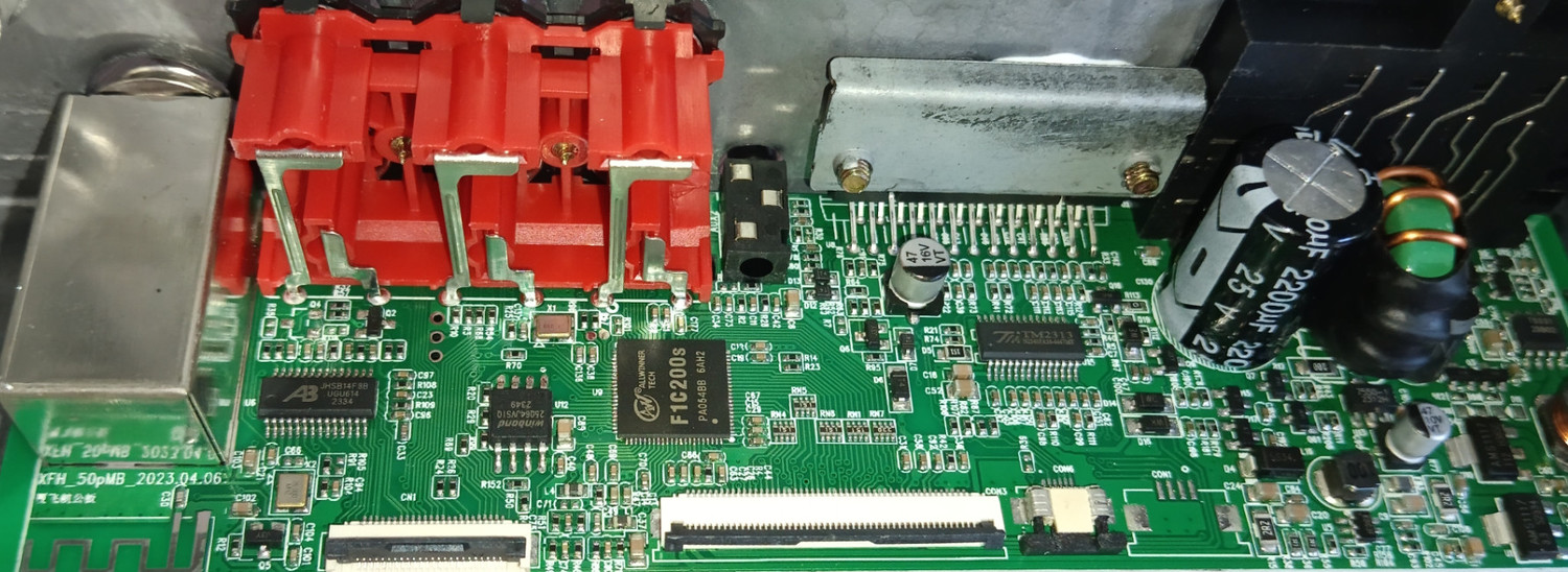

Автомагнитола PIONEER
модель GB GRS-463P5
шасси ZCD4001-C200S-MAIN-V1.2
процесор F1C200s
flash 25QH64
прошивка с рабочего аппарата
