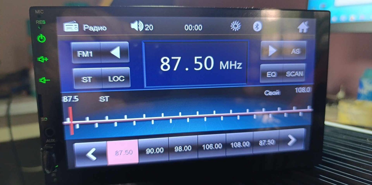

SPI flash, 1din магнитола с сенсорным экраном.
слита с рабочего аппарата после ремонта инвертора подсветки

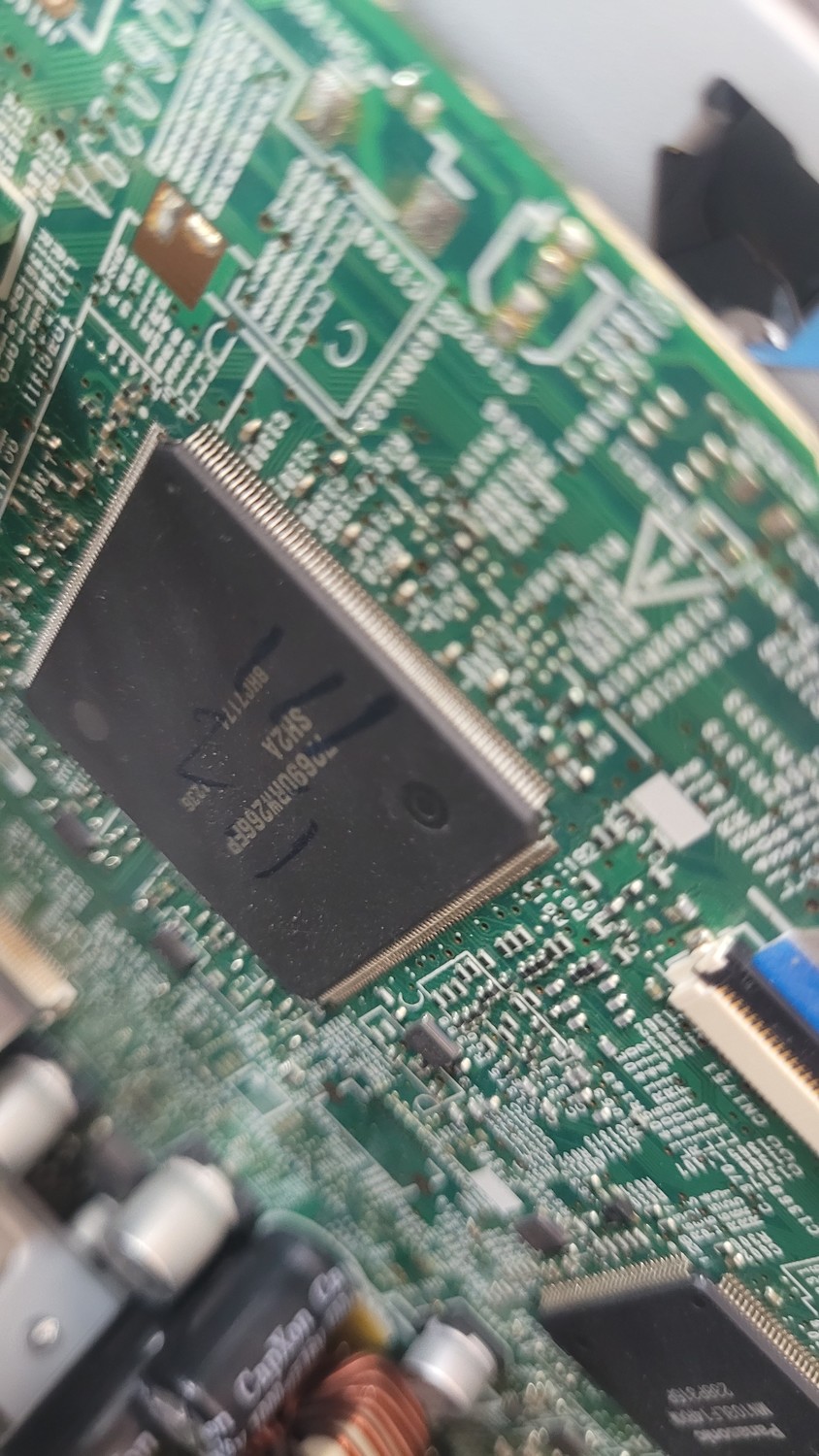

аппарат пришел не вкл потребление 0.3
перекатал проц AC8227
все запустилось

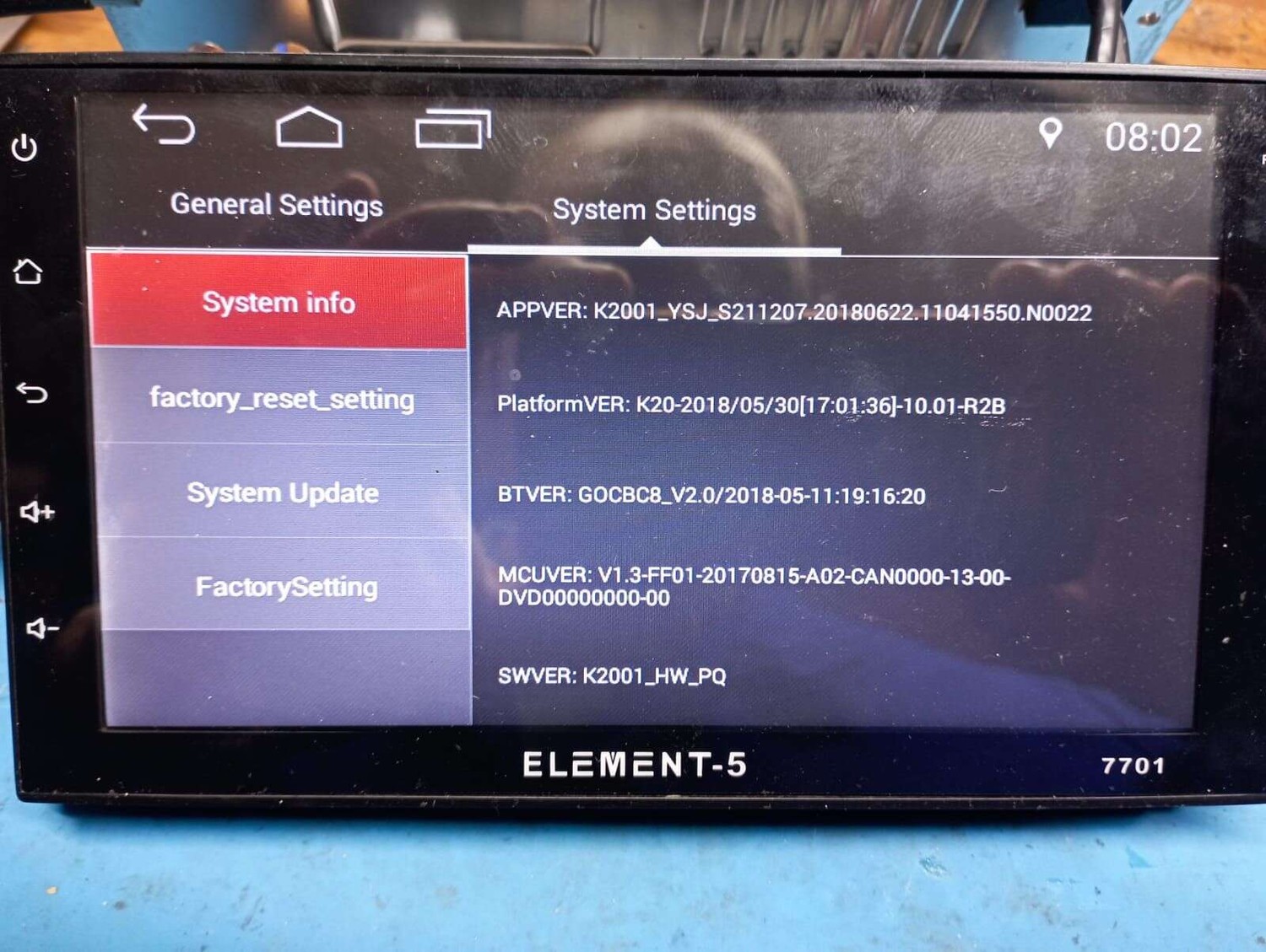

Заводская магнитола Lada Xray. Висела на загрузке. Отформатировал разделы Data (mmcblk0p5) и Cache (mmcblk0p8) и магнитола запустилась. Дамп считан после формата и полного запуска магнитолы. Последний самый большой раздел не трогал.

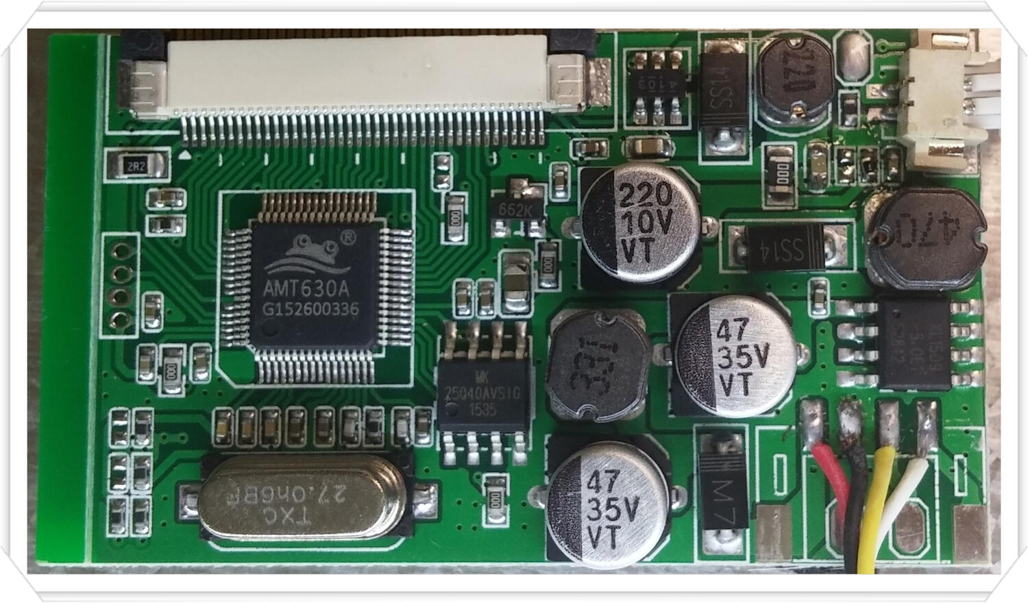

Центральный процессор: AMT630A (ArkMicro)
Микросхема SPI Flash: T25S40 (4 Mbit / 512 KB, SOP-8, питание 3.3V)
Кварцевый резонатор: 27.000 MHz
Разъем матрицы: 50-pin FPC (TTL RGB)
Родное разрешение в данном дампе: 800×480
Рабочий заводской дамп SPI Flash, считан лично программатором CH341A с заведомо исправной платы шасси ZCD-630A-7D V3.2.
Прошивка сконфигурирована под родную автомобильную 7-дюймовую матрицу JHD-BD50LA7002-27C с разрешением 800×480 (50 pin).
Поддерживаемые функции:
Входы: AV1 / AV2 (автопереключение по сигналу заднего хода);
Экранное меню (OSD);
Переворот / отзеркаливание изображения (кнопками управления).
Примечание по апгрейду:
Данная плата также успешно переводится на планшетные HD-матрицы 1024×600 (например, WY070ML222B021B / BG070BT0222TT16TAYFX) путём заливки соответствующего дампа 1024×600 для AMT630A. При использовании матриц 1024×600 на этом родном дампе (800×480) будет работать только половина экрана с шумом на второй половине, чтобы убрать шум и сделать картинку нормальной, используя дисплей 1024×600 требуется перепрошивка.

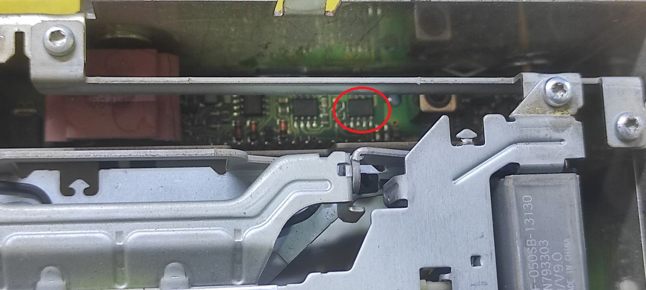

6 DISC CD Changer Clarion CE008/NISSAN PN-2302M 28184-4M500 2003г. На дисплее магнитолы Clarion CT158/NISSAN PP-1675H 28113-VK400 сообщение NO MAG, не определяется устройство. Со второго такого же чейнджера считал прошивку, в итоге работают оба аппарата. Ссылка на видео работы. https://drive.google.com/file/d/1NEHLIKu835f9v1-DvRu1sgDsduoRzohi/view?usp=sharing

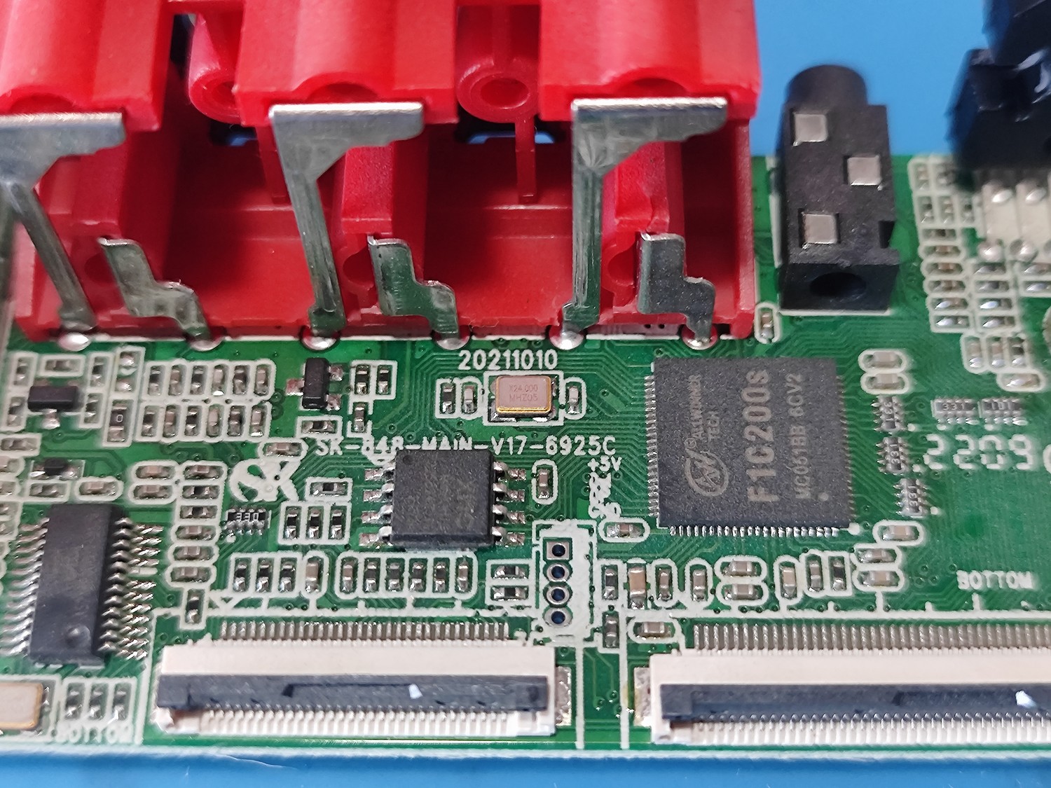

SK-848-MAIN-V6.72
6905C
20210310
Composición
F1C200s
25VQ64ASIG
CD3313EO
AS21BP0A207-5C4
TDA7388

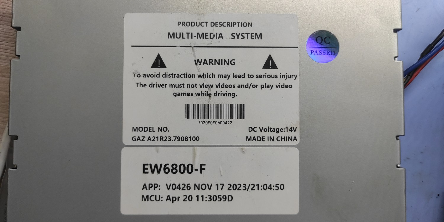

Автомагнитола для газель No Name EW6800-F
Шасси
EWA-7020-MAIN
B325-7020-V2.0
2023.03.15
Состав
Проц под радиатором
25Q128JVSQ
