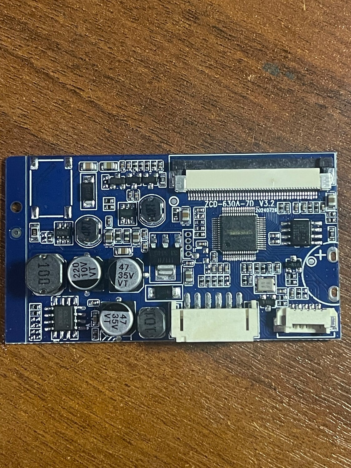

Центральный процессор: AMT630A (ArkMicro)
Микросхема SPI Flash: T25S40 (4 Mbit / 512 KB, SOP-8, питание 3.3V)
Кварцевый резонатор: 27.000 MHz
Разъем матрицы: 50-pin FPC (TTL RGB)
Родное разрешение в данном дампе: 800×480
Рабочий заводской дамп SPI Flash, считан лично программатором CH341A с заведомо исправной платы шасси ZCD-630A-7D V3.2.
Прошивка сконфигурирована под родную автомобильную 7-дюймовую матрицу JHD-BD50LA7002-27C с разрешением 800×480 (50 pin).
Поддерживаемые функции:
Входы: AV1 / AV2 (автопереключение по сигналу заднего хода);
Экранное меню (OSD);
Переворот / отзеркаливание изображения (кнопками управления).
Примечание по апгрейду:
Данная плата также успешно переводится на планшетные HD-матрицы 1024×600 (например, WY070ML222B021B / BG070BT0222TT16TAYFX) путём заливки соответствующего дампа 1024×600 для AMT630A. При использовании матриц 1024×600 на этом родном дампе (800×480) будет работать только половина экрана с шумом на второй половине, чтобы убрать шум и сделать картинку нормальной, используя дисплей 1024×600 требуется перепрошивка.

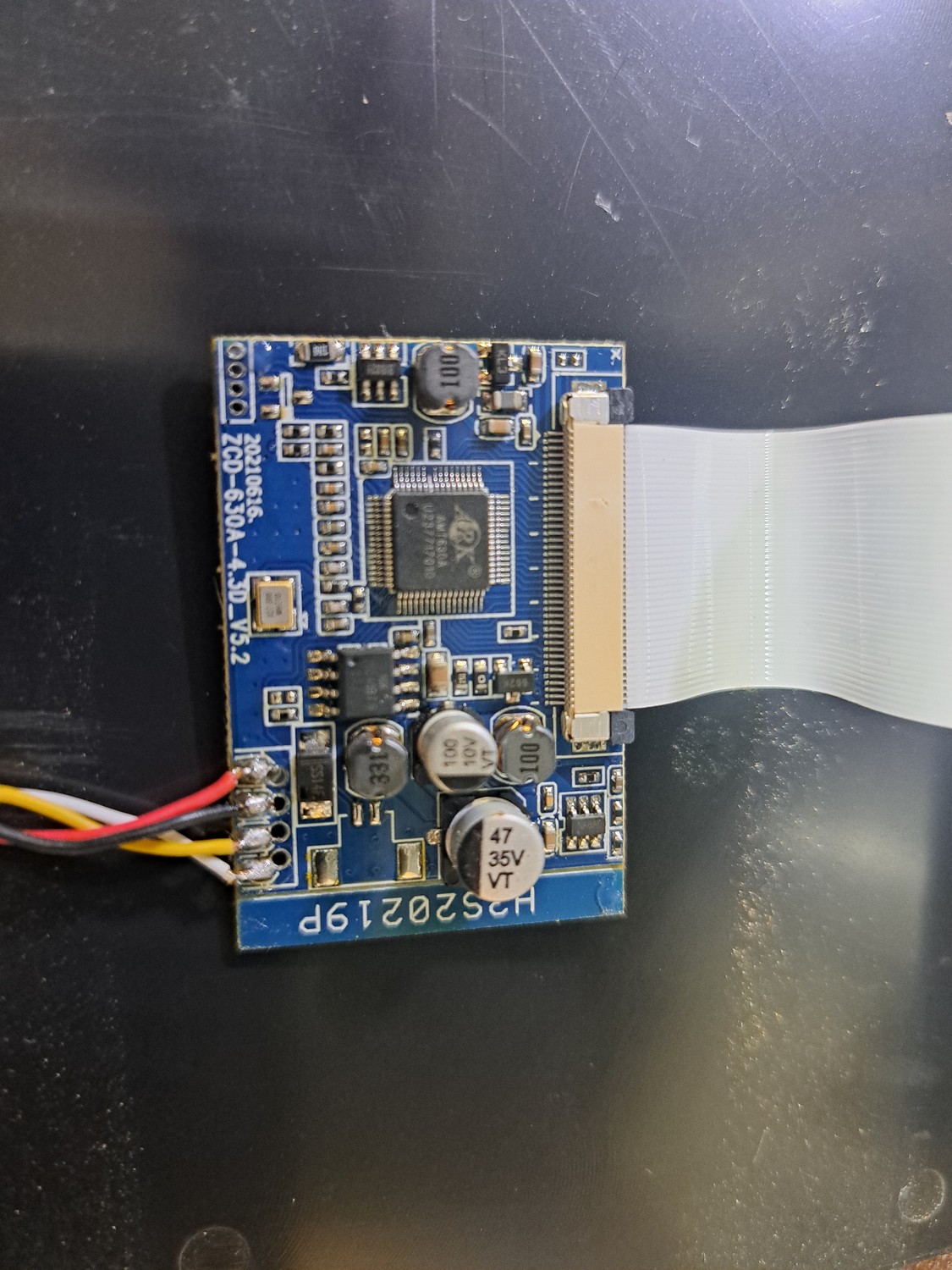

Mainboard: ZCD-630A-4.3D_D8_v2.2
TFT Display: без маркировки
NTSC работает нормально, PAL пол экрана. слита с нового аппарата, проверена перепрошивкой

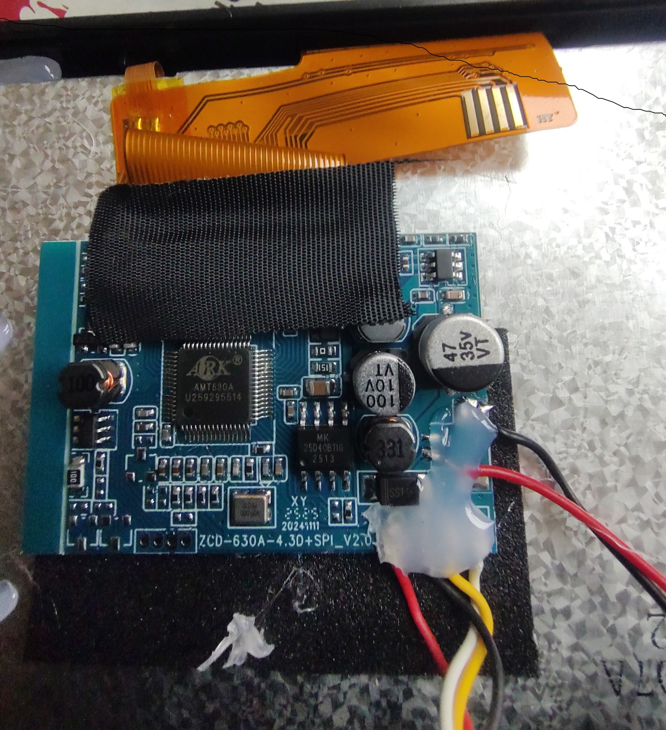

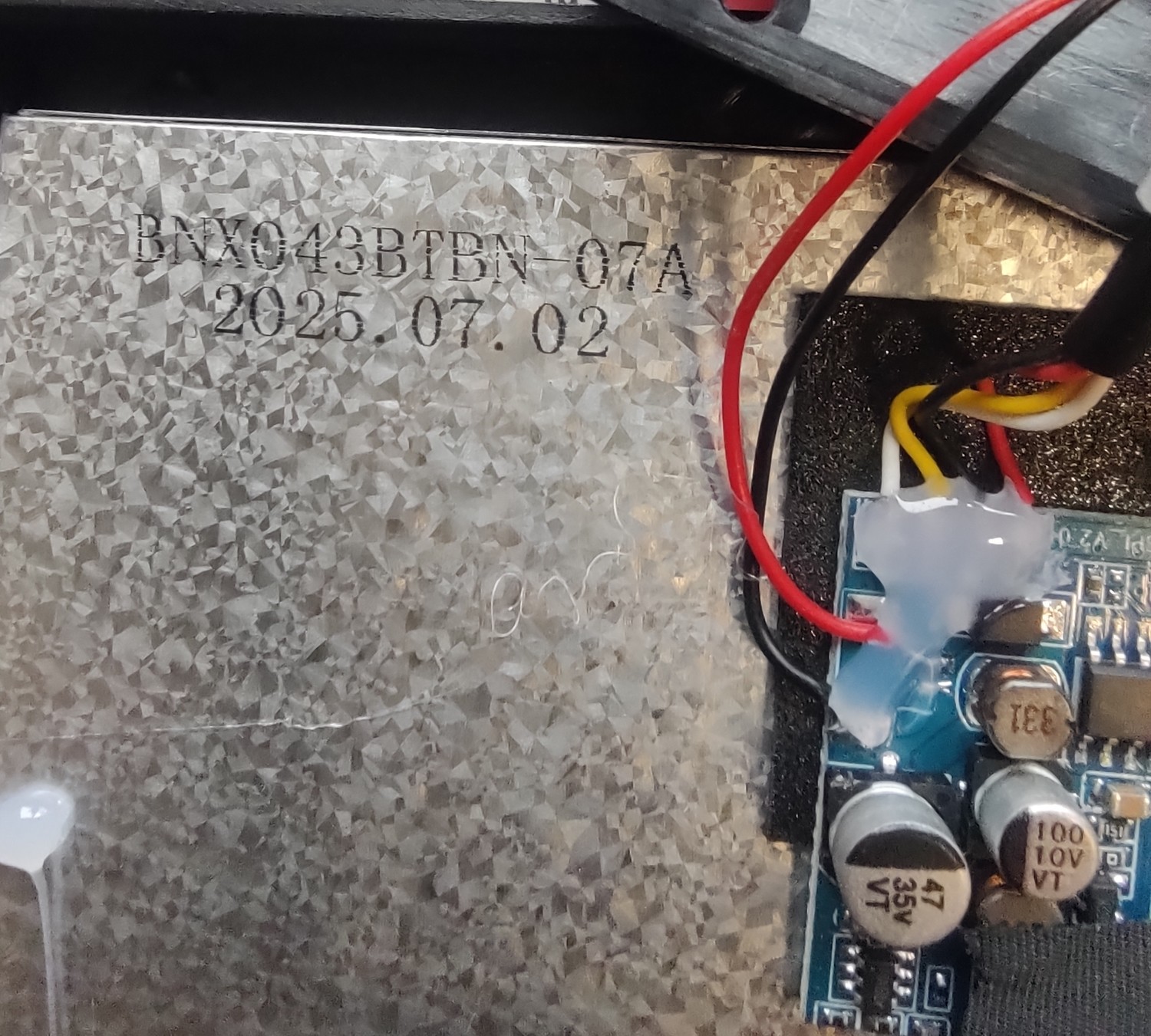

Board: ZCD-630A-4.3D+SPI_v2.0
CPU: AMT630A
Flash: 25D40B
Panel: BNX043BTBN-07A 2025.07.02
