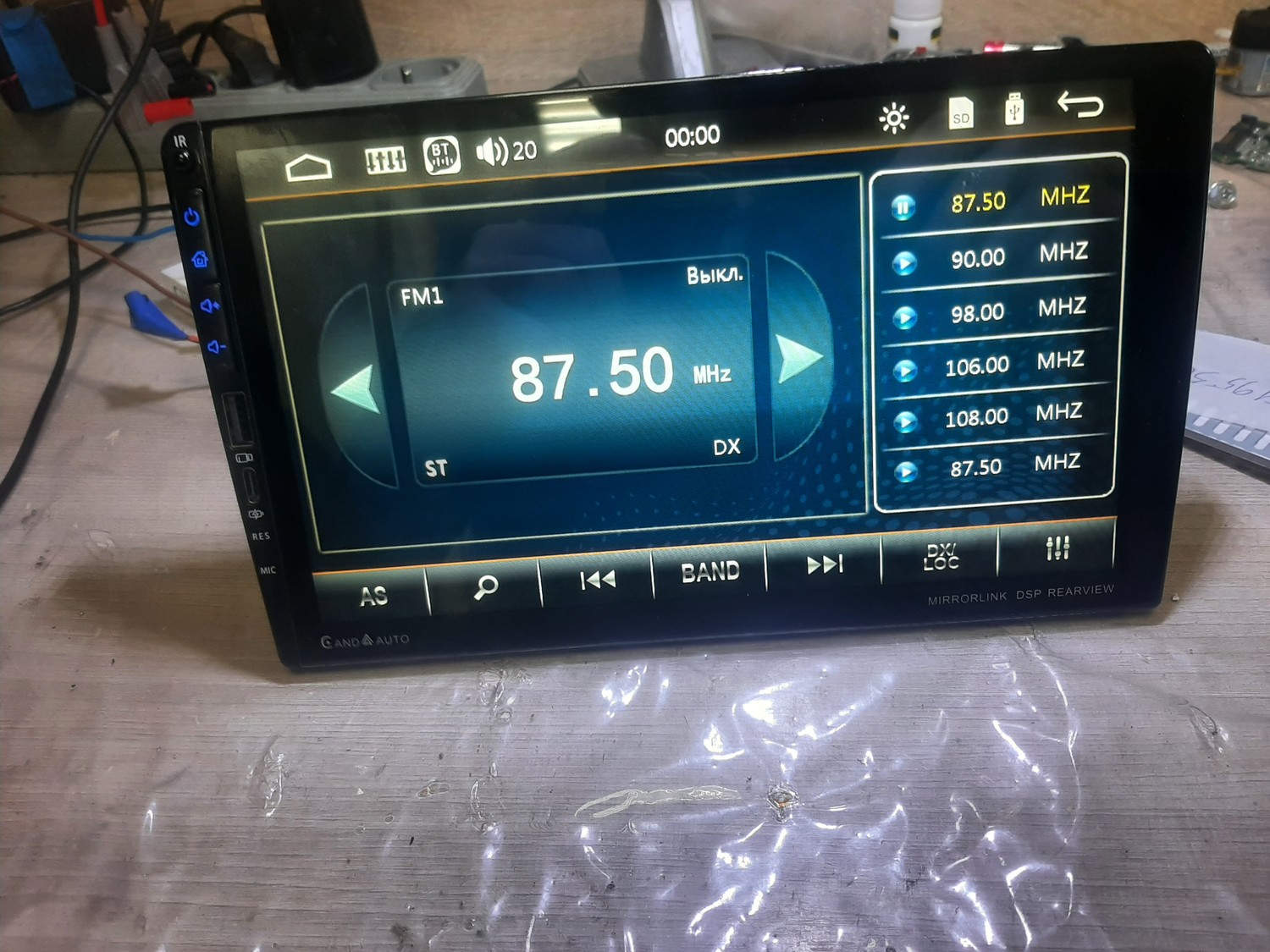

ПРОШИВКА JUNSUN V2 g5p-v2.2_2020-12-22
Ввод. на просторах интернета никто не смог мне предоставить прошивку на данное ГУ, сам мучался долго и нудно. причиной прошивки стало то, что аппарат вечно перезагружался, но была еще и проблема в том, что дамп не смог считать (по причине неисправности флешки EMMC! пришлось впаивать новую. с флешки не шилось! просил чужие дампы не подходило, в wwr mtk собирал и разбирал все, какая именно пошла не помню, ито тоже была с вечной надписью android, НО! в этой прошивке я хоть смог прошить через флешку! конечно надо было рабочий дамп уже скинуть, но хозяин долго ждал и завал был по работе.
КАК ОЖИВИТЬ АППАРАТ. установить патч через флеш тулл который я дал, и скачать прошивку с интернета под ваше ГУ ДЛЯ ФЛЕШКИ (я не помню какую прошивку для флешки точно я брал, их было много, схватил ту что попалась в глаза!). вставляем флешку с прошивкой в магнитолу, включаем ГУ уже прошитое через флеш тул, той прошивкой что я дал, и перед загрузкой надписи android, в нижней части экрана водить тремя пальцами со стороны в сторону, пока не появится надпись в верхнем левом углу "detected". после чего аппарат сам начнет устанавливать прошивку, после окончания прошивки, вытащить флешку!
не знаю, доступно описал процедуру или нет, если будут вопросы пишите, отвечу по возможности. много времени убил на это устройство, и никто не мог подсказать что делать. дампы скидывали - не подходили, уже точно не помню что конкретно делал, но точно помню что проблемы были с userdata в прошивке во флеш тулл
фото с просторов интернета (соответствует тому ГУ что я делал)

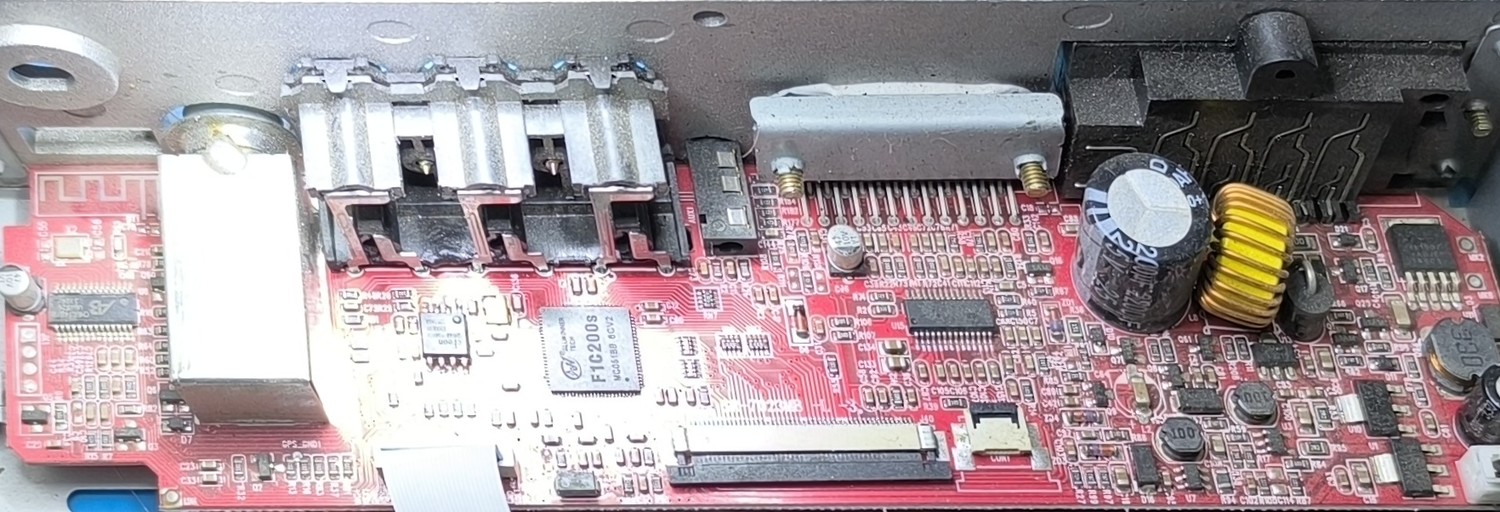

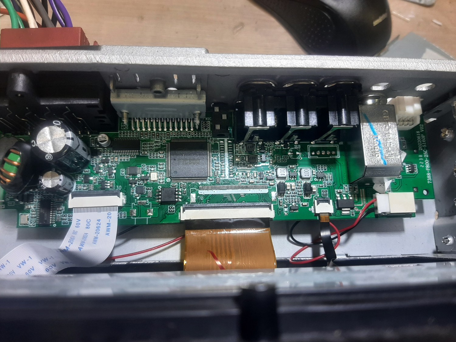

DRIVER D5888S
CPU SPHE8288T
ic memory 25q64
AUDIO TDA7384

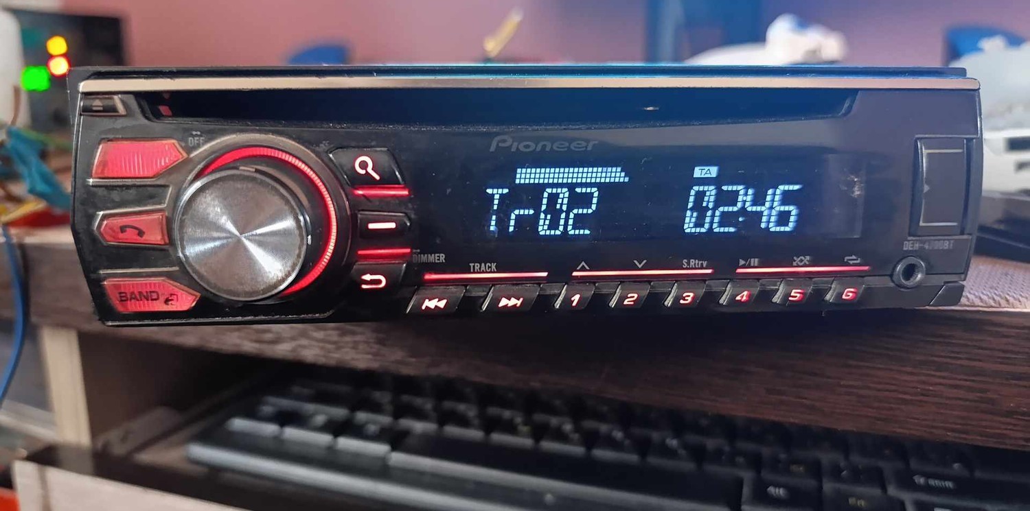

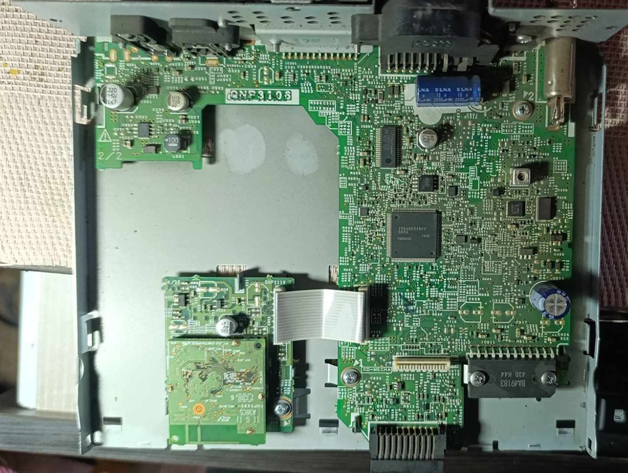

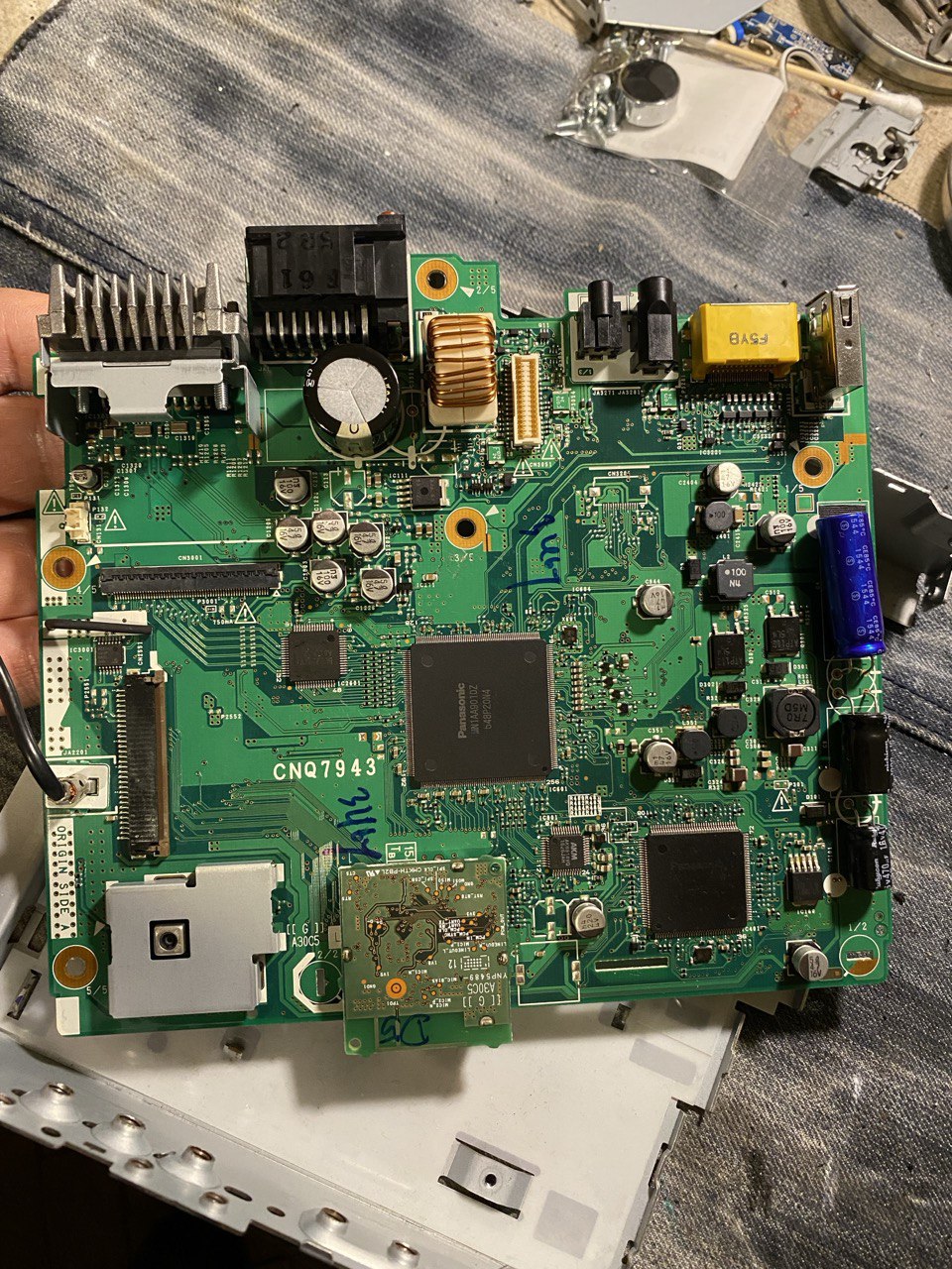

PIONNER MODEL AVH-A205BT BOARD CNQ9080 1 2 3

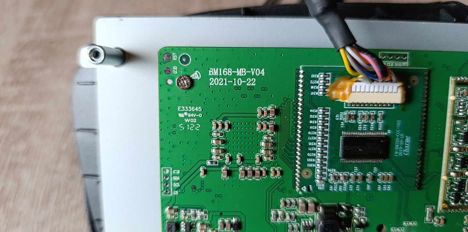

Аппарат пришел с неисправными выходами RCA (саб молчал) проблема была программная, после сброса все заработало. Считаны с исправного по функционалу аппарата.
lenovo hx6248lmt-main-v07
$IMAGE1$
2 3 4

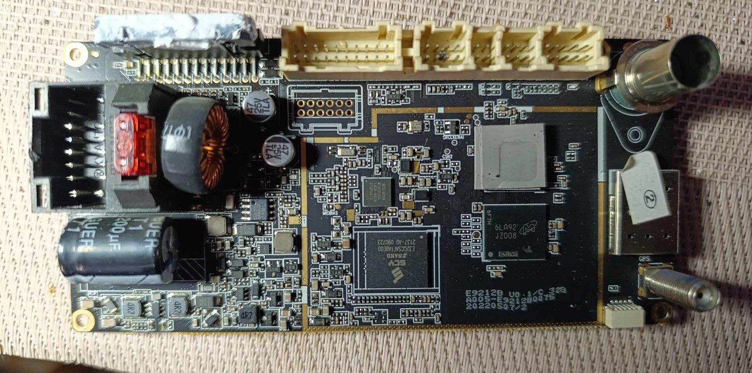

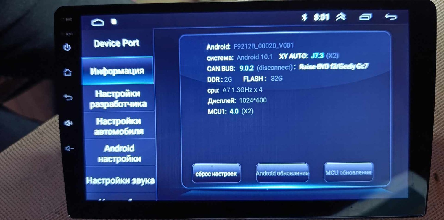

Прошивка считана с нового аппарата.
F9212B
Лог:
BU

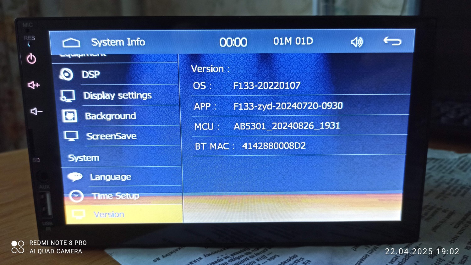

This is a 2-DIN Android car radio, the firmware fixes the problem of the GPS changing the time to the wrong time every time the radio is turned on.
Update via the radio menu, see image. Do not rename the file.

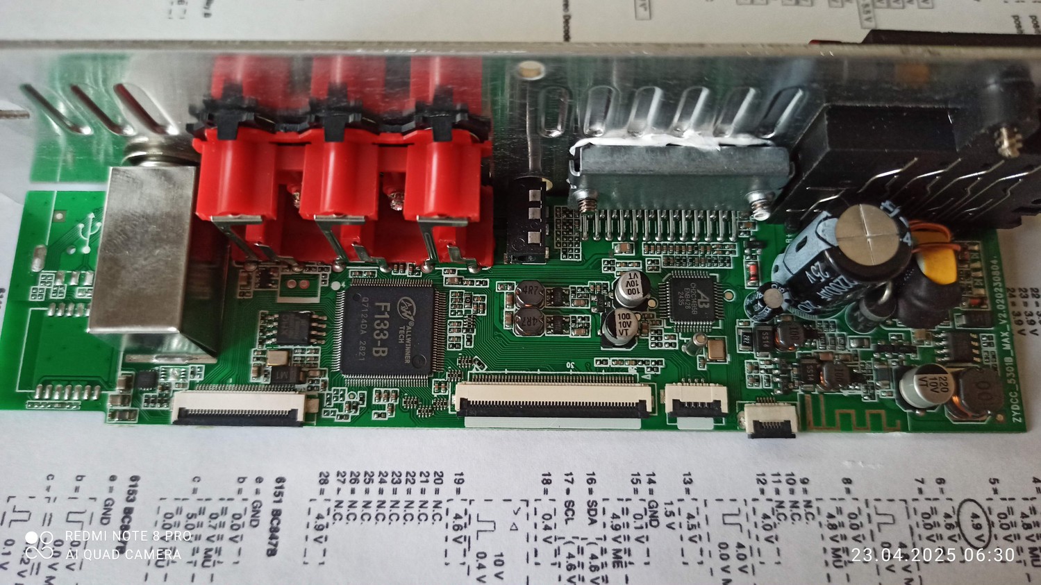

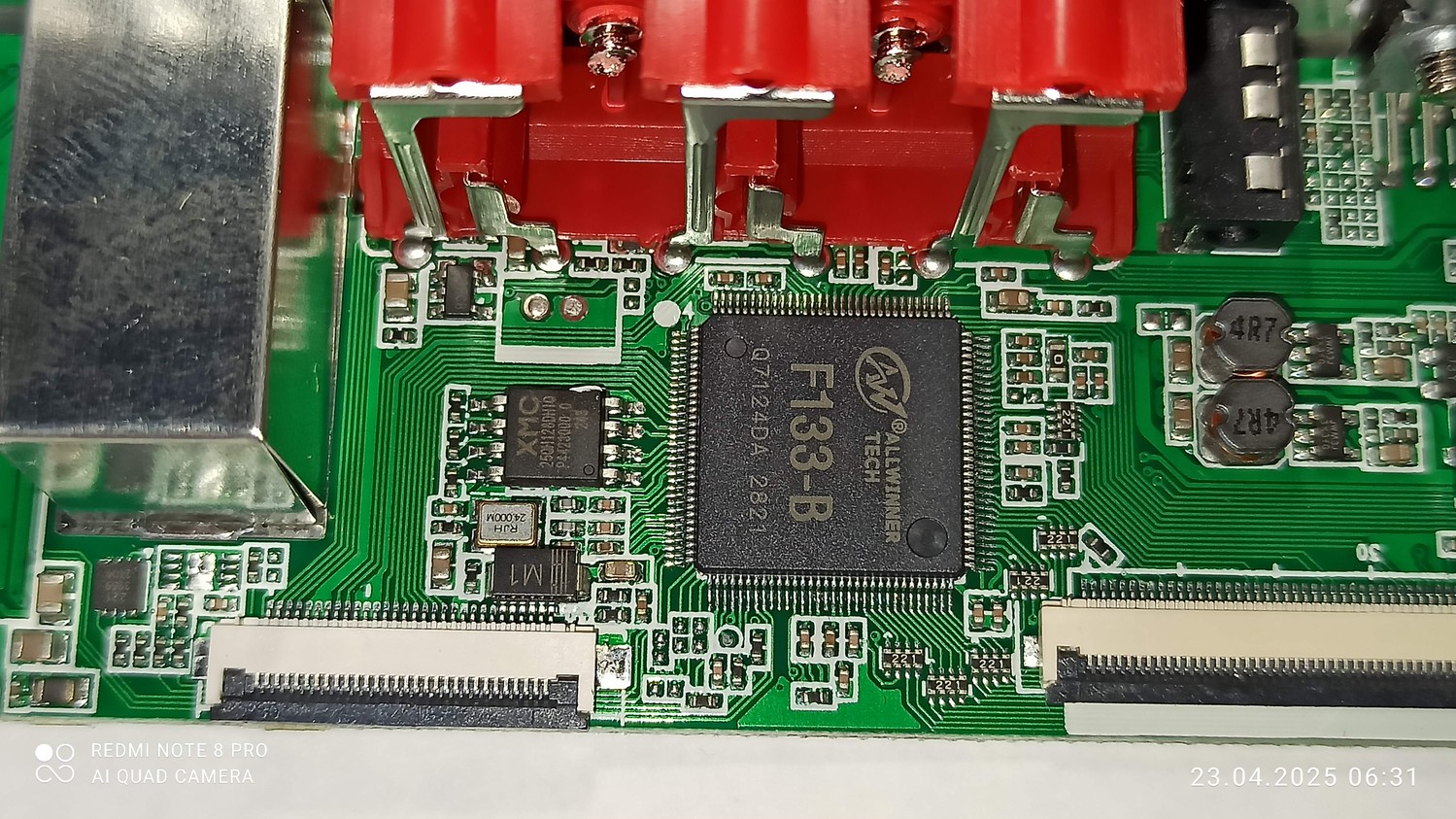

USILITEL TDA 7388
AUDIO CONTROL TM2313
CPU F1C200S
bluetooth IC 19280 DDGR012-33E

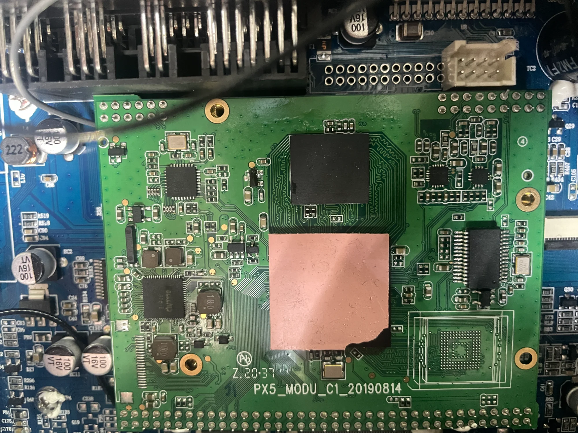

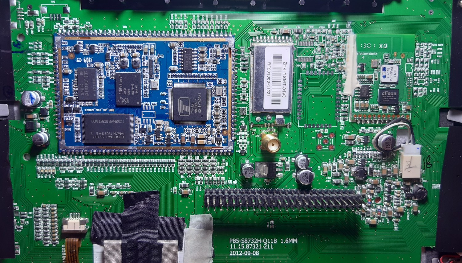

DV-Pioneer.ok (андроид) прошить через SP_Flash_Tool
Номер шасси в модуль плате
R62ND4_ARM_V1.2
2025-04-21
В майн плате тоже есть номер шасси
MG16_MB_V3.2
2025_04_25
Состав на модуль плате
MT6765V
KM3V6001CM-B705
MT6357CRV
MT6177MV
Считана лично перепрошивкой, не было подсветки, но то было по питанию. Прошивка без BB. Заливал от 12-086 CN700( скачал тут), стартует, но потом гаснет подсветка и неполное меню. 1 2 3 4

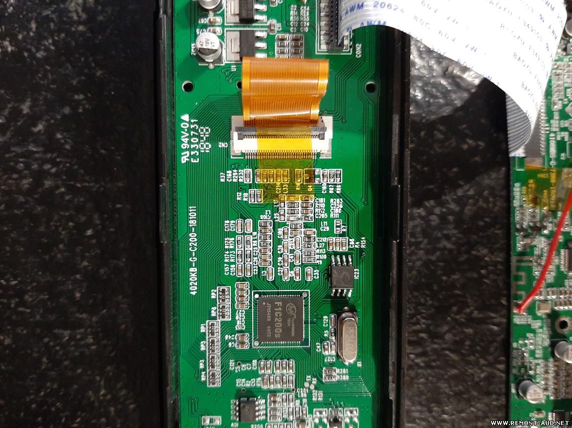

считал с рабочего аппарата. давненько искал в сети но не смог найти именно такую плату с таким дисплейном
SOUND TM2313
Bluetooth chips JHEB14F3B
усилитель TDA7388
шим контроллер 8 ног 5V ic 54335B

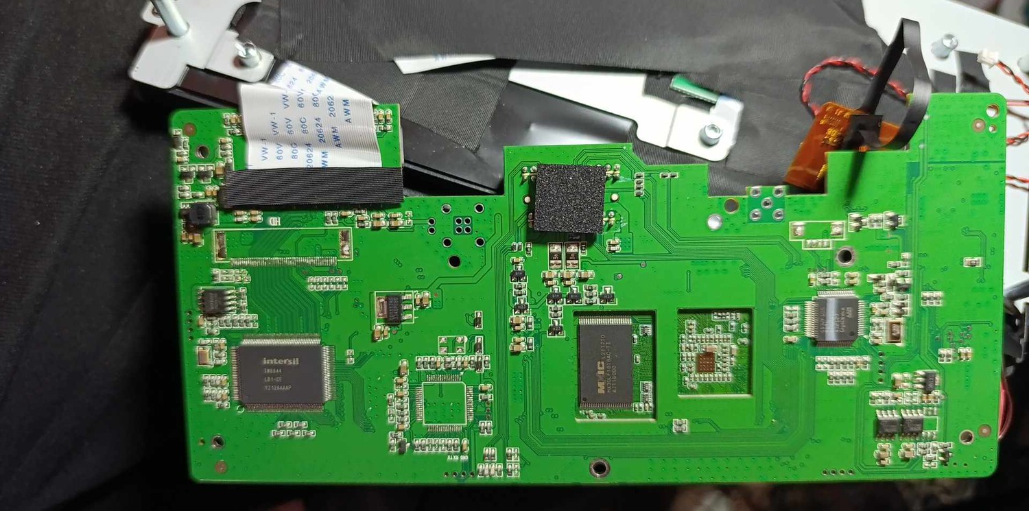

прошивка слита z3x по вендору
сам проверил посли прошивки.
Main 715G9907-M01-B00-005K
Panel TPT430U3-EGYSKA

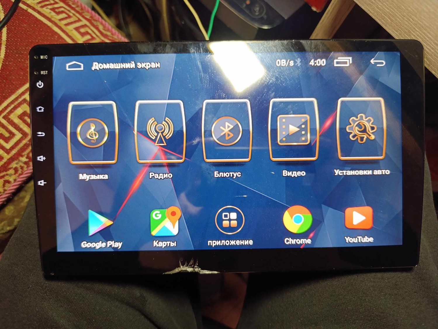

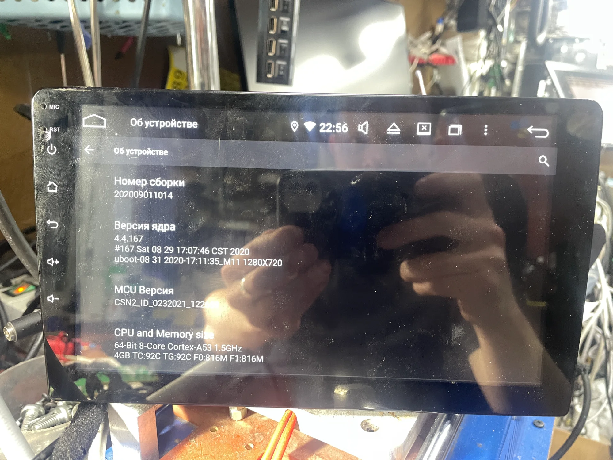

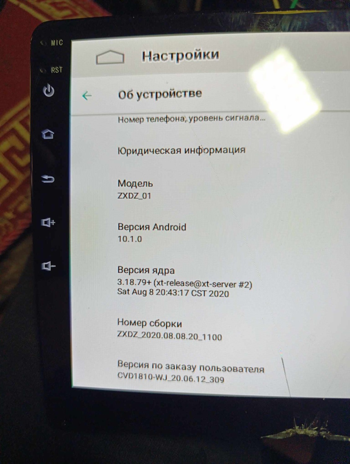

Прошивка считана с рабочего аппарата. У него не ставятся приложения. Написано Android 10, но по факту 8.1 (судя по версии ядра).
