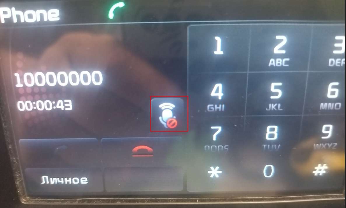

Музыку по блютузу воспроизводит, с телефоном связывается но не работает микрофон
