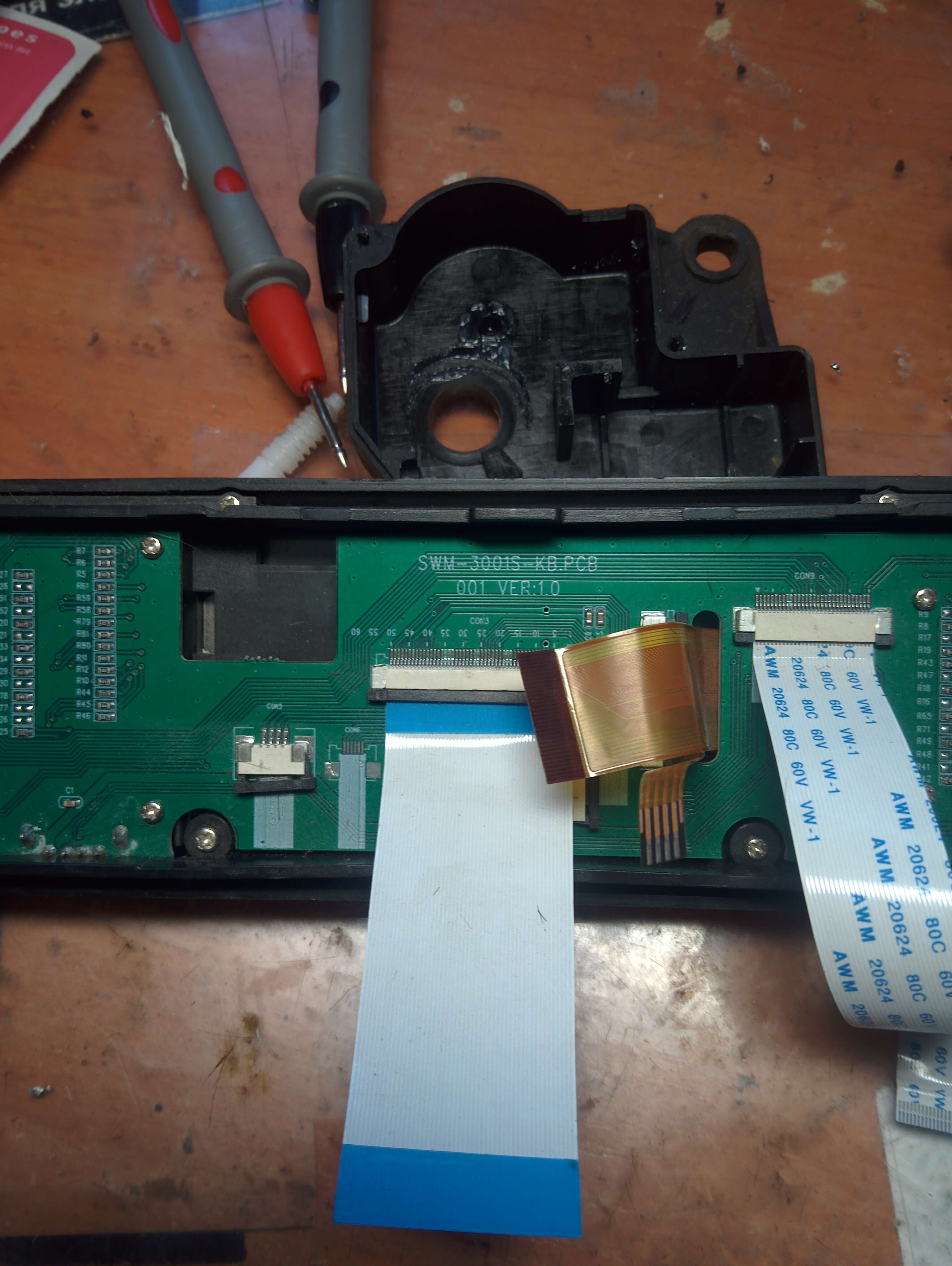

Внутренности один-в-один, прошил, получил трупик. Просто светится экран.

Пошёл на кардинальные меры - снял с разбитой магнитолы проц, правда f1c200s, заменил, но результат тот-же, работает всё, кроме экрана и сенсора.
Видимо экран какой-то другой стали ставить.
А китайской прошивки случаем нет, или это она и есть?

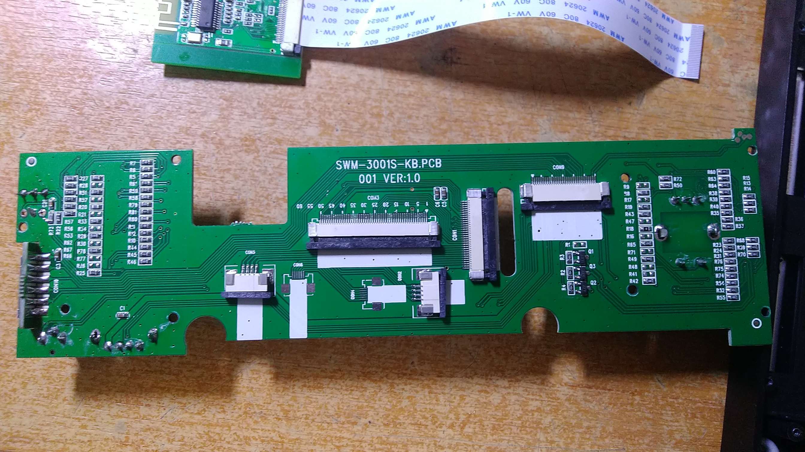

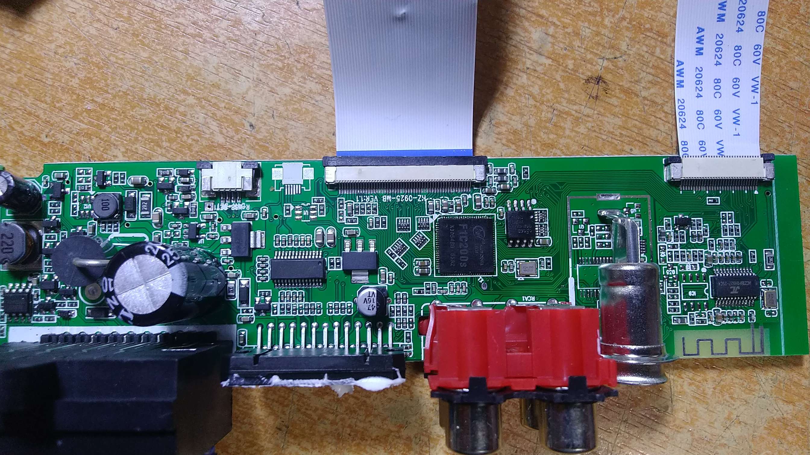

Для тебя разобрал,сравнивай smile

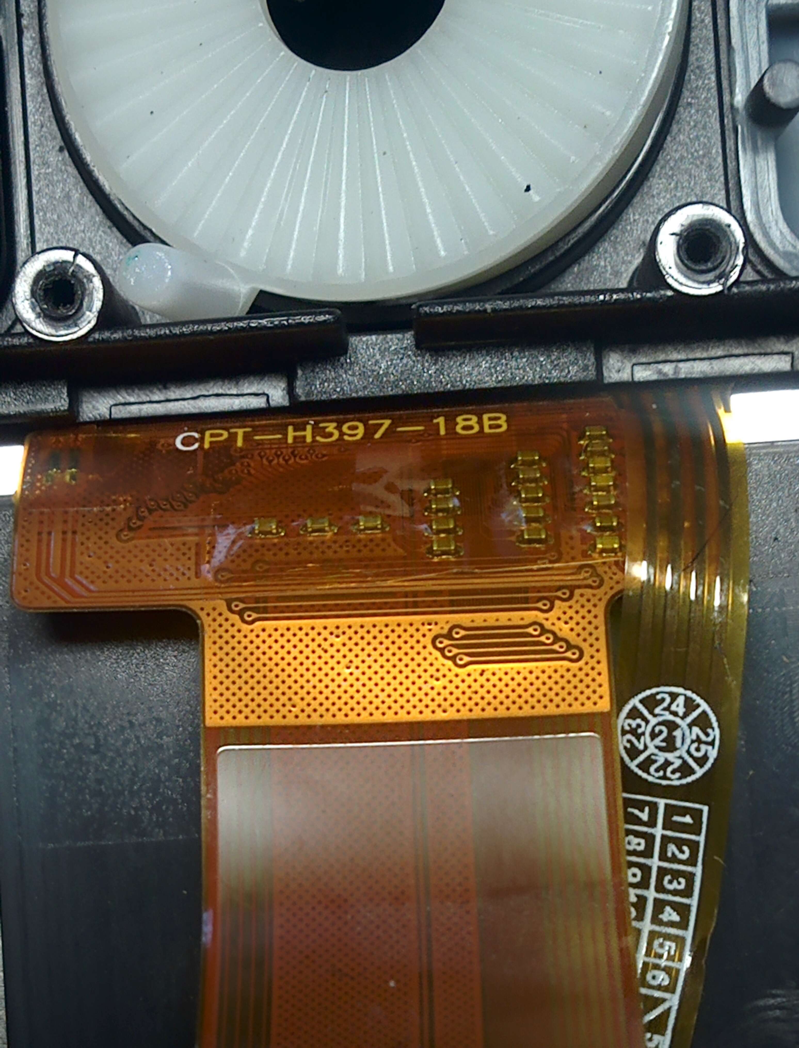

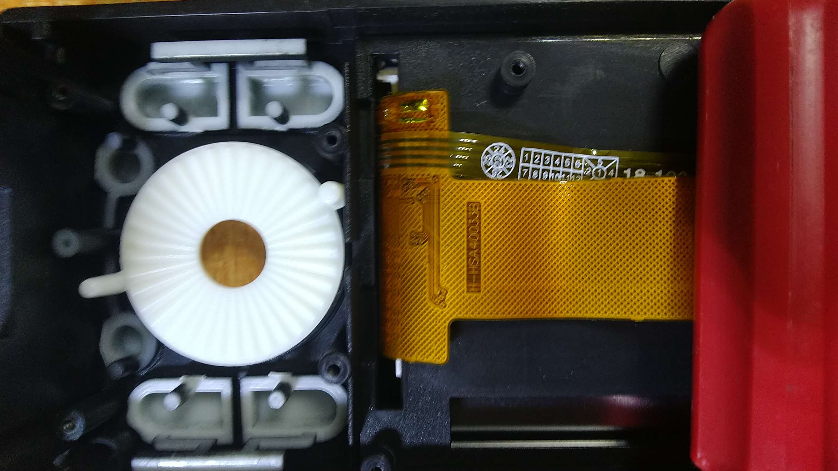

экран другой.
