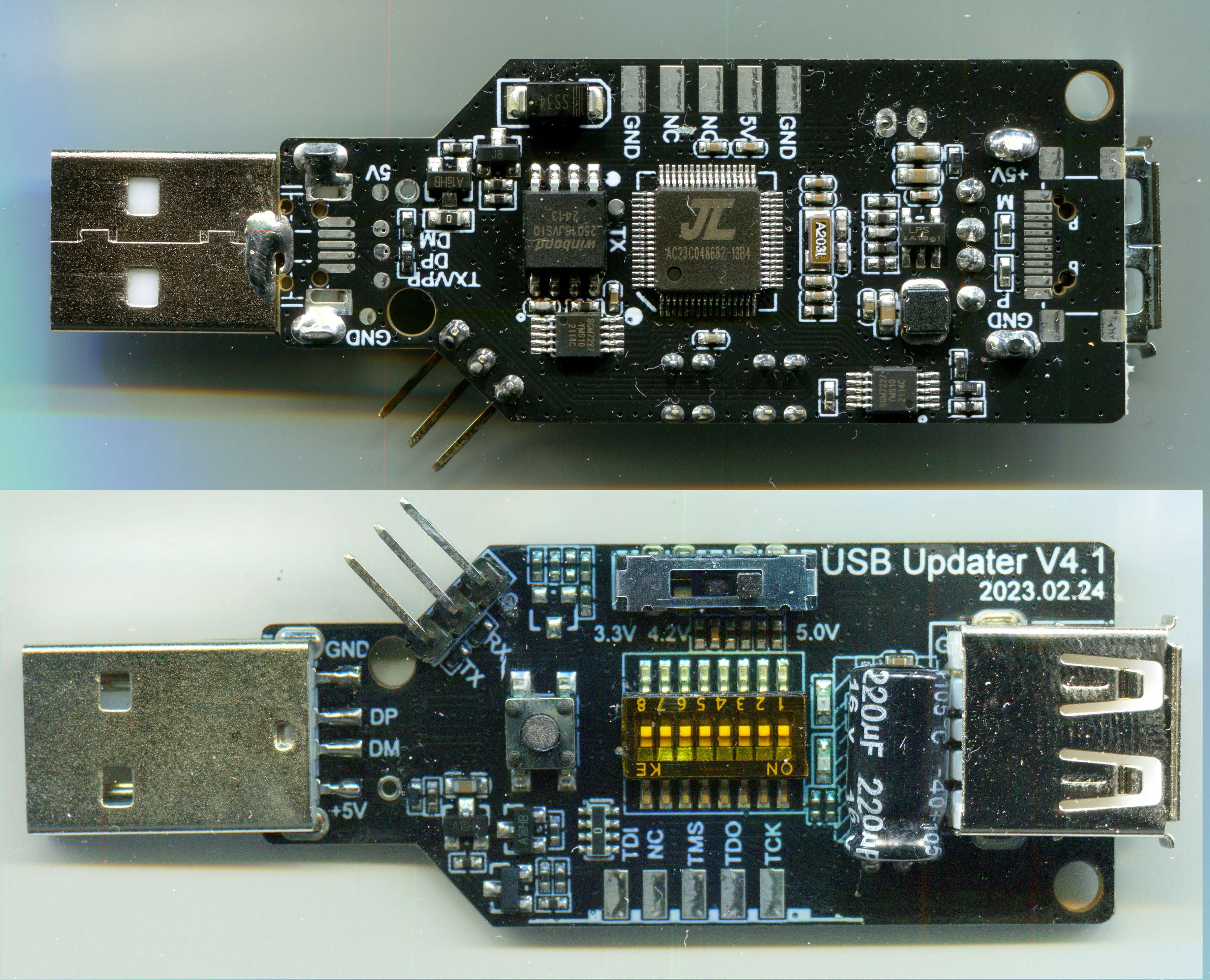

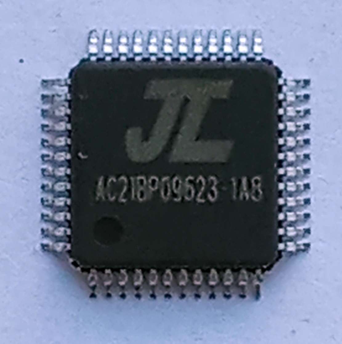

Здравствуйте. У меня AMH-77DSP после неудачного обновления кирпич. 25 серии микрухи нет вообще. Каким программатором заливали дамп? И как подключались по шинам pin 23,24 USB data+ и USB data-. Или можно както через SPI ну вроде через DO/DI/CLK/ CS не могу найти по пинам и Hold/reset тоже не могу найти. Вообще 25 серию шью на УРА через SPIPGMW в DOC!!!!
2 вопрос у меня стоит проц AC22BPOD850-!A это по другому какой чип серии AC690x х какая цифра?
#10   (01.03.2025 20:31:03) [Материал]
MCU AC6901A, продаются чистые, нужно заливать прошивку, размер прошивки 1Мб. Прошивается через USB. Все эти контролёры AC69 серии, цифры 1A8 говоря о том что это 01А модель, а 8 означает 8 Мегабит, то есть 1 Мегабайт. программатор выглядит вот так.
#11   (02.03.2025 18:23:29) [Материал]
Спасибо за инфу по поводу АС6901А. попробую раскачать тему. Свисток USB дороговат. Читаю тему вникаю
#12   (02.03.2025 19:22:07) [Материал]

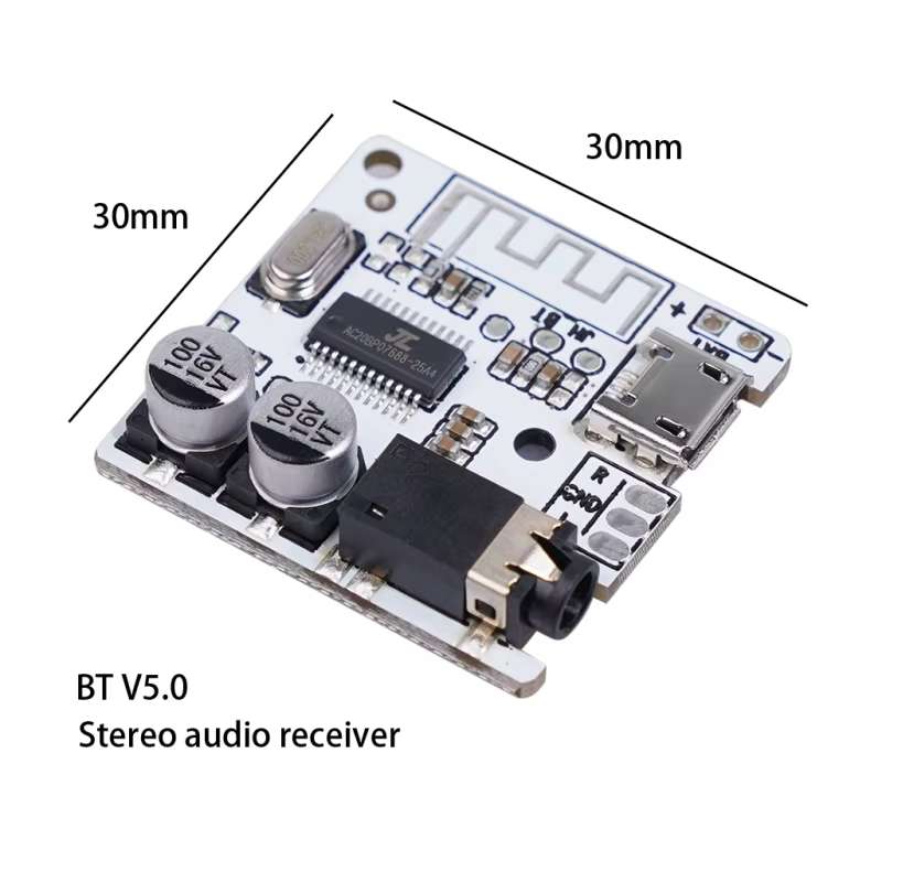

Можешь и сам собрать на AC6925B или AC6925A но его тоже как то надо прошить: https://usmi.mybb.ru/viewtopic.php?id=12
#13   (02.03.2025 19:29:00) [Материал]
Такая на алике 200р на ней AC6925A
