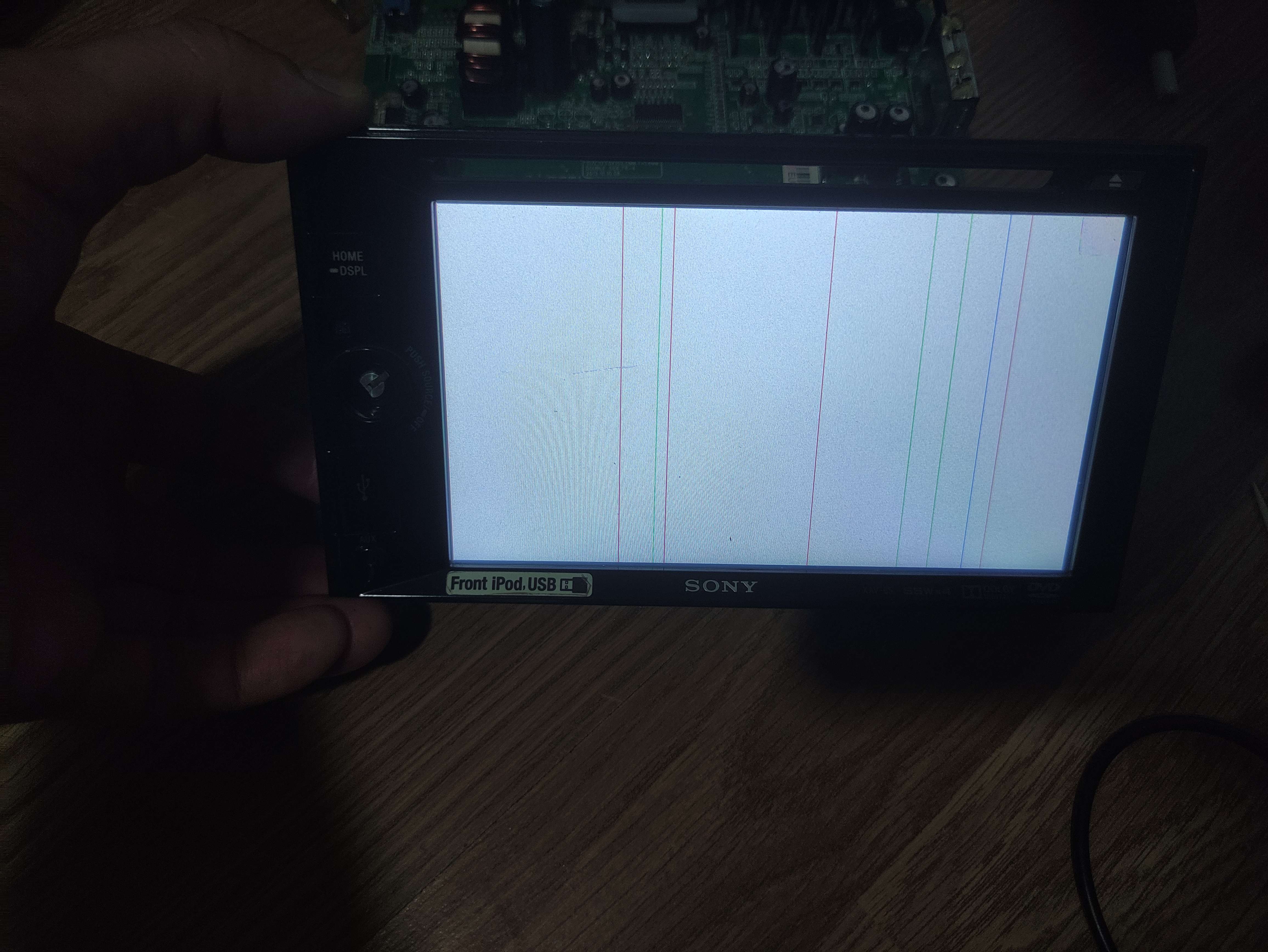

Коллеги форумчане, приветствую. У меня вот такая проблема нарисовалась. SONY XAV-65 после запуска горела заставка при переходе к меню горел черный экран с белой надписью в середине режима работы. tuner , aux и т.п. Почитал форумы пришел к решению поменять стабы 1711DT на LM1117IDT-ADJ/NOPB. Поменял и теперь я меня белый экран с вертикальными разноцветными полосками !!! Я в ударе что может быть может есть мыслишки у кого. Опыт работы с феном и руки в порядке :) :)
