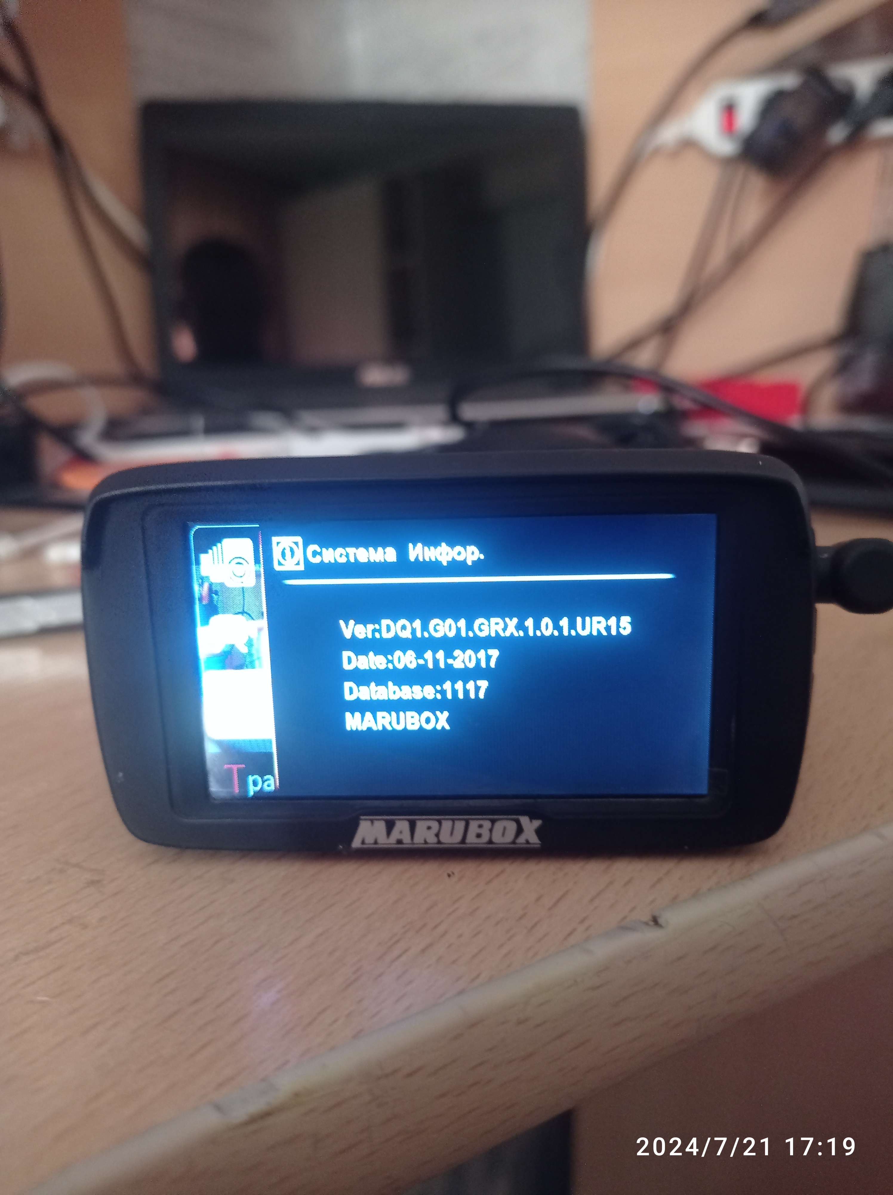

#10   (22.07.2024 18:11:18) [Материал]
Записал на новый nand afnd1g08u3 с алика,на старой бэд блоки. на MARUBOX M600R SN:2016*****,устройство ожило после обновил с флешки по инструкции с оф сайта.Всё хорошо всё работает.Большое спасибо
