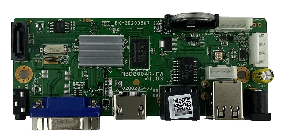

xiongmaitech NBD8016RA-ULK Шасси (Main Board): NBD8004R-FW V1.02
Память 25QH128AH1G, спецификации не нашел, считывал как WINBOAND W25Q128FV.
Считано с новой платы.
Прошивка C6380202 (NBD8016R-PL-V2)
NBD8008R-PL NBD8004R-PL NBD8016R-PL-V2
Встанет как родная на вендоры:
V4.02.R11.********
00000202
C6380202
09901202
E15A7202

#1   (14.03.2019 13:38:32) [Материал]
плата один в один, только на наклейке nbd8008ra-gl прошивка не подошла
#2   (01.09.2020 19:25:31) [Материал]
Спасибо, удалось оживить свежекупленный и убитый 9 канальный NBD8004R-FW V4.03 (NBD8009S-ULA) 4.03.R11.C6380202.12201.140000.0000000
#3   (14.09.2020 23:50:30) [Материал]
Такой же рег. на 9 каналов. Прошивка на 16 каналов. Сколько стало каналов 16 (?) или так и осталось 9 ?
#4   (15.01.2021 11:05:49) [Материал]
Добрый день. подскажите каким программатором шили?
