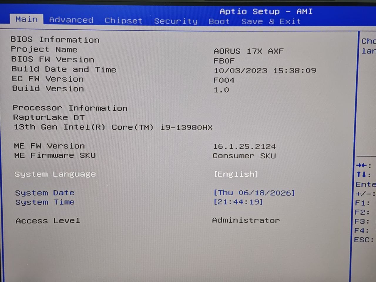

Dump с микросхемы W25R256JVEN. Проверен лично, запускался с ребутом минут 3-5, не пугайтесь, ждите :D
Так же отдельно прикладываю файлы для undervolt процессора с инструкцией.

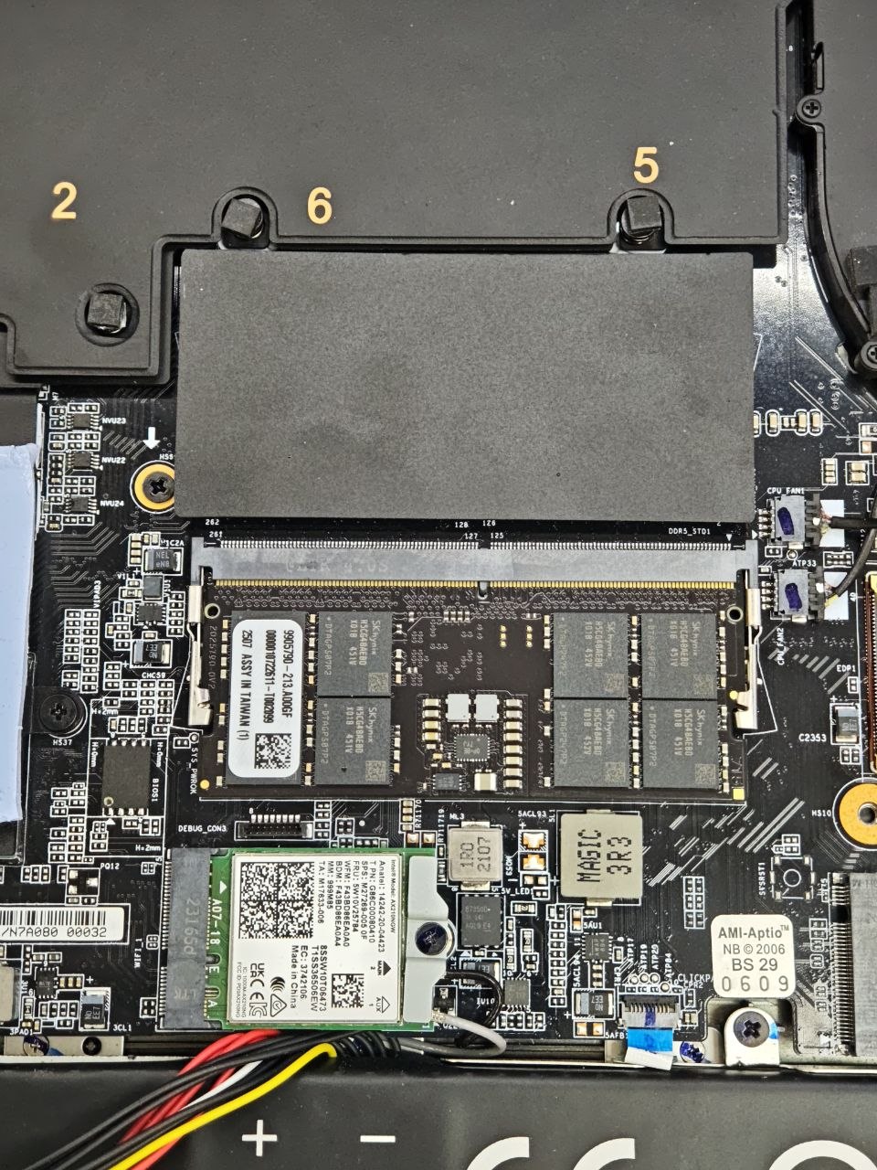

К сожалению не было времени разбирать ноутбук полностью, клиент очень торопил...
Всю имеющуюся информацию закинул, больше не смог добыть.
Клиент снимал дамп Биоса заранее через прогу, попросил прошить его же файлом.
Причина: после обновления Биос пропала возможность настройки андервольтинга,поэтому и попросил прошить. Надеюсь кому то поможет...
