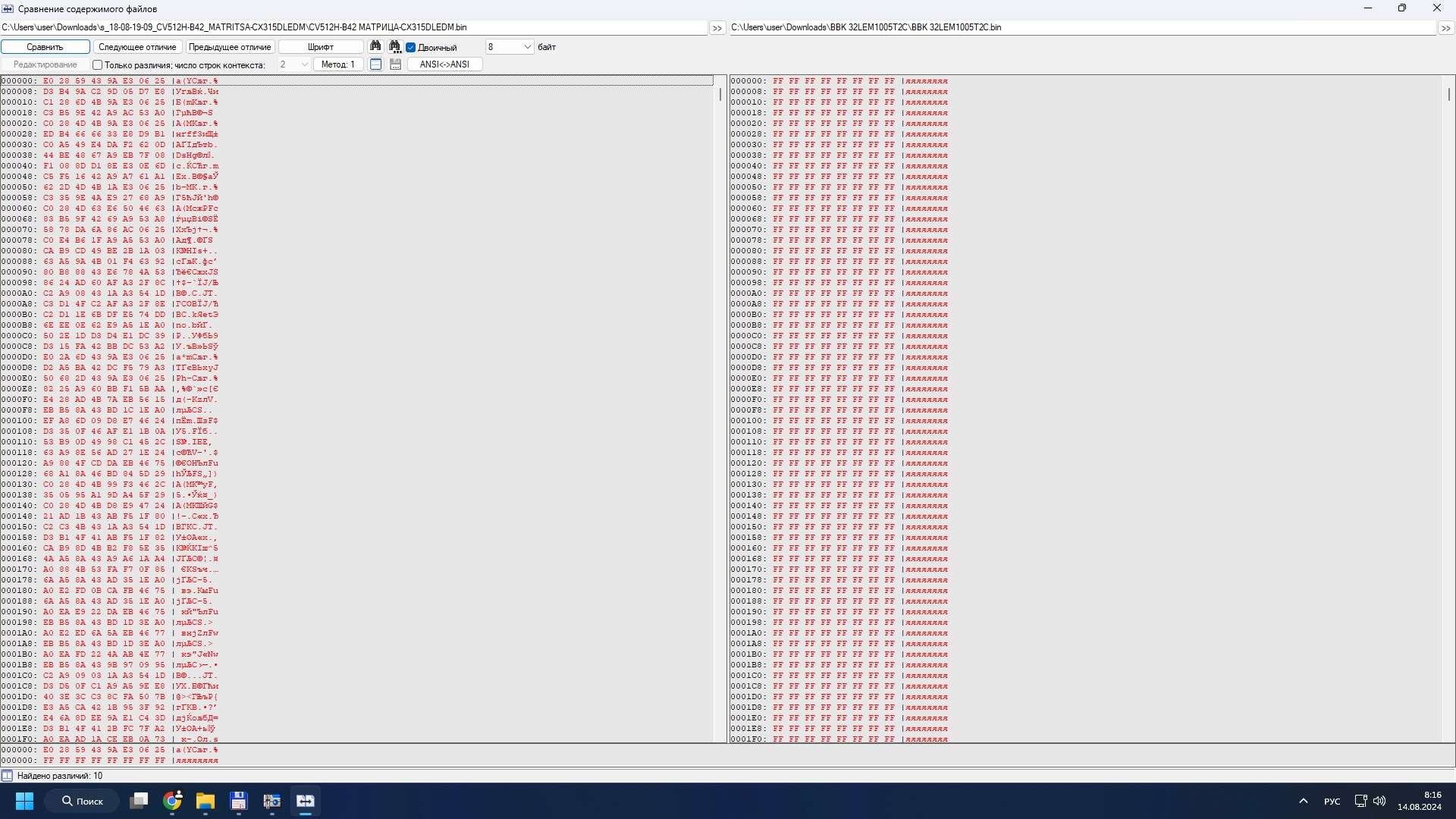

Прошивка от другого майна и к майну CV512H-B42 не имеет отношения,хоть и рабочая
Данная прошивка от майна CV9202H-TPW
Иесли обратиться на сайт https://monitor.net.ru/
А именно в этому дампу https://monitor.net.ru/forum/pages/file_upload/24167/
и сравнить эти дампы через тотал коммандер,то мы увидим что эти файлы идентичны, а вот дамп от CV512H-B42 даже начинается с уже прописаных данных в отличии от CV9202H-TPW
У него и у того что выложил автор прошивка на чинайтся с FFFFFFFF, что говорить о том что первые определенные килобайты не прописаны и являются нулевыми
Фото прикрепляю и на нем прикрасно видно разницу в этих дампах
