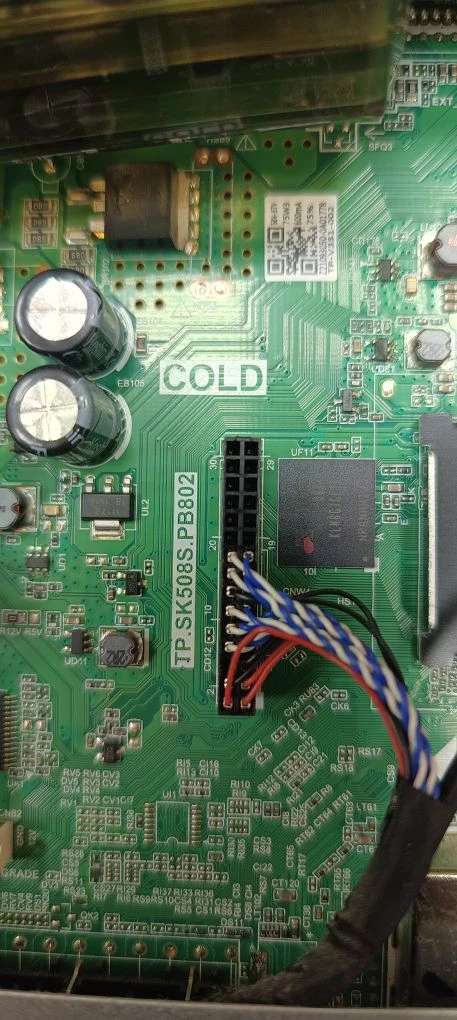

Прошивка рабочая, подошла на версию V1.0, инструкцию внутри не обнаружил, у меня прошился только с 8gb флешкой отформатированной в Fat32, вставляем на отключеном от питании телевизоре, зажимаем кнопку включения и вставляем шнур питания в разетку, отпускаем кнопку включения после начала прошивки! drinks
#2   (13.05.2026 08:48:26) [Материал]

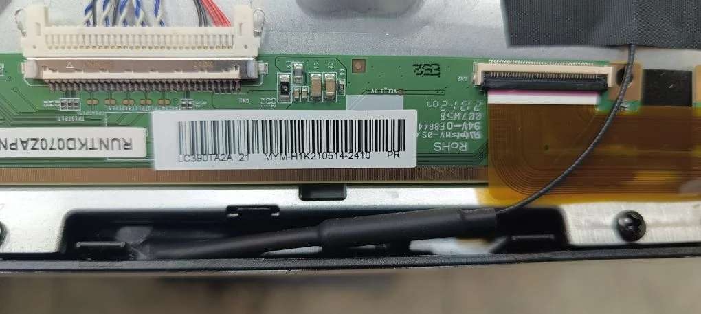

всем здравствуйте.хочу поправить нашего колега прошивка рабочая только есть но записывать фаил надо на 8 г флеш ну и добавляю YUNO ULX-39TCS222 данные.
